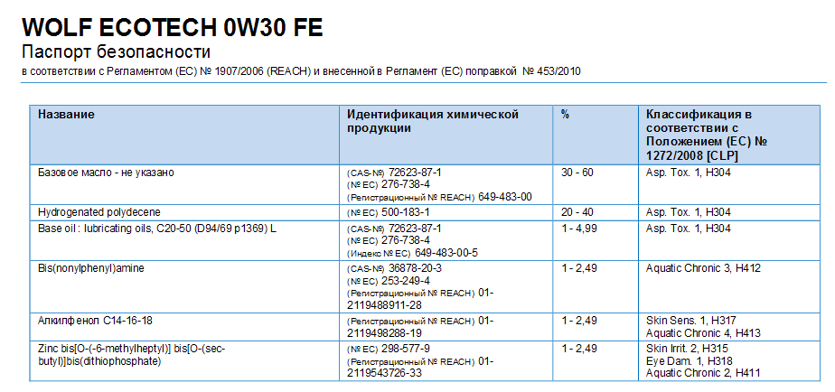

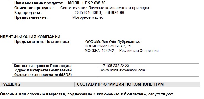

мобил esp 0-30 (по каким правилам вписывался в msds ?)
ну химию-то должны были внести ? как тут (ну хоть что-нибудь опасное

CAS и MSDS
по тем же самым какие я описал выше

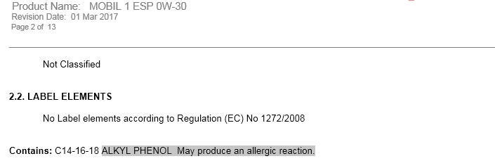

Бозон Хиггса,
Да,Но с14-16-18 алкилфенол (который вызывает аллергию на коже) так же присутствует в 0-30 esp...но не отображен в нем...

CAS и MSDS
давай конкретно.
1) откуда инфа что он там присутствует ?
2) откуда инфа что вызывает аллергию на коже ?
3) если есть источник что вызывает аллергию то должен быть указан код опасности. Давай код.
- Сообщения: 19714
CAS и MSDS
- Бозон Хиггса
- Сообщения: 5825
- Авто: C5 x7, dw10bted4
- Масло: SAE40
CAS и MSDS
получается не совсем так. 500-183-1 это эксоновский спектрасин 4. Он ниже 20.5 сст при 40 вязкостью и он указан. Не факт что в рецептуре нет какой нибудь 6 сст ПАО. Если оно есть то его в мсдс не будет, а может и нет, точно нельзя сказать
- Бозон Хиггса
- Сообщения: 5825
- Масло: SAE40
CAS и MSDS
значит в англии есть еще свои дополнительные требования. Надеюсь ты заметил что этому веществу даже CAS не присвоен ?
