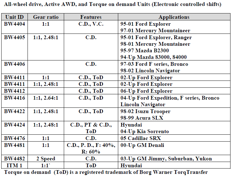

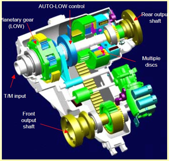

1. Аналогичные по конструкции раздатки BORG WARNER

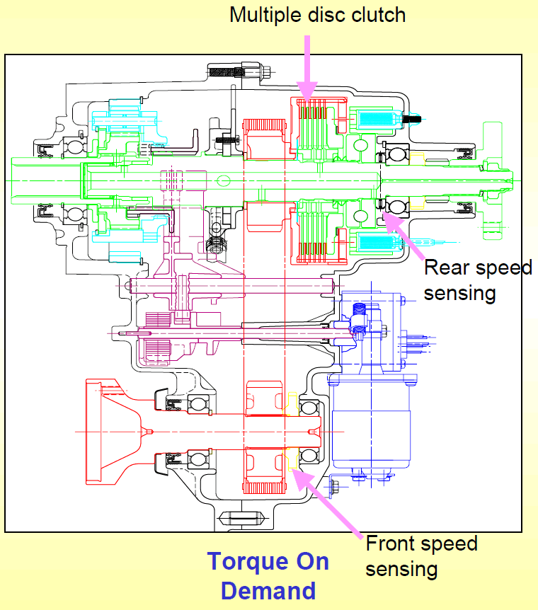

2. Конструкция раздаточной коробки
3. Рекомендации масел

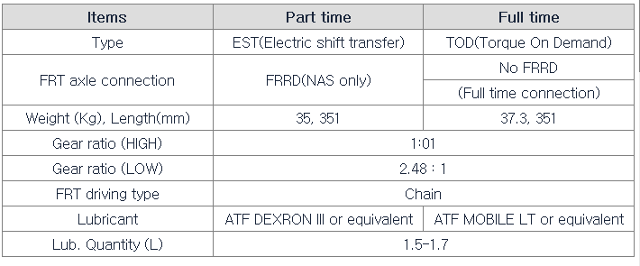

2) Оригинальное масло для раздатки по данным программы диагностики и ремонта KIA GDS
В раздатку Part-Time (без фрикционов) любое допуска ATF Dexron III
В раздатку TOD (с фрикционами) масло Shell Spirax S4 ATF HDX или MOBIL ATF LT 71141

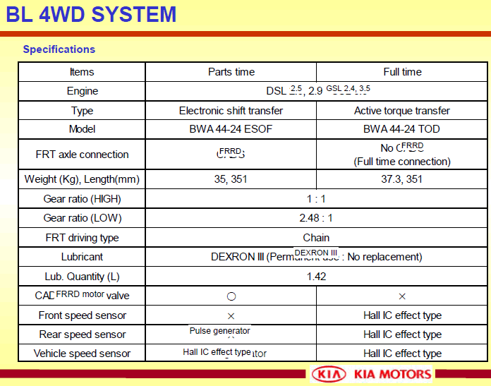

3) Документ-презентация по раздатке KIA даёт ещё более простую рекомендуцию - Dexron III во все раздатки

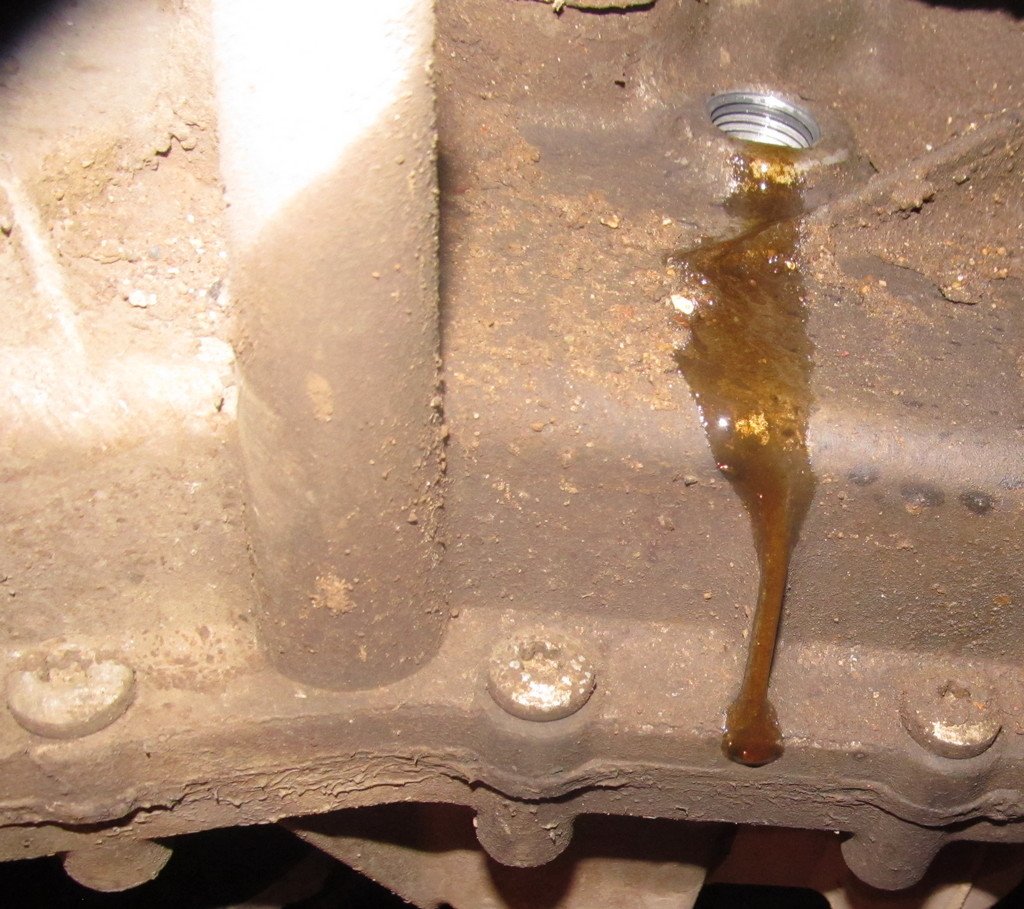

Объем заливаемого масла - 1.7 л
