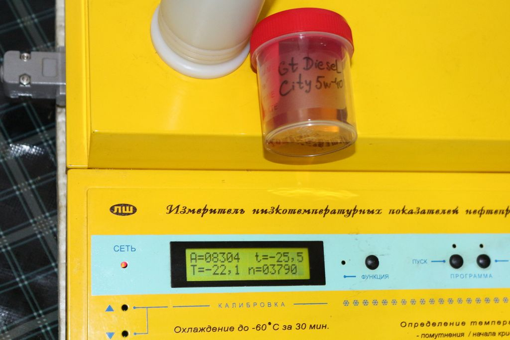

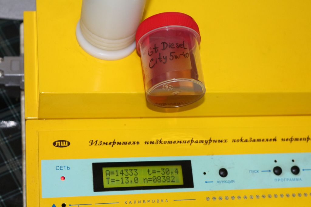

GT oil GT Diesel City 5W-40 (CI-4/SL; A3/B4, E7)
CCS -30C = 8382 мПа*с и 8151 мПа*с
CCS -25C = 3790 мПа*с

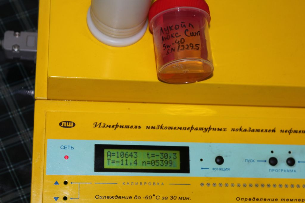

Лукойл Люкс Синтетическое 5w-40 (SN, A3/B4, 229.5)
CCS -30C = 5399 мПа*с

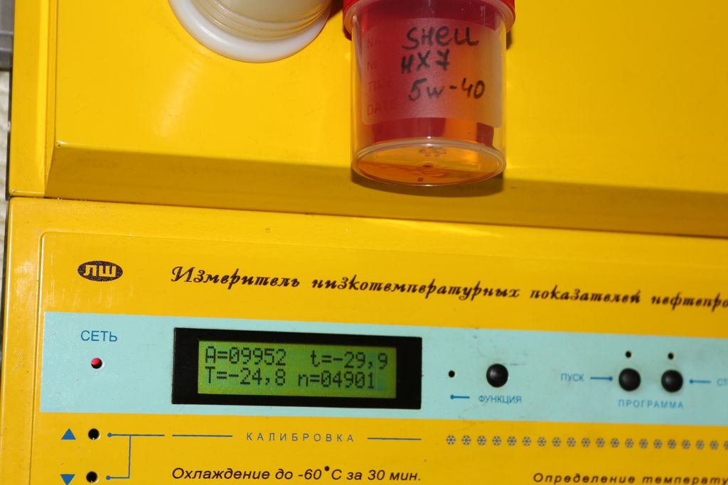

SHELL Helix HX7 5W-40 (SN/CF; A3/B4; 229.3)
CCS -30C = 4901 мПа*с
Это масло я выиграл на одном сайте, самые первые его партии, когда оно было на GTL и было тоже самое что Ultra 5-40

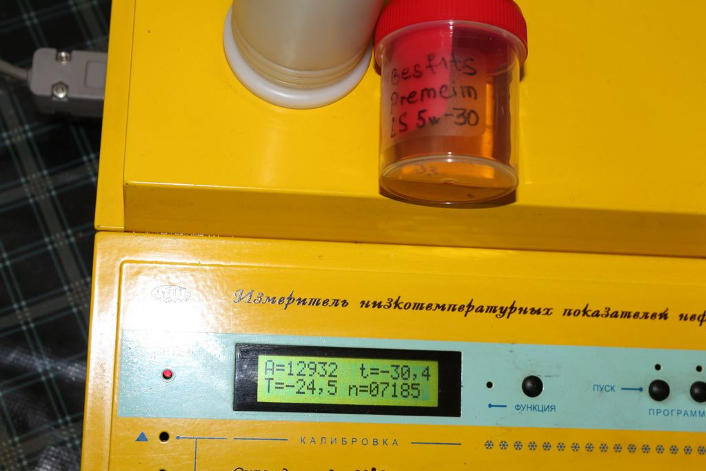

HYUNDAI-KIA Premium LS Diesel 5W-30 (CH-4, B4)
CCS -30C = 7185 мПа*с
Производитель - SK (ZIC)

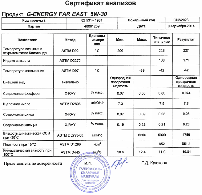

G-Energy Far East 5W-30 (SN, GF-5)
CCS -30гр. = 8017 мПа*с
а когда-то по паспорту было....
не может ГПН так косячить, ну ладно профикс, он никому даром не дался )
