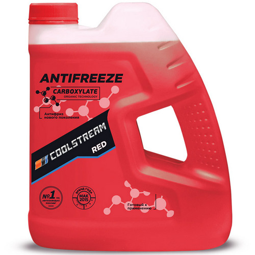

Обновление тары и продукции
Coolstream RED
страница http://www.cool-stream.ru/catalog/antifreeze/red/
cs RED 09 001.jpg (68.33 КБ) 4867 просмотров
4 кг = CS010909RD
220 кг = CS010705RD
