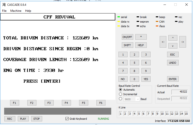

Моточасы на память по программе Cascade
у меня что, средняя скорость 31 км/ч ? Ооооо 8-)

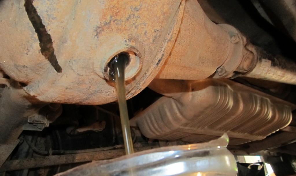

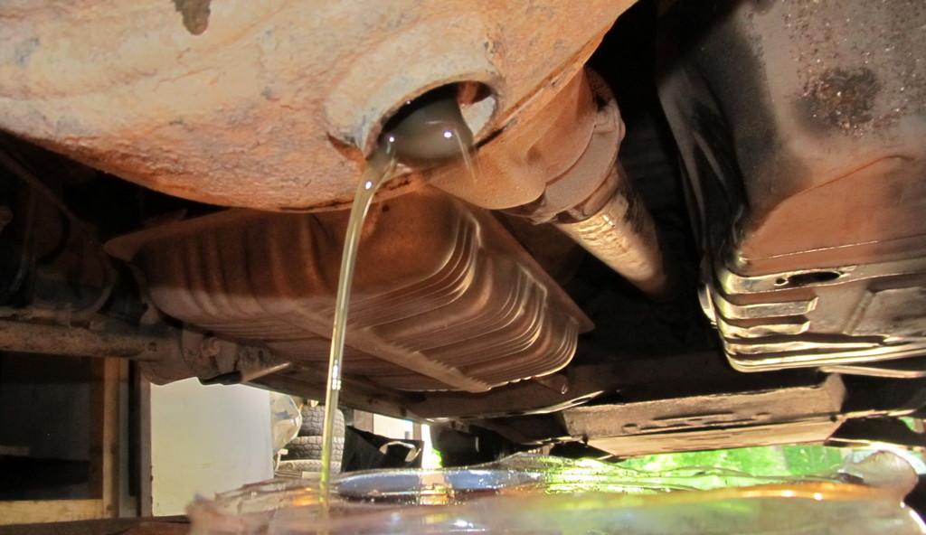

Заменил масло в заднем мосту
было 75w-90 GL-5 c наработкой 20147 км
лил туда ещё ABRO Gear Oil Treatment GT-409 (присадка в трансмиссионное масло с PTFE) (Пост Gubkin #29160)
и супро Супро МКПП (Пост Gubkin #31787)
Ну и надо сказать, масло довольное светлое было
Даже удивило
В прошлый раз было такое Трансмиссионные масла GL-5. Общая (Пост Gubkin #15554)
Либо мобил 75-90 было отстоем, либо ABRO Gear Oil Treatment GT-409 реально снижает температуру
