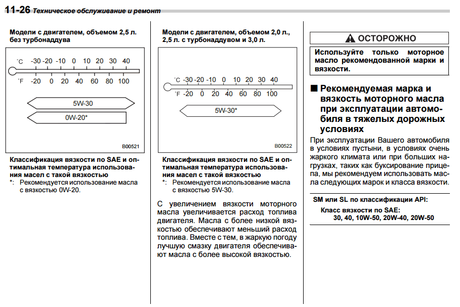

Какое масло порекомендуете в субару оутбек 2007 года 2.5 литра
и какое нужно лить по допускам и тд ? какого класса

Инструкция конечно уникальная
лейте всё от 0-20 до 20w-50
Судя по анализам отработок, 5w-30 c A3/B4 очень хорошо себя показали

Маловато информации по состоянию/режиму двигателя...А с японскими рекомендациями все просто: API/ILSAC- SM/GF-4 или выше

а petro canada supreme synthetic 5w30 подойдет под этот двигатель ?
2.5 173 кабыл двух вальный, европа, пробег 140 гдето так. расход масла от замен до замены грамм 200-400 ездию по разному )

а petro canada supreme synthetic 5w30 подойдет под этот двигатель ?...Да в лучшем виде)...

не, не подойдет, не нужны ильсаки в оппозитном двигателе ))

Ilsac - это допуски GF
в пероканаде GF-5
значит маловязкие по типу A5/B5, только пакет ещё более простой
