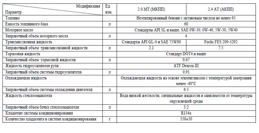

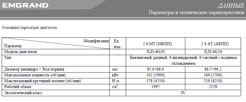

Приветствую и прошу совета по маркам масел для двигателя на свой автомобиль.
1. Geely Emgrand X7 2014г.; бензин, чипованный(adact); двигатель 2.0 аналог 1az-fe.
2. API SL и выше SAE 0W-30, 0W-40, 5W-30, 5W-40; объем 4 литра.
3. Спб ;-25°С +25°С; прогрев до начала выхода тепленького воздуха из воздуховода(отпотевшее лобовое); не отапливаемый гараж.
4. Город 90%; годовой 20000км.; Аи-92(Аи-95)

инструкция конечно деталями не блещет
HTHS более или менее 3,5 нужна, фиг поймешь
значит лучше пере*** и 5-40 )
