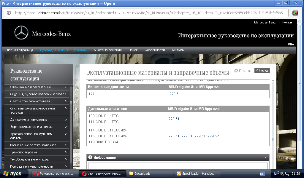

Масло в MERCEDES VITO W639 2.2 CDI (646)
Вот ведь болтун...kubik1 писал(а):mikong, у Вито нет... даже у спринтера нет... хватит народу мозг парить.
http://www.mercedes-benz.ru/content/rus ... anual.html
