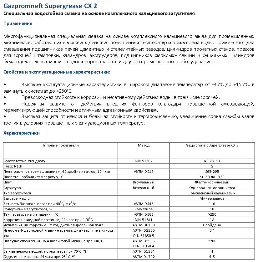

Ничосе, в ЭМЕКС нашел кальциевую отечественную смазку
gazpromneft supergrease cx 2
Код (артикул) для заказа
254211620 - 400 гр туба https://www.emex.ru/f?detailNum=254211620
- Сообщения: 1125
- Авто: Mitsubishi Outlander
Смазки "ГАЗПРОМНЕФТЬ"
+100. Провальная!, для кальциймыла.380V AC писал(а): Вымываемость слабовата по моему!
Другие характеристики так же ниже плинтуса.
Гумно смазка!

N&N, как же так ? "гумно смазка " ...а как вы это можете аргументировать ? для каких целей и с чем вы сравниваете ? какие параметры для " не гумно " ?
Hanval Inc. производство и реализация масел GT OIL ( Южная Корея )
- Сообщения: 1125
Отправлено спустя 7 минут 30 секунд:
НanvalRus, Поразмыслив,, Я, как патриот, должен вам сказать, это супер смазка, последний писк!
Иначе вы, как пред GT OIL начнете использовать аргументы(нечестные методы), для продвижения враждебной буржуйинской смазки.
Зы. В реальной действительности, просмотрев листы TDS на некоторые др. продукты Газпромнефти, склонен считать, что циферки взяты скорей с потолка, чем рождены испытаниями в стенах лабораторий, если конечно не утверждать, что мы вернулись в 80-е годы(где беспредельно царствовали такие киты как смазка №158, 1-13...)

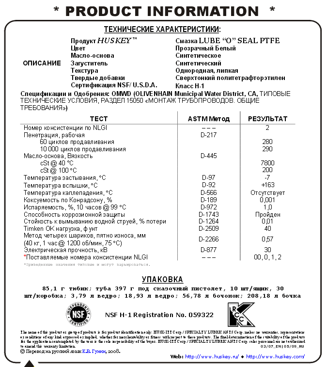

у сверхводостойкой HUSKEY LUBE-O-SEL PTFE GREASE вымываемость 0,01%
- Сообщения: 1125
ELF MULTIPLEX EP 2 на мылах литий_кальций, по заявлению представителя, показатель около 1,5%, что не круто, но вполне приемлемо и совершенно бюджетно,в отличии от HUSKEY (полцарства за смазкуGubkin писал(а): у сверхводостойкой HUSKEY LUBE-O-SEL PTFE GREASE вымываемость 0,01%
