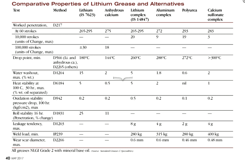

Смазки. Общая тема
Сравнение некоторых параметров смазок на разном загустителе
Из журнала http://viewer.zmags.com/publication/055 ... 55163a7/40

Gubkin, получается, что у полимочевины вымываемость ниже, чем у кальцийсульфаната?
