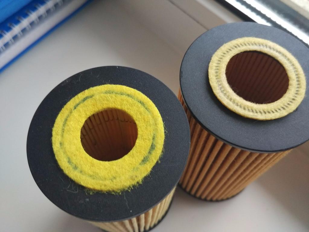

Масляный фильтр-картридж Patron PF4195. Направление в автодок - SHPB, цена 157р.
Фильтр изготовлен аккуратно, бумага плотная, но мягкая.
Единственно, что смутило, центральное отверстие больше, чем у остальных аналогичных фильтров и в применимости данного картриджа стоит фиат/альфа-ромео.

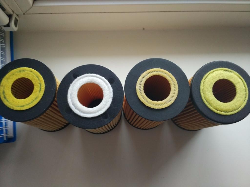

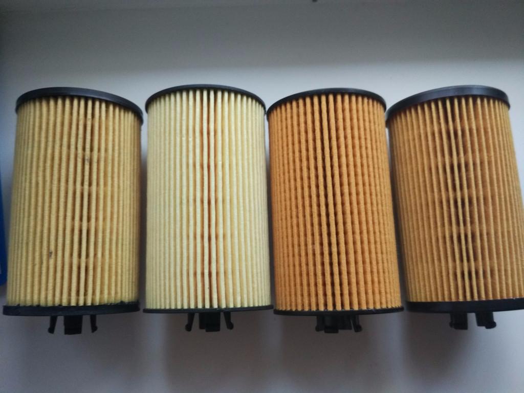

Сравнение с картриджем DODA
Слева на право : DODA, JS Asacashi, Patron, Misfat
В целом, фильтр выполнен не плохо, но хуже, чем более дешевый Mando, например. Так же вопрос, не будет ли проблем при установке из-за большего диаметра отверстия... С другой стороны, фильтры на фиат/лянча/альфа всегда кроссуются как аналоги к картриджам GM.

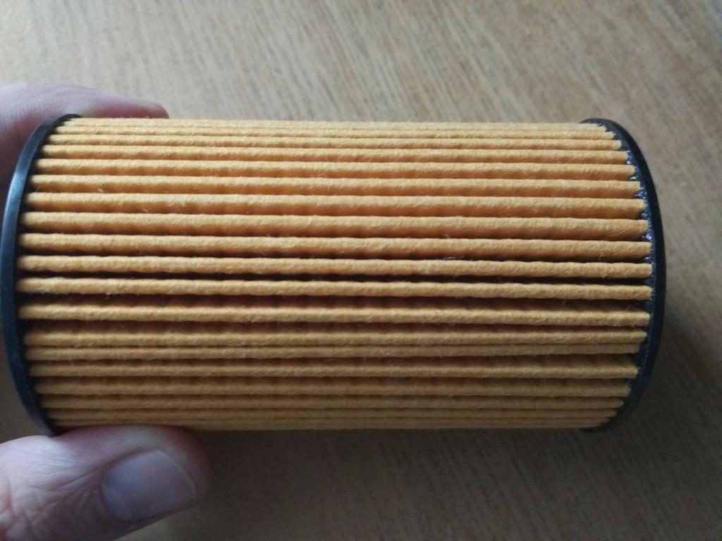

Количество складок - 50
Проклейка вроде бы полная, но неаккуратная. Особого доверия не вызывает.
Вывод: фильтр, если уж вы его приобрели, использовать можно, но ценовая политика белорусских товарищей сделала этот фильтр совершенно неинтересным, т.к. экономии, кому именно это нужно, при покупке этого фильтра, по сравнению с более качественными аналогами, вы не получаете. А в такой ситуации данная покупка просто бессмысленна.

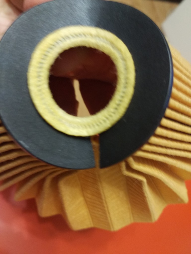

Разрезал фильтр.
В одном месте бумага оторвалась, возможно от того, что сильно надавил ножом, в этом месте как раз было завершение отреза, нож уже не резал, а рвал. Но все равно там бумага была как-то слабо приклеена по сравнению с оставшейся частью катушки.
С другой стороны катушки попытки оторвать бумагу привели к тому, что просто разломал пластик, бумагу, очень плотную, кстати, не оторвал.
