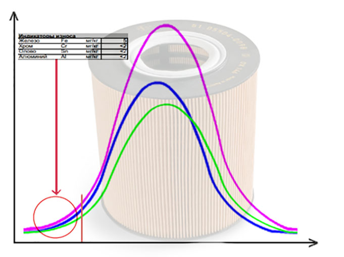

Вопрос в другом, можно ли на основании анализов отработки (по ASTM D5185, к примеру) что-либо прогнозировать, аппроксимировать результат?

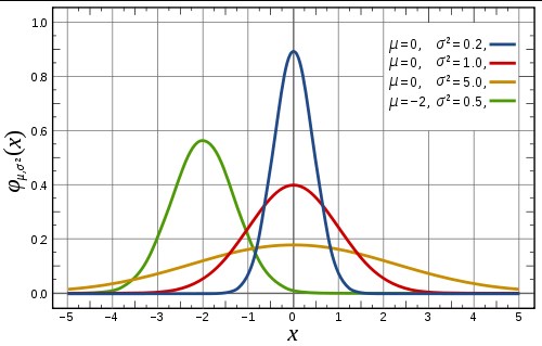

Гауссово распределение в конкретном случае может выглядеть совершенно иначе, чем он представил
