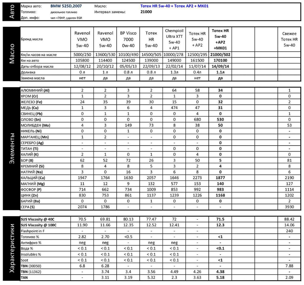

По быстрому нашел только это Картинка на Яндекс диске по моему с Ойл Клаба.

Анализ Alehandro я знаю, мне про ресурс интересно.
