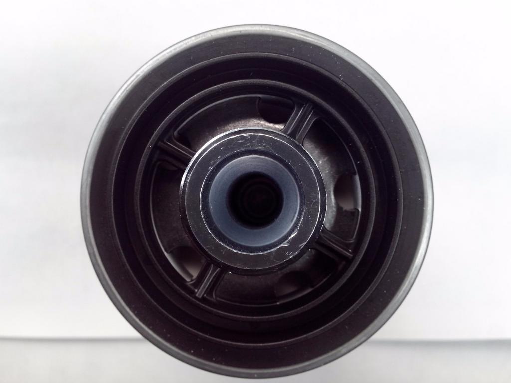

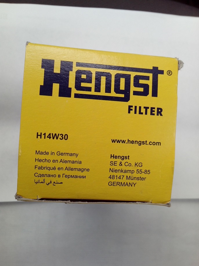

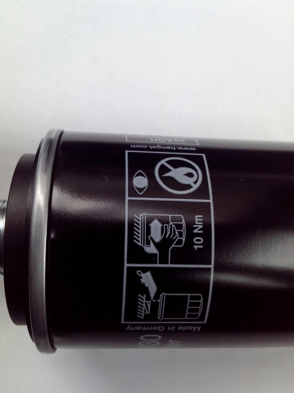

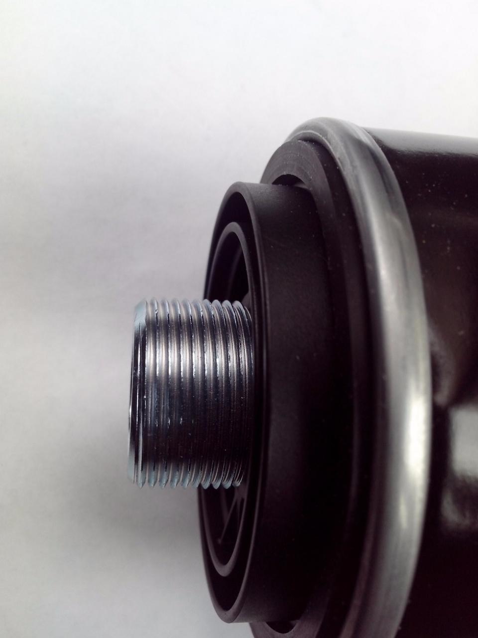

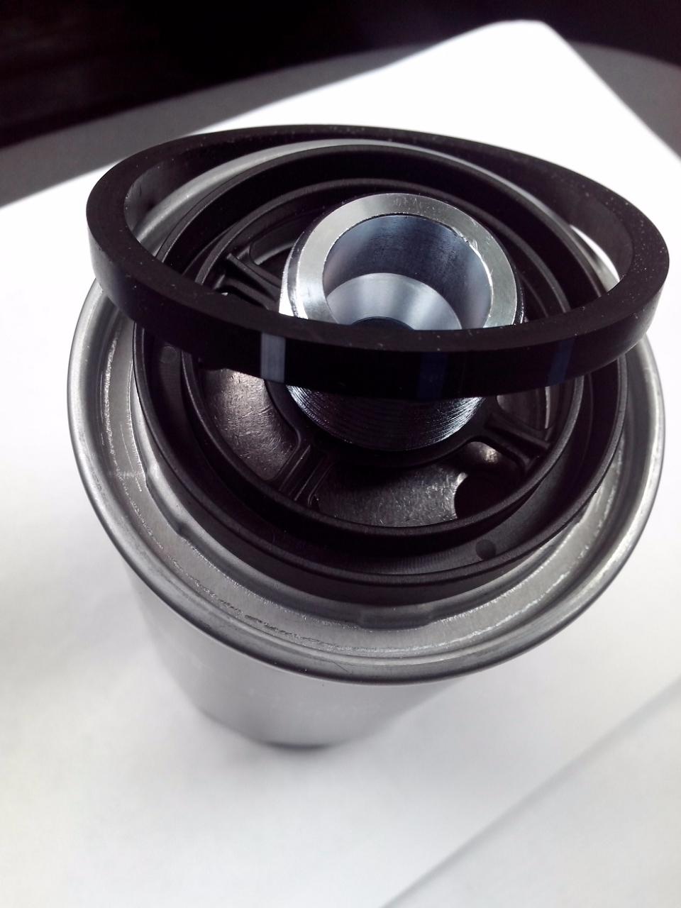

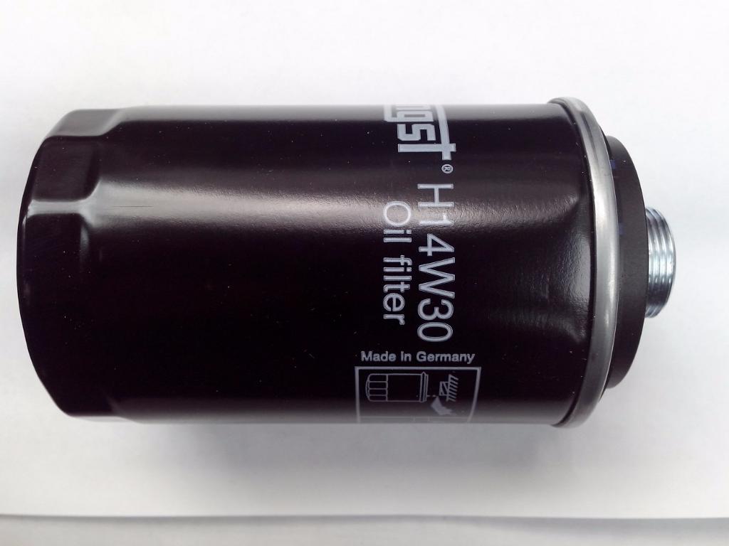

HENGST H14W30
Для моторов VAG 1.4/1.8/2.0 TSI/FSI/TFSI GTi и других
Оригинальный номер:
06H 115 403
06H 115 561
06J 115 403 C
06J 115 403 J
06J 115 403 M
06J 115 403 Q
06J 115 561 B
Примерная цена 500руб.
