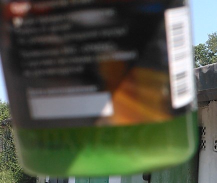

Сегодня получил такой продукт! осадок на дне приличный (белая масса) , размешивается с трудом, как понял лучше подогреть и размешать)
в общем буду наверное пробовать в Аккорде в качестве профилактики!..по заявлениям некоторым препарат должен очищать маслосьемные кольца!..затем и купил :)
заявленные свойства http://innex.ru/fcatalog/info/90
вот еще только не понял как лучше применять , толи в новое масло залить толи достаточно в старое! надеюсь Руслан прокомментит, и даст небольшие разяснения, сечас пробег на Мобил 1 0/40 5500км, и я в раздумьях, как оно лучше сделать)
