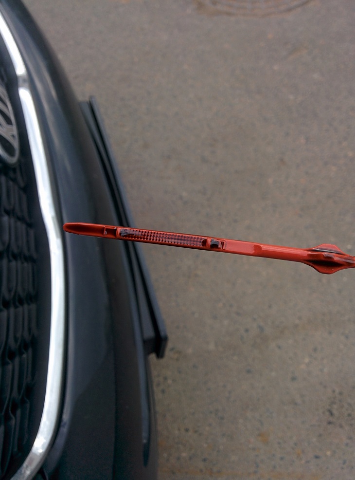

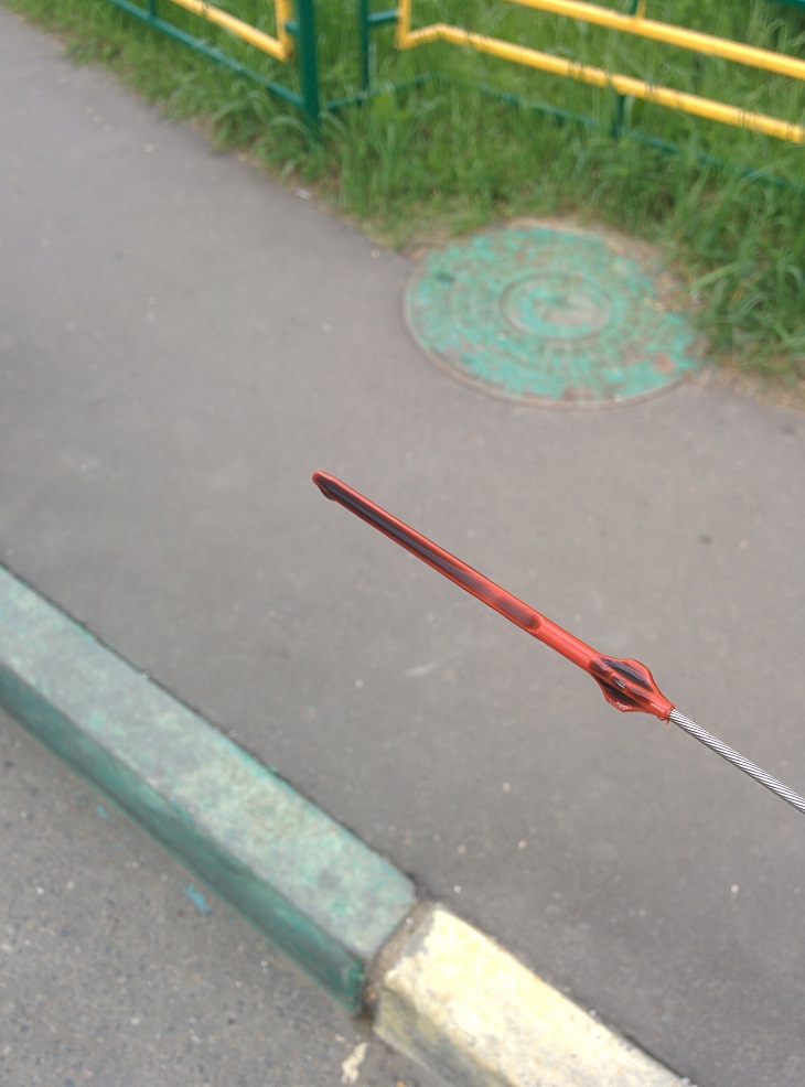

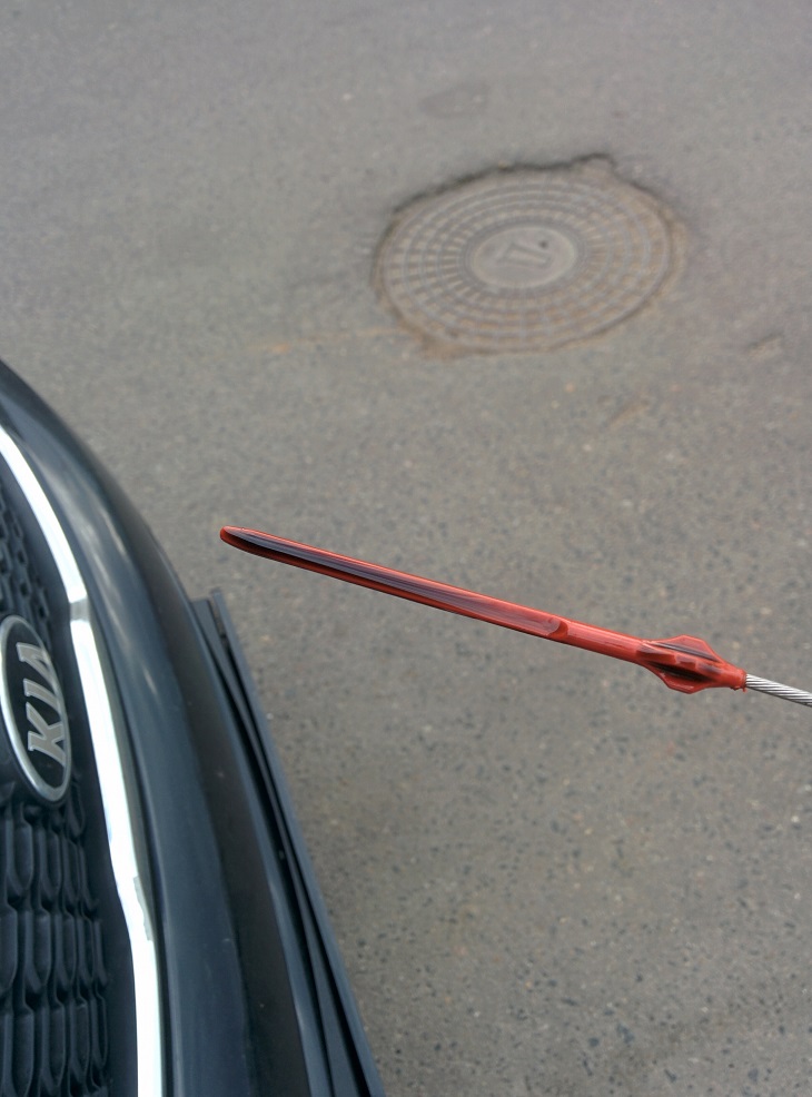

Всем доброго вечера! Есть как думаю проблема, залили мне масло как оказалось около 7,5 л, езжу как месяц так... Реально надо ехать и делать "откачку" лишнего?

насколько выше уровня MAX ?

да я до сих пор не могу понять с этим дурным красным пластмассовым щюпом реальный уровень... по ощущениям 3-5мм (измерял через минут 10 после выключения двигателя), может завтра сфоткаю тогда

хорошо! просто слили масло, как я понял на 2,2 дизель 2014 года сборка Калининград заходит 6,7 как говорил ОД, но по инструкции 6,3 написано. В итоге от двух канистр по 4 литра (дюрон который ты советовал) осталось где-то 500-600 мл... Получается что залил где-то 7,4-7,5 л... Не успел вовремя остановить

Вот как реально понять какой уровень? размазывает похоже по всему щупу...

Перелили, да, но незначительно.

видимо чуть подъело, турбина же и 500 мл в фильтр ушло, но все-равно, сколько в него лить то надо, 6,3 или 6,7?

не парся сильно... мне тут по запаре 8 вбухали... я откачал 700 мл и по верхней риски стало... вообще прям отлично 6,5-7 литров...
если очень хочется отлить то покупаешь шприц большой на 200 мл и трубки омывателя от приоры... и откачивай)))
