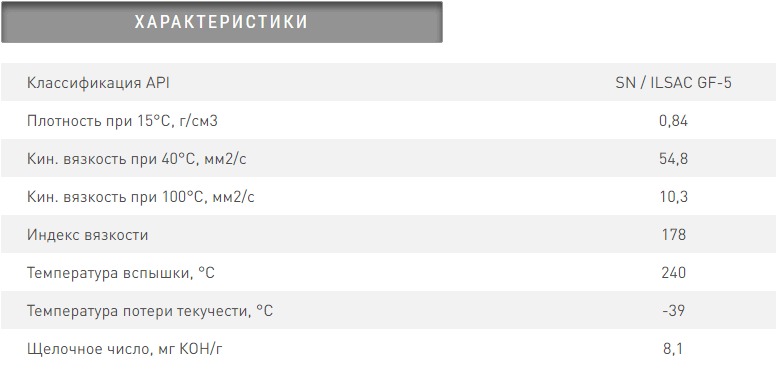

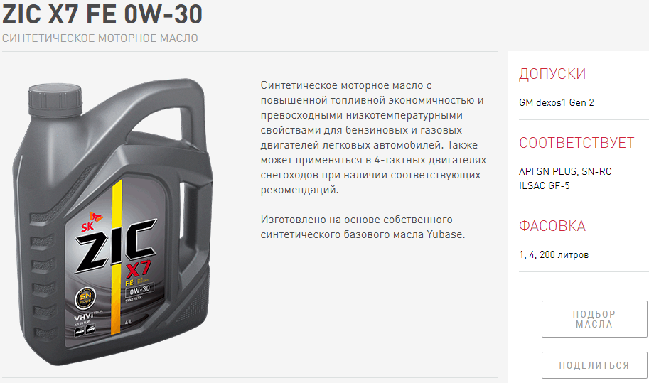

ZIC X7 FE 0W-30 (SN Plus, dexos1 gen2, GF-5)
Старое название ZIC OW 0W-30
Оф.страница http://zicoil.ru/products/smazochnye-ma ... 0w-30.html
PDS

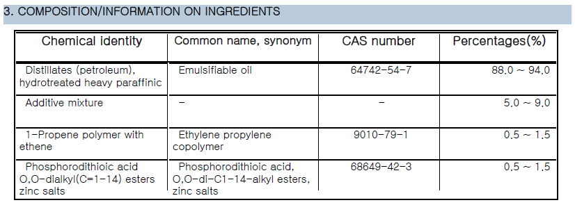

Состав масла
Допуски обновились до Gen 2 и SN Plus
пока не понятно, артикулы будут новые или нет
Очередное обновление допусков, теперь
API SP
ILSAC GF-6
GM dexos1 Gen 2
