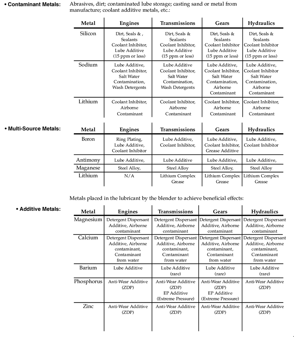

Описание роли элементов

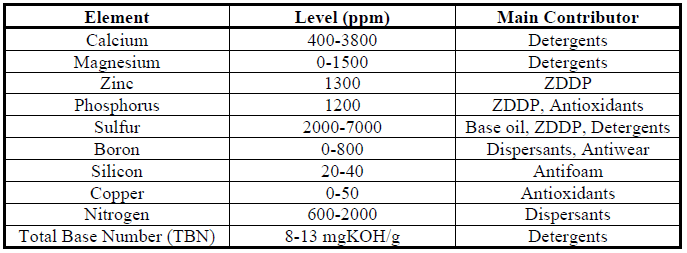

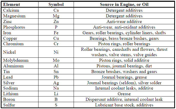

Ещё вариант расшифровки элементов
http://www.wearcheck.co.za/downloads/bu ... tech47.pdf
Из документа Оф.телеграм-канал сайта https://t.me/oilchoice_ru

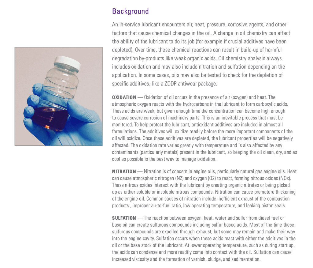

Расшифровка элементов от Cummins
https://www.cumminsfiltration.com/pdfs/ ... T15093.pdf
Вообще документ очень полезный
Если его прочитать, то можно стать гуру лабанализов )
Источник Вообще документ очень полезный

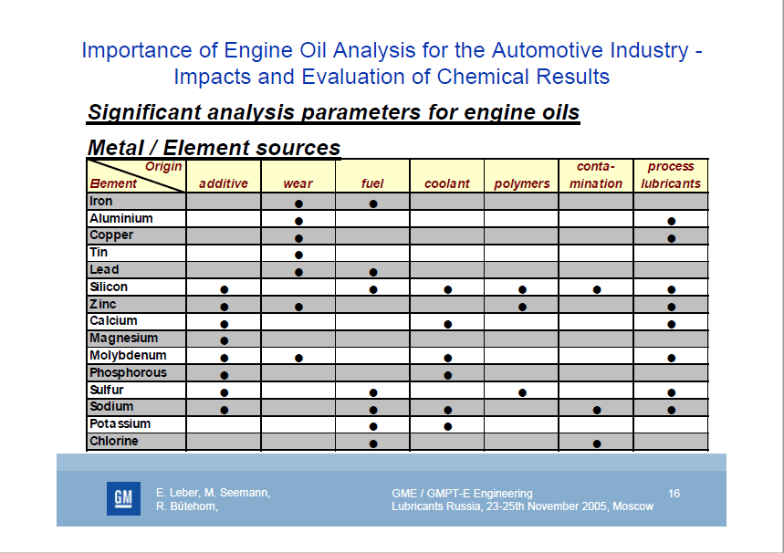

Презентация от GM "Importance of engine oil analysis"
https://www.slideshare.net/samcheng3538 ... l-analysis
пару скринов
для чего вообще делают лабанализы шикарная таблица расшифровки элеметнов
пару скринов

Нитрация, окисление, сульфация
Окисление - Окисление масла происходит в присутствии воздуха (кислорода) и тепла. Атмосферный кислород реагирует с углеводородами в масле с образованием карбоновых кислот. Эти кислоты слабые, но при достаточном времени концентрация может стать достаточно высокой чтобы вызвать сильную коррозию деталей машин. Это неизбежный процесс, который должен мониториться. Для защиты масла включены антиокислительные добавки почти во все препараты. Присадки будут легко окисляться перед более важными компонентами масло будет окисляться. Как только эти добавки будут исчерпаны, свойства смазки будут отрицательными пострадавшие. Скорость окисления сильно зависит от температуры, а также загрязняющих веществ (в частности, металлов), присутствующих в смазке, таким образом, чтобы масло было чистым, сухим и насколько это возможно, это лучший способ управлять окислением
Нитрация - Нитрование вызывает беспокойство в моторных маслах, особенно в моторных маслах для двигателей при работе от природного газа. Высокая температура может привести к реакции атмосферного азота (N2) и кислорода (O2), образуя оксиды азота (NOx). Эти закиси азота взаимодействуют со смазкой, создавая органические нитраты или собираемые как растворимые или нерастворимые азотистые соединения. Нитрование может вызвать преждевременное утолщение моторного масла. Общие причины нитрования включают в себя неэффективный выхлоп горения продуктов, неправильного соотношения воздух-топливо, низкой рабочей температуры и утечки поршневых уплотнений.
Сульфация - реакция между кислородом, теплом, водой и серой из дизельного топлива или базовое масло может создавать сернистые соединения, включая кислоты на основе серы. В большинстве случаев эти сернистые соединения вытесняются через выхлоп, но некоторые могут оставаться и пробиваться в полость двигателя. Сульфатирование происходит, когда эти кислоты реагируют либо с добавками в масло или базовым маслом. При более низкой рабочей температуре, например, при запуске, кислоты могут конденсироваться и более легко вступать в контакт с маслом. Сульфатирование может вызвать повышенной вязкости и образования лака, осадка и седиментации.
Оригинал в картинках
Оригинал документа в PDF
Источник https://www.spectrosci.com/resource-cen ... on-in-oil/
