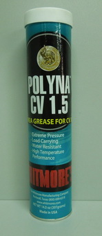

Зы. Чуть не забыл, еще, как вариант полимочевина, отличная смазка для любых применений и вполне водостойка, например Whitmores Polyna CV 1.5 или Chevron Black Pearl 1, 2

N&N писал(а): Зы. Чуть не забыл, еще, как вариант полимочевина, отличная смазка для любых применений и вполне водостойка
Полимочевинные - экстремально водостойки, но загвоздка в том, что они категорически несовместимы с обычными смазками. Ты же не предлагаешь пилить шаровые для вымывания старой несовместимой смазки, или вымачивать их неделями в растворителях? Ими можно смазать только с нуля, чистый узел.
Так что - мимо.
