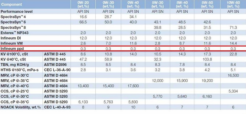

Ну и чтоб представлять о чем идеть речь, смотрим на рецептуры мобил
Параметр VM

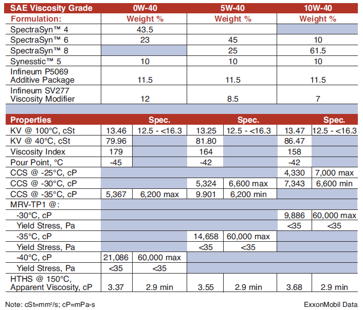

Gubkin писал(а): Поэтому если нужна нулёвка - то только 0w-30, а если нужна сороковка - то 5w-40
И в этом плане не все так однозначно, у 0-40 может быть не больше загустителя, чем у 5-40, да в большинстве случаев скорее так.
Использование масел 0w-XX круглогодично
fromin писал(а):И в этом плане не все так однозначно, у 0-40 может быть не больше загустителя, чем у 5-40, да в большинстве случаев скорее так.
Это относиться только к 0-кам с низким ноак...но их не так много осталось, Я Castrol\Aral с M1 только вспоминаю.
mikong, все с MB 229.5
veles я имел ввиду фразу
То есть если это так, то ноак должен отличаться существенно, в пользу 0-ки.
