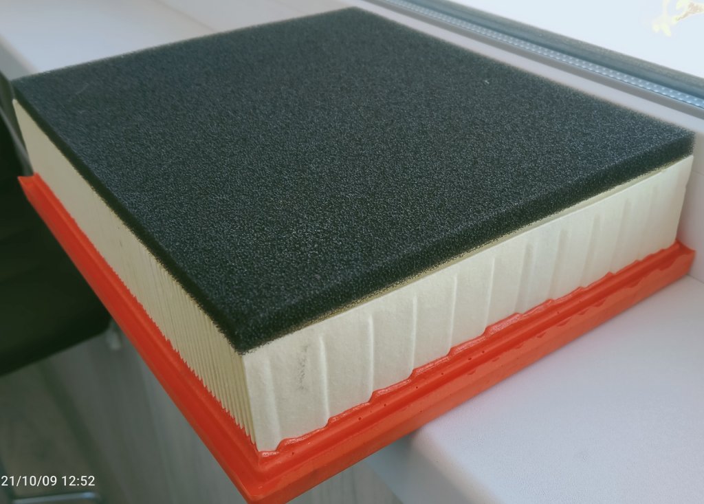

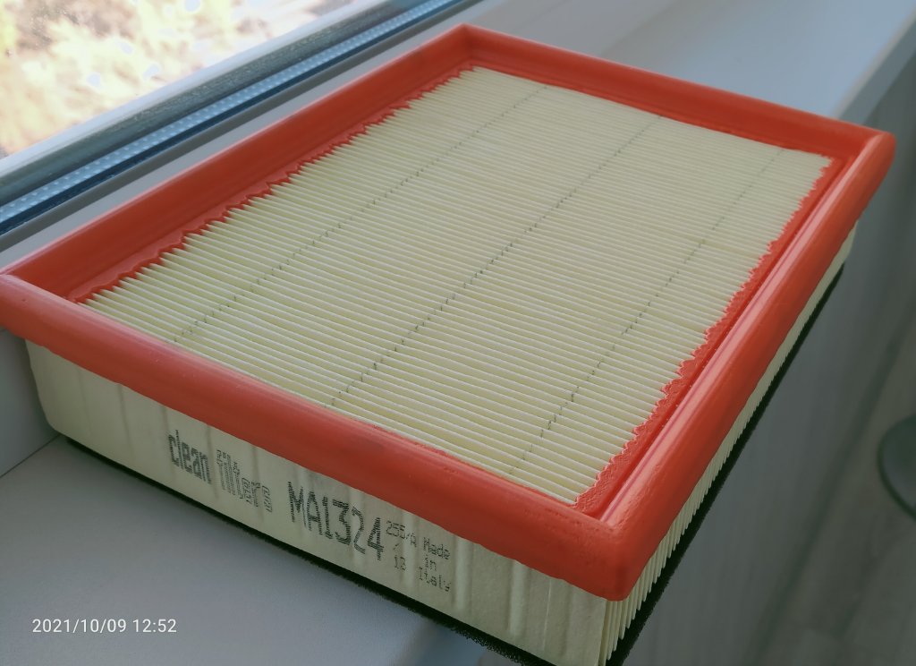

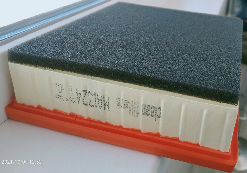

CLEAN FILTERS MA1324
368 руб
аналог оригинала FIAT 71772191 / 46806576
сделан аккуратно, прям твердая 4
на хавейл подходит по размерам :)

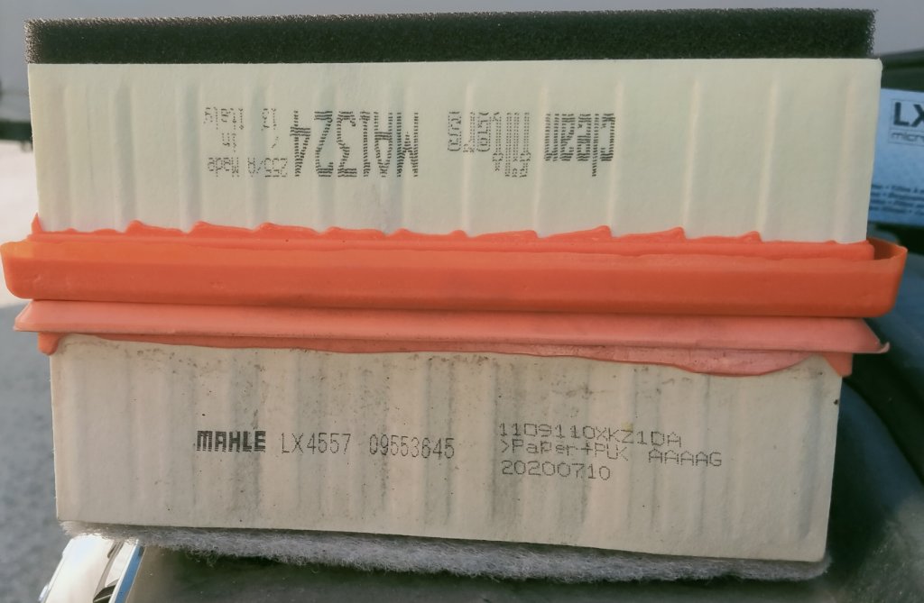

вот сравнение с оригиналом Haval 1109110XKZ1DA
влезает в короб с натягом
защелка корпуса закрывается с усилием, все таки резинка намного толще
