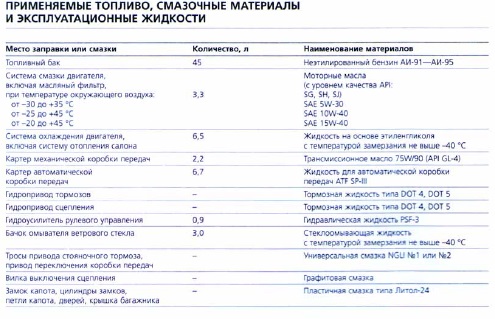

2. Рекомендации производителя, обьем картера.
Рекомендации.
Рекомендации.

Недорогой вариант, чтобы снизить угар масла 200гр на 1000 км. Пока мне проще долить масло, чем капиталить.
