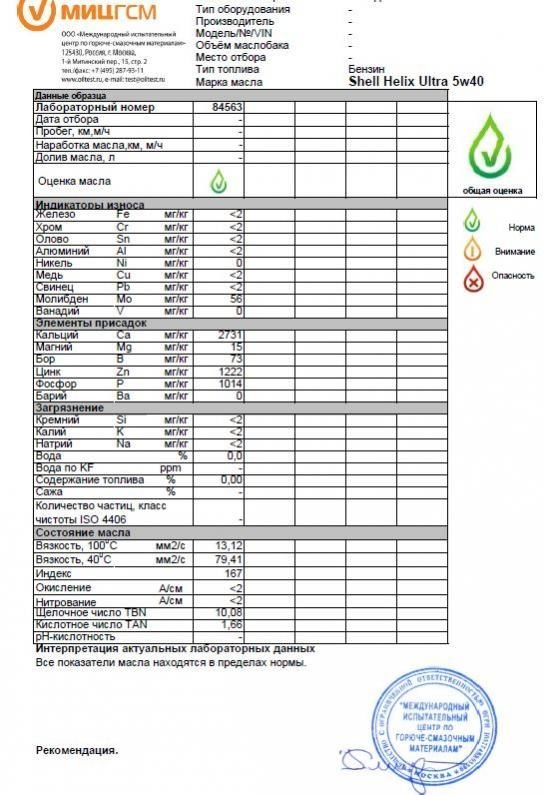

Вадим, а ничо что масло начало загущаться ? вязкость при 100 у свежего меньше чем в отработке ?Vadim_Mk писал(а): с маслом все ОК, просадки KV100 нет
кстати да, не ужто АСТМ не написали что вязкость кроме падения может и увеличиваться...однозначно недоработкаVitek74 писал(а): чета ни х.я тебе твои документы не помогают смотреть в книгу и видеть чтонибудь ценное

15 тыс км проехали за 400 моточасов в течении полугода - быстрее всего здесь 80% по времени трасса, 20% времени город.
За это время TAN увеличился с 2.3 до 2,96, TBN должен быть в предалах 40% от номинала - т.е 4.34, TBN >TAN значит условий для загущения по TAN > TBN нет.
Масло по TBN и TAN рабочее..
По факту KV 100 ушла с 13,21 до 13,83 - или + 4,6% тут не понятно из за чего повышение - загрязнение или погрешность измерений так как VI такой же 168, а грязи как таковой нет - нет ни сажи ни частиц ни кремния и еще топлива 0,6%, тем не менее далеко от предельных +20% к свежему.
По KV100 масло рабочее.
Железо - открывеам SSP на EA888 gen 3 - читаем кучу победных реляций сумрачного тевтонского гения о том как облегчен двигатель как еще уменьшилась толщина стенки цилиндров, как уменьшилось количество противовесов коленвала и т.д и т.п и какая будет благодать божья. Никаких данных материалах из котрого сделаны БЦ и поршни нет, но вот при креплении шатуна к вкладышам немецкая инженерная школа в этом движке почему то исключает бронзу и свинец из пары трения вкладыш шатун, и у шатуна пары контактов следующие - на поршне железо алиминий, на владыш коленвал - железо - железо..
Быстрее всего шатун коленвал и строгают..
Имхо но 15 000 км в таких условиях на этом масле можно катать легко...
