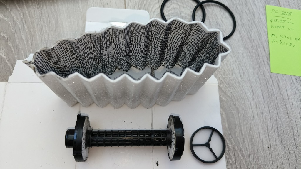

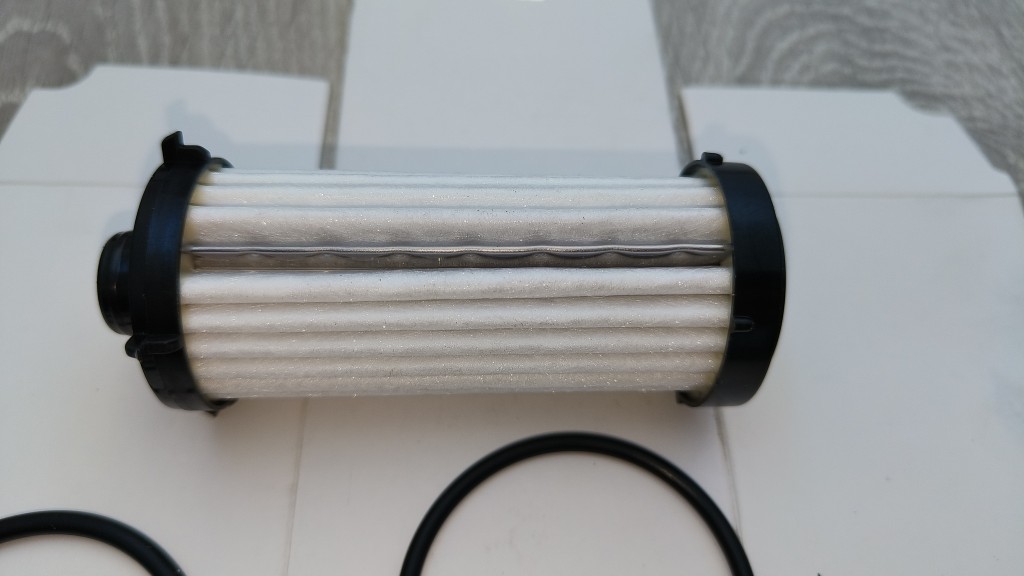

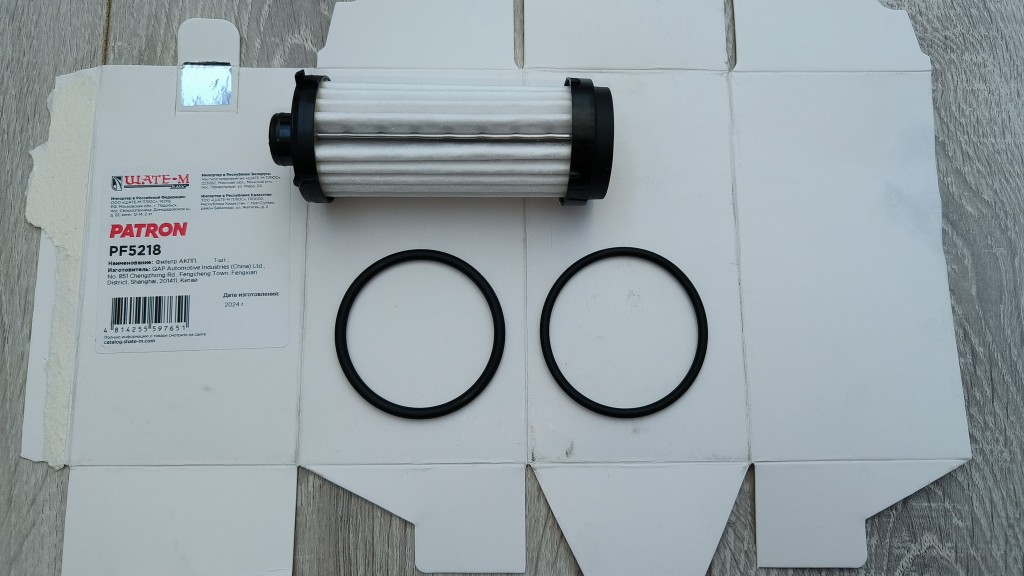

Распил фильтра АКПП PATRON PF5218
Цена 1257 руб
Применимость - роботизированные коробки Haval 7DCT450
Замена оригинала 151100002

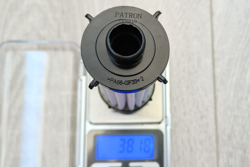

Вес фильтра 38,2 грамма
Диаметр штуцера 15,95 мм
Высота 98,9 мм

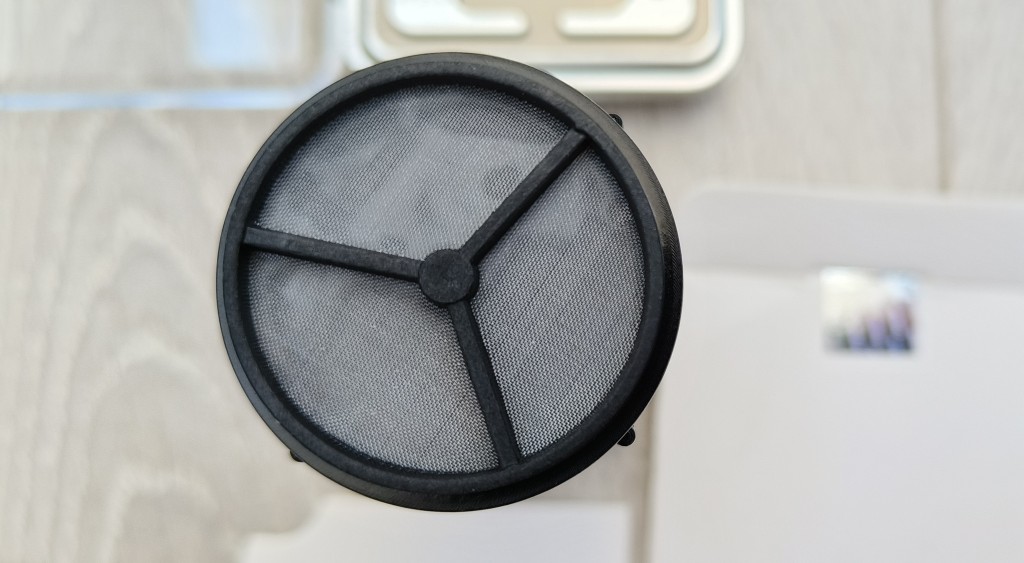

Усилие открытия перепускного клапана 0,15 кг, диаметр седла 0,6 см, давление срабатывания 0,53 атм

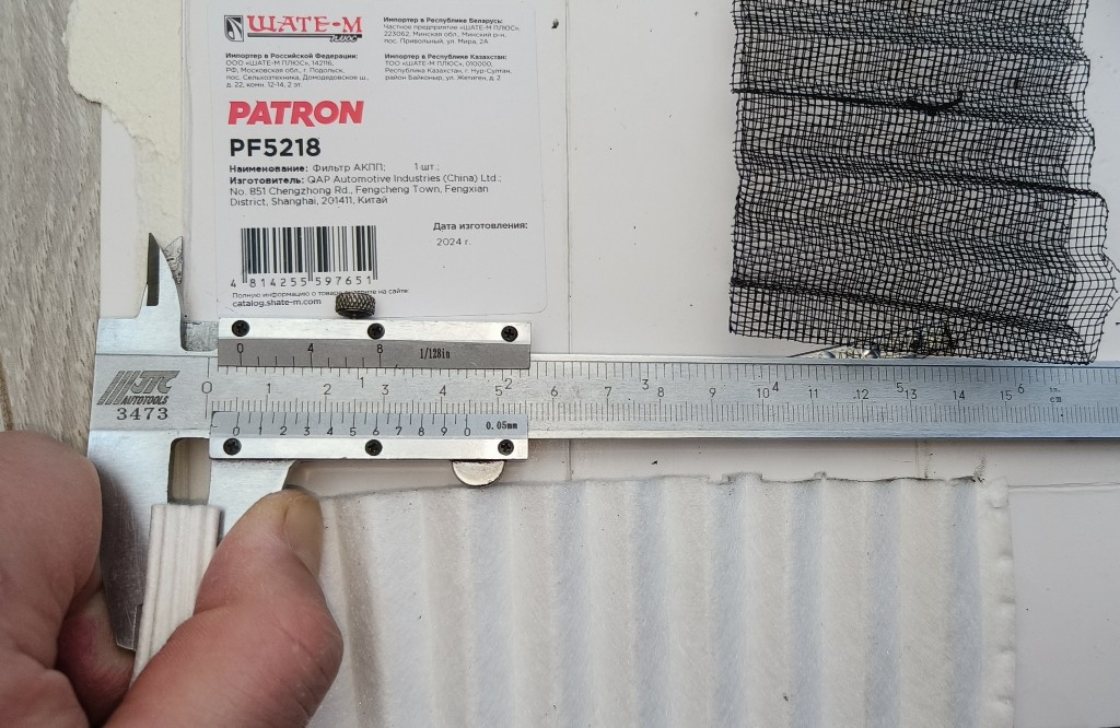

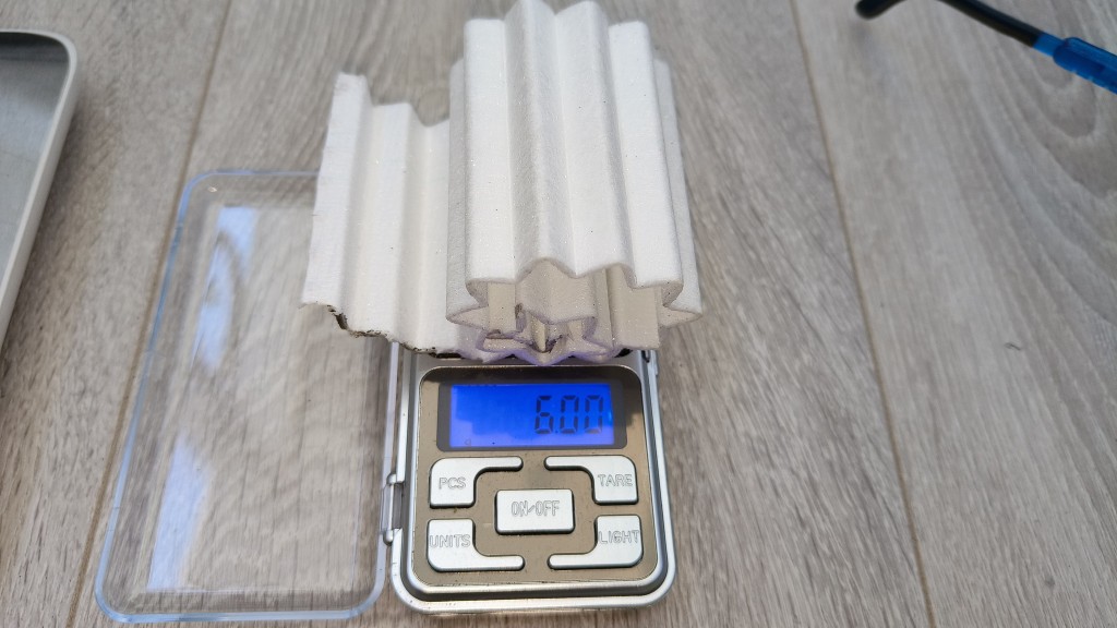

Площадь фильтрации 262 см2, толщина материала (без сетки) 0,52 мм, вес без сетки 6 грамм, плотность 0,440 г/см3
Сетка интересная на перепускном клапане, вроде и капрон но очень прочная, даже режется с трудом, но не металл. Какое-то сверхпрочное синтетическое волокно )
Фильтрующий материал синтетический, толщина намного больше чем у GoodWill ATG 091 где было 0,28 мм и толще MASUMA MFT-C0001 где было 0,43 мм.
Давление перепуска опять не соответствует оригиналу FiltrAn 151100002, там было 1,06 атм.
А тут 0,53 атм как в PNF 151100002 или MASUMA MFT-C0001
В целом скорее наверное могу рекомендовать данный фильтр к приобретению
Каких-то проблем нет как в GoodWill ATG 091
Еще бы давление перепуска в 1,0 атм сделать.
А пока рейтинг такой
1 место FiltrAn 151100002 (Original)
2 место PNF 151100002, PATRON PF5218
3 место MASUMA MFT-C0001
