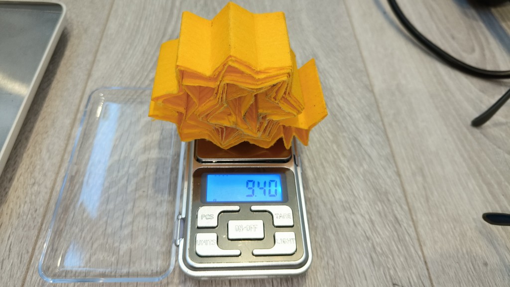

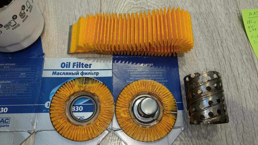

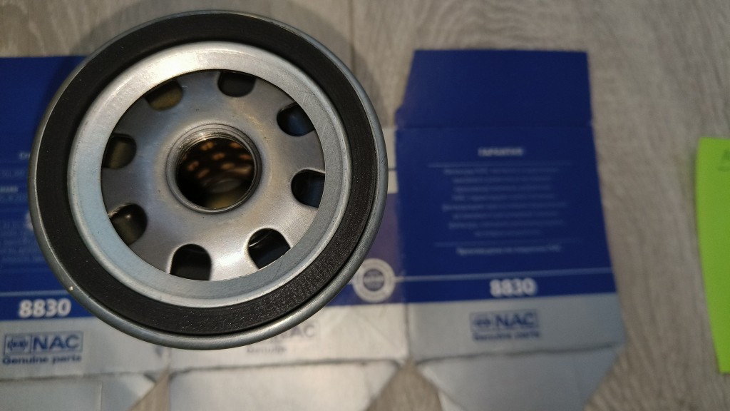

Распил масляного фильтра NAC 8830
Цена 250 руб
Аналог MANN W712/95

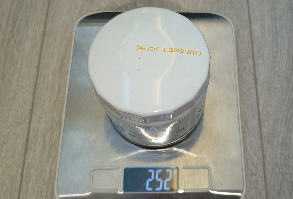

Вес 252 грамма
Диаметр 76,1 мм
Высота 77,5 мм
Резьба 3/4"
Уплотнение 62-71 мм
Усилие открытия перепускного клапана 4,3 кг, диаметр седла 1,1 см, давление срабатывания 4,5 атм

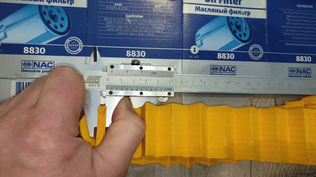

Площадь фильтрации 697 см2, вес бумаги 9,4 г, толщина 0,29 мм, плотность 0,465 г/см3
Резьба накатана хорошо, профиль чистый, торец мехобработан.
Обратный клапан из немного дубеющей на морозе резины, назовем для простоты 50% силикона.
Клапан имеет поджатие в закрытом состоянии порядка 2 мм.
Небольшое пространство для открытия клапана есть.
Сделано все не в размер, поджатие клапана зависит от силы прижатия.
Все как-то тяп ляп сделано.
Перепускной клапан из резины, давление перепуска крайне завышено и составляет 4,5 атм против 2,5 атм у оригинала.
Центральная туба как с металлолома, фильтру 2 года а она вся ржавая.
Заливка герметиком нормальная, равномерный средний слой.
Непроклея или излишков нет.
Бумага дешевая, это видно и по фото и ощущается тактильно и толщина всего 0,29 мм
Плиссировка еле заметная, складки очень легко смыкаются вплотную. Что и будет происходит под давлением масла.
И опасное сочетание конечно перепуск 4,5 атм и бумага 0,29 мм которая очень легко рвется.
Рутуб https://rutube.ru/video/private/67c9bbcb889bf7f34fc9b3005dfa4247/
Общая оценка 3-
Не рекоменован к покупке.
Самое последнее место в рейтинге фильтров данного типоразмера :)
Победитель в номинации самая тонкая бумага и самое высокое давление перепуска!
