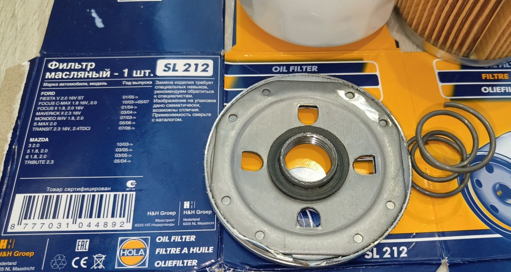

Распил масляного фильтра Hola SL212
Цена 224 руб
Применимость - Ford, Mazda (LF10-14-302)
Аналог MANN W712/73
Вес 279 грамм
Диаметр 76,0 мм
Высота 94 мм
Уплотнение 62-71 мм
Усилие открытия перепускного клапана 2,0 кг, диаметр седла 1,35 см, давление срабатывания 1,40 атм

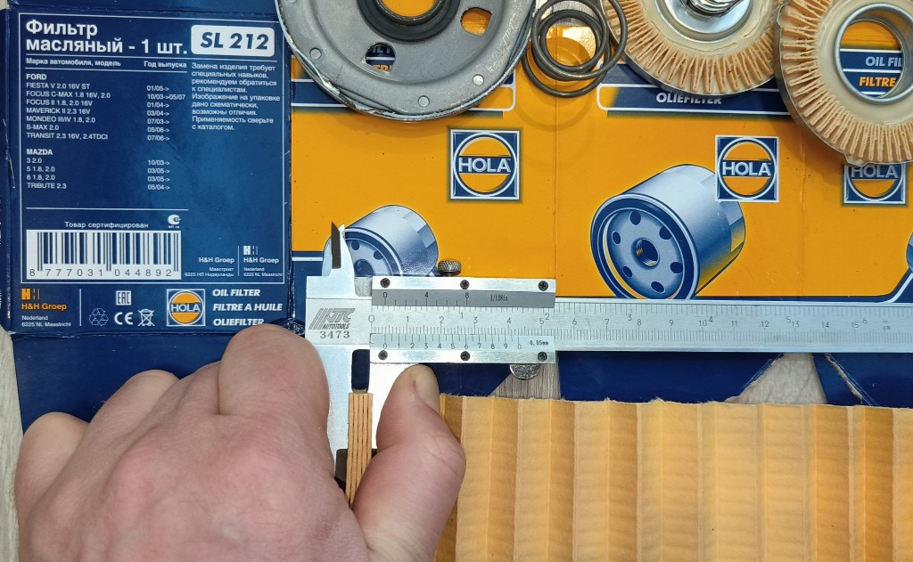

Площадь фильтрации 745 см2, толщина бумаги 0,37 мм, вес бумаги 10,0 грамм, плотность 0,363 г/см3

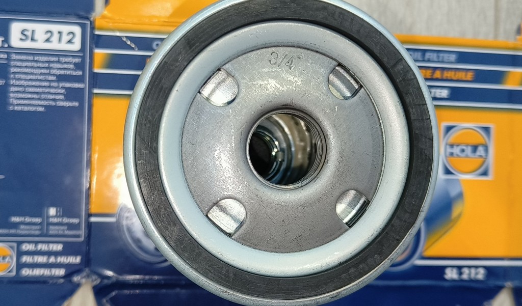

Резьба выполнена отлично, торец имеет мехобработку
Обратный клапан не предусмотрен конструкцией
Перепускной клапан из пластика, впуклое донышко кстати как у фильтра Miles

Бумага самая обычная типичная, можно даже сказать чуть тоньше среднего по больнице.
Рветься с нормальным усилием, НЕ возникает ощущения дешевизны.
