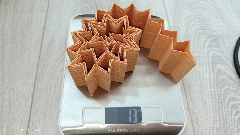

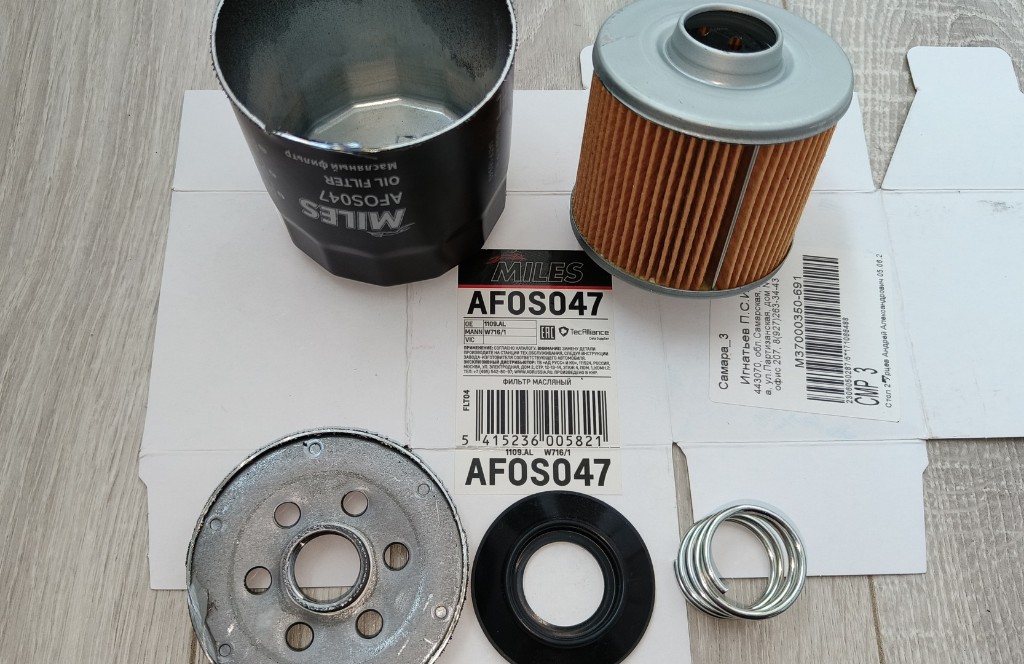

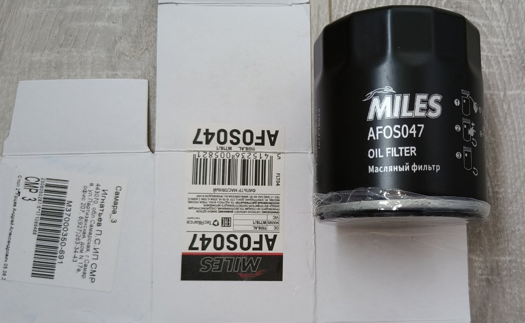

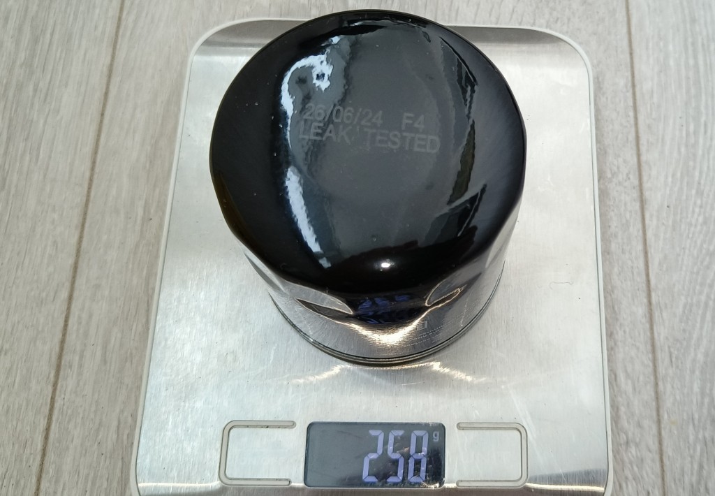

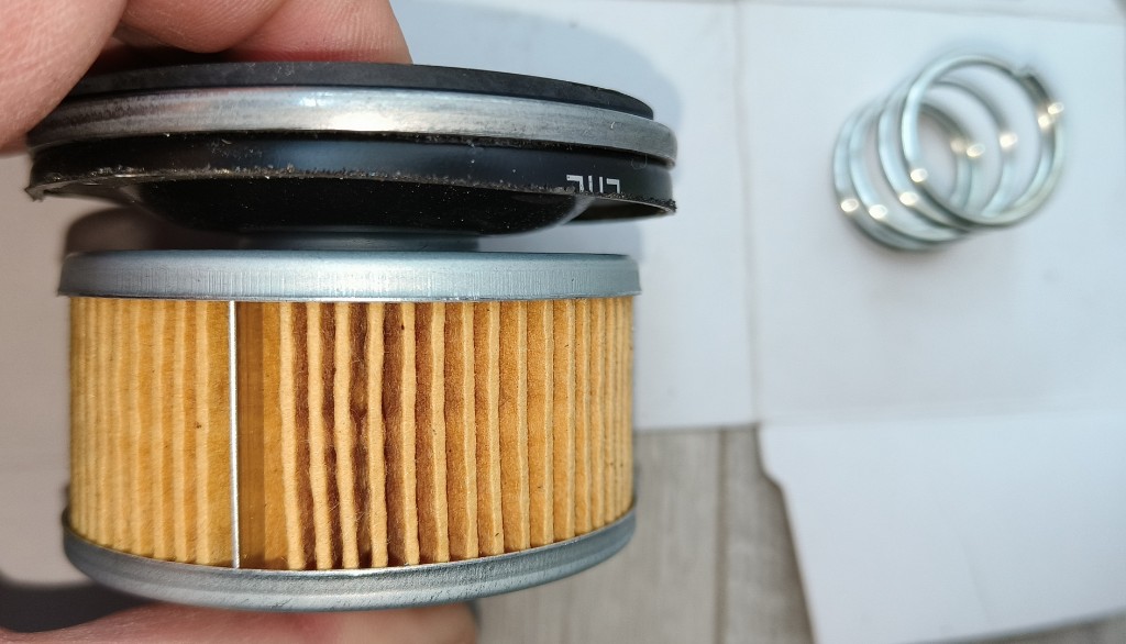

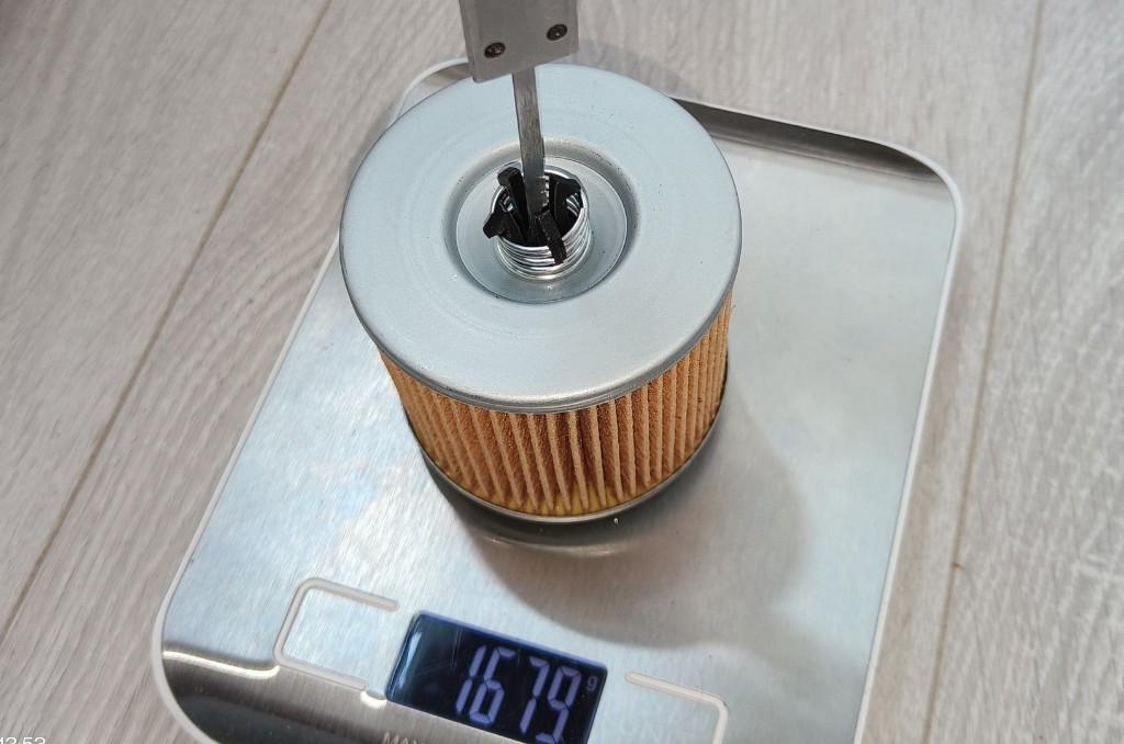

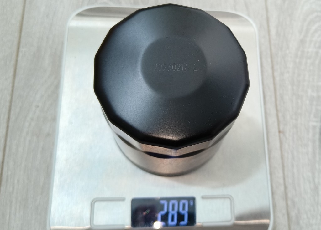

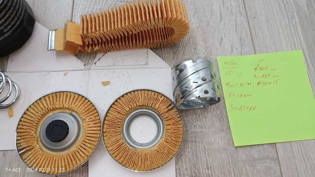

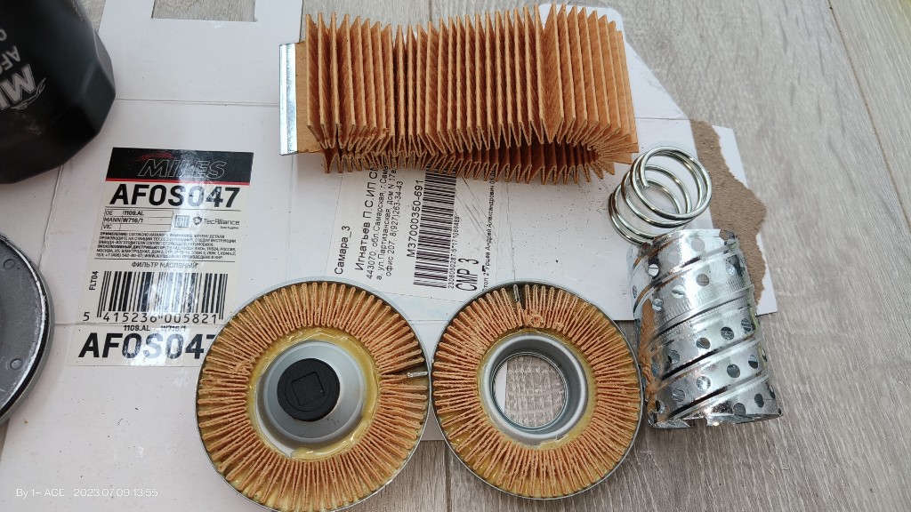

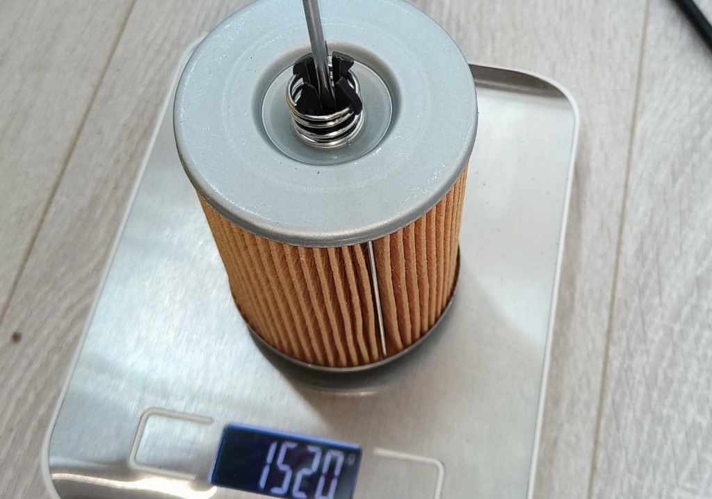

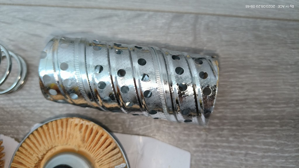

Распил масляного фильтра MILES AFOS047
Цена 199 руб
Вес фильтра 289 грамм
Диаметр 75,9 мм
Высота 88 мм

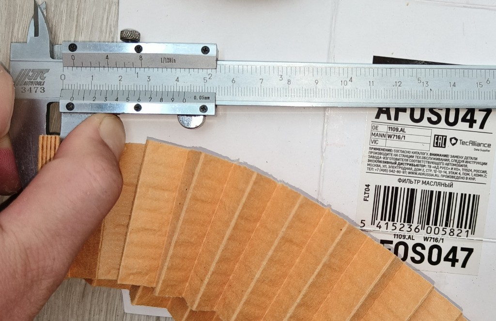

Уплотнение 62-71 мм
Резьба М20х1.5
Усилие срабатывания перепускного клапана 1,75 кг, диаметр седла 1,55 см, давление срабатывания 0,93 атм
Площадь фильтрации 928 см2, толщина материала 0,37 мм, вес бумаги 13 грамм, плотность 0,379 г/см3

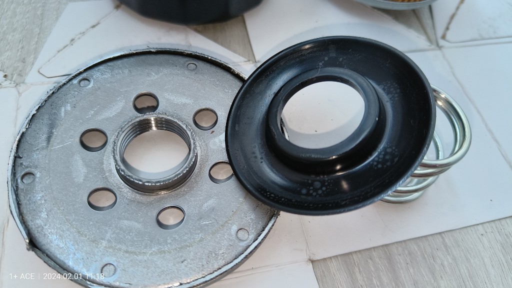

Резьба накатана отличное
Торец мехобработан, имеет небольшие заусенцы
Обратный клапан из 100% силикона в -20С очень мягкий
Поджатия в закрытом состоянии не обнаружено. Есть микрощель.
Покажу в видео. Пространство для открытия клапана есть достаточное.
Перепускной клапан "гарпун", как в семействе Мекафильтр сделан из пластика
Давление срабатывания можно сказать в норме, 0,93 атм. На 7% ниже нормы в 1,0 атм.
Но если принять тот факт, что W 716/1 имеет по описанию даже 1,5 атм, а на деле там 1,89 атм (смотри BOSCH 0 451 103 355) то конечно можно записать параметр и в минус.

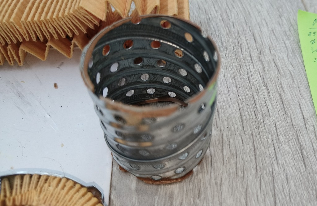

Центальная туба нормальная

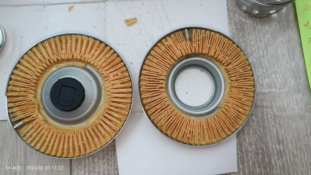

Заливка герметиком, укладка шторы - все отлично
Материал бумаги правильный, есть пропитка, волокна переливают на свету.
Толщина средняя в 0,37 мм
Хороший фильтр со средними параметрами. Мог бы вообще 4 балла получить
Все комплектующие качественные.. но удручает обратный клапан с негерметичностью и перепускной на 0,93 атм.
Общая оценка 4-
Не рекомендован к покупке.
Но если куплен, ничего страшного нет, на ту же промывку можно ставить.
Обидно
, из-за мелочей буквально... яже надеялся, что в море хлама что-то стоящее, но немного не хватило!

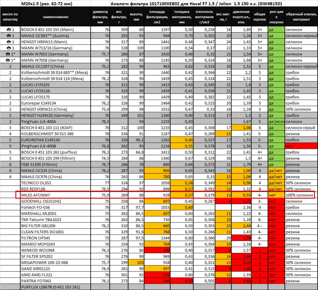

Другие аналоги в таблице Аналоги масляных фильтров MANN W7053, W7058, W712/8, W712/82 (М20х1.5, h=89 мм, Ø = 76 мм)

За его цену очень даже неплох, вроде, если забить на обратный клапан.
Надо ещё чего-нибудь этой марки посмотреть, а то я их игнорировал до сих пор.

есть тут люди, мозг выносят каждый день со своим обратный клапаном
считают его очень важным )) типо все как по заветам продажного ЗР... износ 90% всего ДВС если масленка горит первые 1-2 сек.
При глушении же вкладыши обезжириваются )) очень важно сразу туда масла ливануть ))
Масляные фильтры MILES
Не отлынивай, добавь Leak test, ведь неправильно ставить оценку 5 фильтрам, которые сифонят

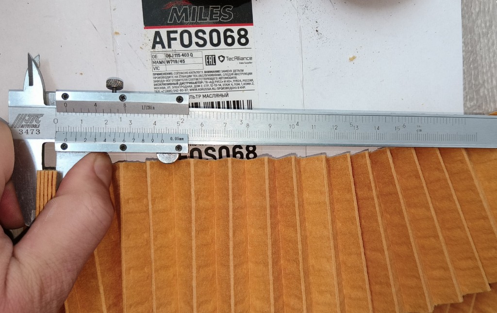

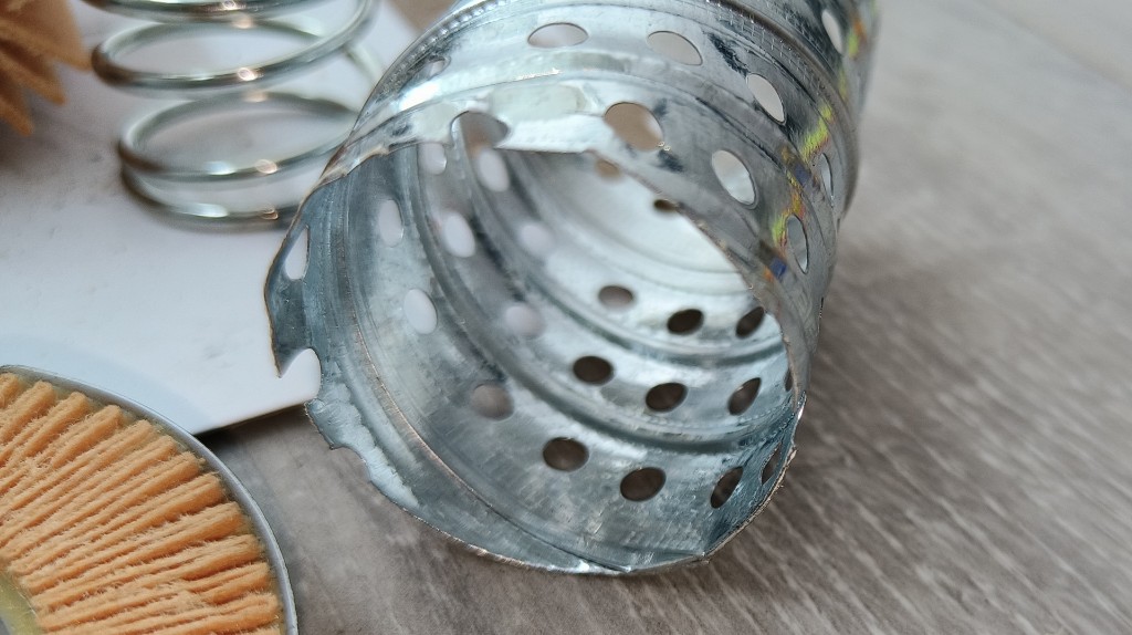

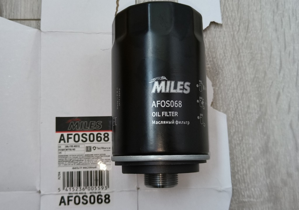

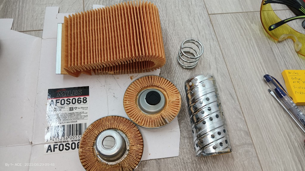

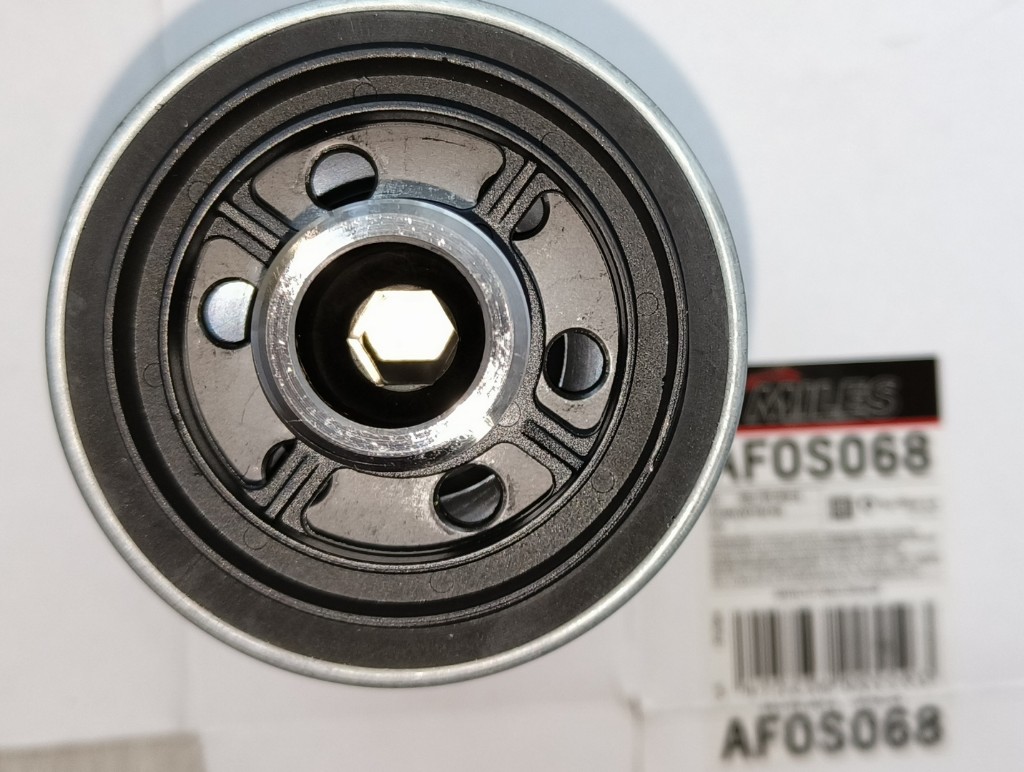

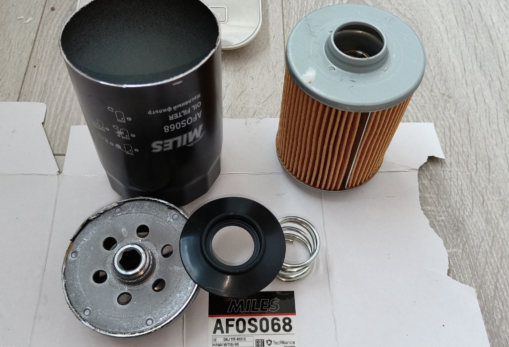

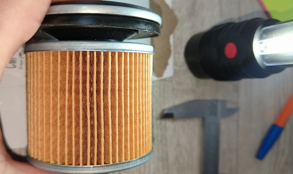

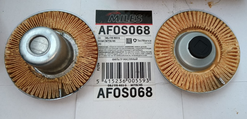

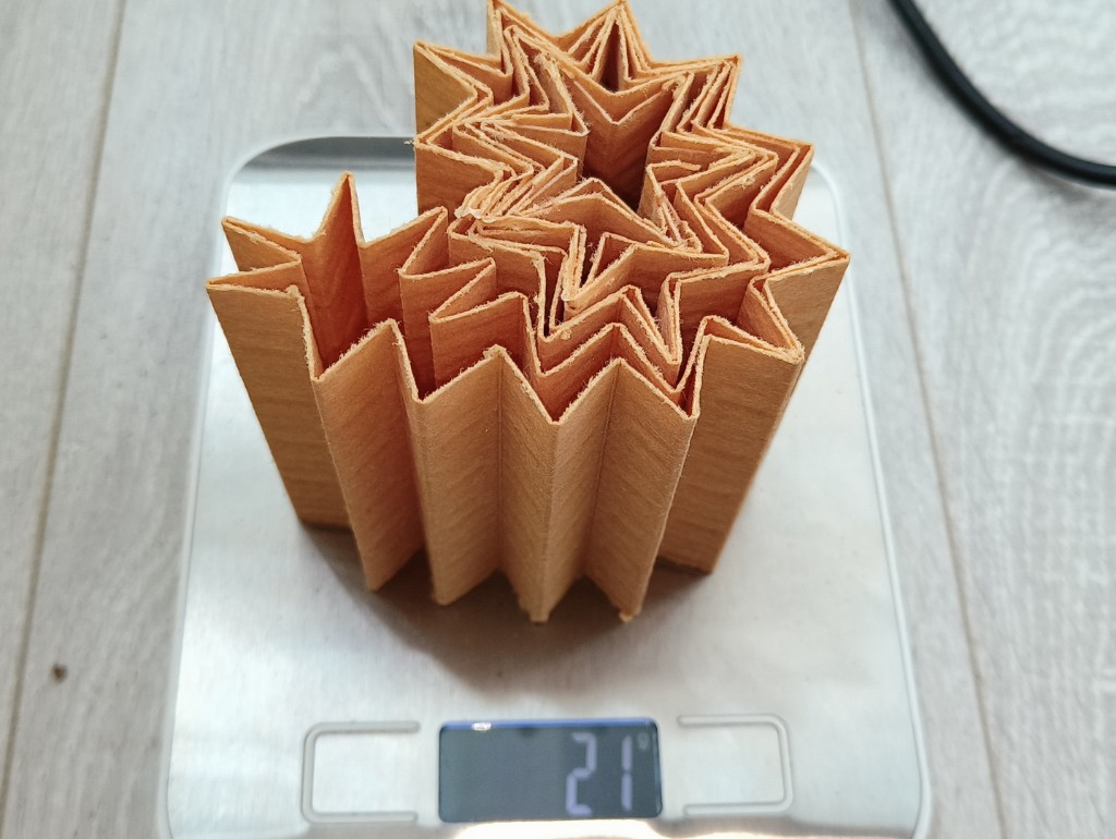

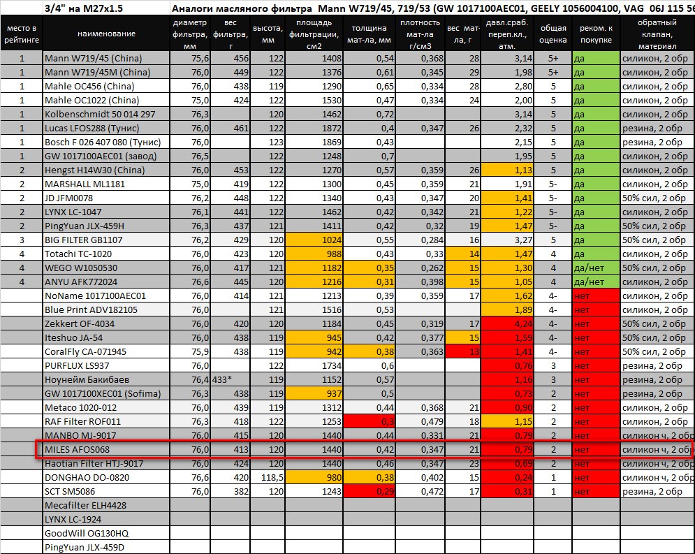

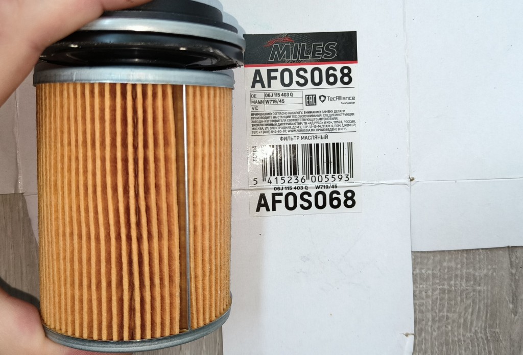

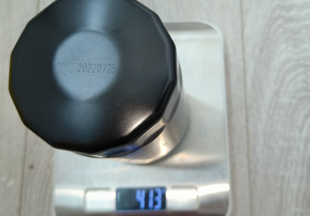

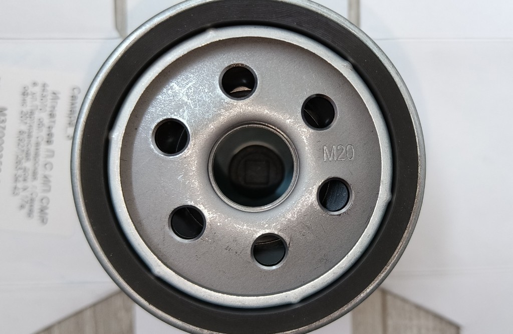

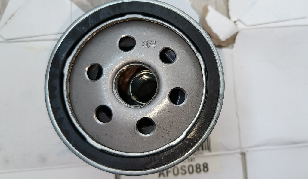

Распил масляного фильтра MILES AFOS068
Типоразмер MANN W719/45
Цена 424 руб
Вес фильтра 413 грамм
Диаметр 76,0 мм
Высота 139 мм
Уплотнение 62-71 мм
Резьба 3/4" на М27х1.5 втулка
Усилие срабатывания перепускного клапана 1,5 кг, диаметр седла 1,55 см, давление срабатывания 0,79 атм
Площадь фильтрации 1440 см2, толщина бумаги 0,42 мм, вес 21 грамм, плотность 0,347 г/см3
Резьба по торцу нормальная, зайсенцев нет
Обратный клапан из 100% силикона для простоты понимания низкотемператных свойств.
Поджат катушкой в закрытом состоянии с преднатыгом 2 мм
Что даже немного странно, учитывая что обнаружены 2 клона под другим именем у фильтра. Т.е. на 1% он все таки отличается.
Есть пространство для открытия клапана.
Перепускной клапан из пластика, конструкция гарпун (редко встречается)
Давление перепуска крайне низкое в 0,79 атм.
Что сразу ставит крест на фильтре!
Туба обычная, визуально дешевая и страшная. Опасных элементов не обнаружено.
Заливка герметиком нормальная. Есть кончики непроклееных складок по внутреннему диаметру. Покажу в видео если не забуду.
Обратный клапан в центре "металл по металлу". Герметичность не обнаружена. Есть небольшие щели.
Как и в клонах сильная сторона фильтра это бумага.
Тут ее много по площади и весу и обычная средняя толщина в 0,42 мм.
Жаль, что масло будет чаще идти в обход по перепуску, а не через бумагу.
Фильтр полная копия:
MANBO MJ-9017 Масляные фильтры - разное (Пост Gubkin #103245)
Haotian Filter HTJ-9017 Масляные фильтры - разное (Пост Gubkin #107867)
Общая оценка 2
Причина - крайне низкое давление перепуска в 0,79 атм (положено 2.0-3.0 атм как у MANN W719/45)
Другие аналоги фильтра 719/45 Аналоги масляных фильтров MANN W719/45 (с втулкой 3/4" на M27х1.5, h=143мм, Ø = 76 мм)
Цена 424 руб
Диаметр 76,0 мм
Высота 139 мм
Уплотнение 62-71 мм
Общая оценка 2
0,8 атмы всё же не так мало, чтобы фильтр совсем не фильтровал, тем более при площади почти 1.5 дм2.
- Сообщения: 19714
GReY, я с тобой согласен, даже были фильтра МАНН старых артикулов где давление было с завода 0,8 атм. Потом подняли до 1,0 атм. Потом 2,5 атм как в 719/45 ))
Но надо же делать браковочные показатели и тут как бы провал. Хотя конечно 0,8 атм для 500 см2 и для 1500 см2 это большая разница )

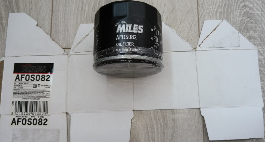

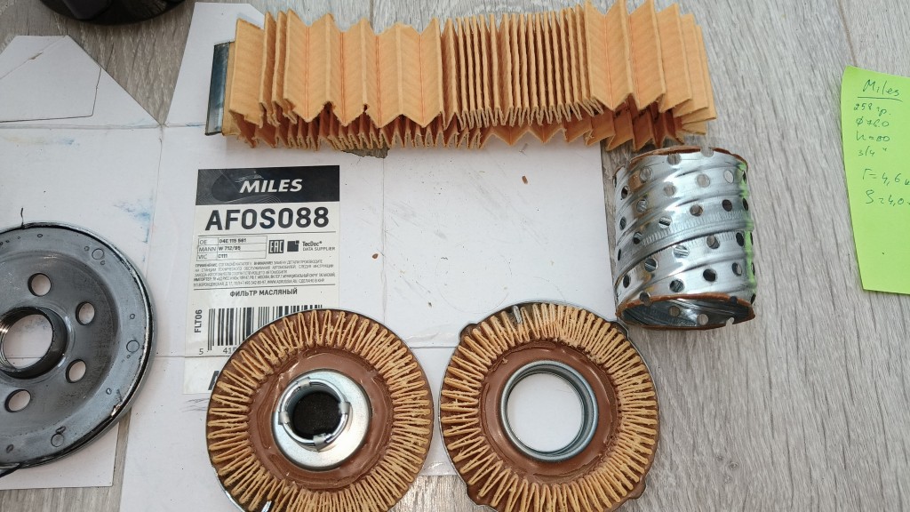

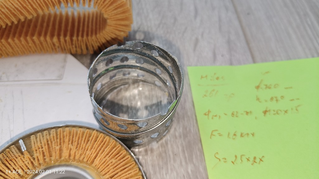

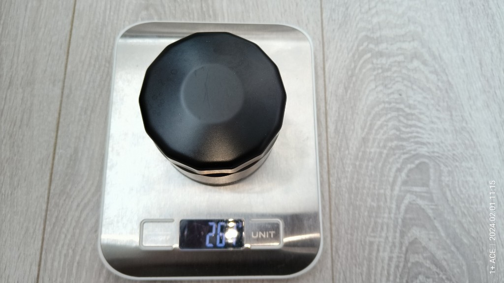

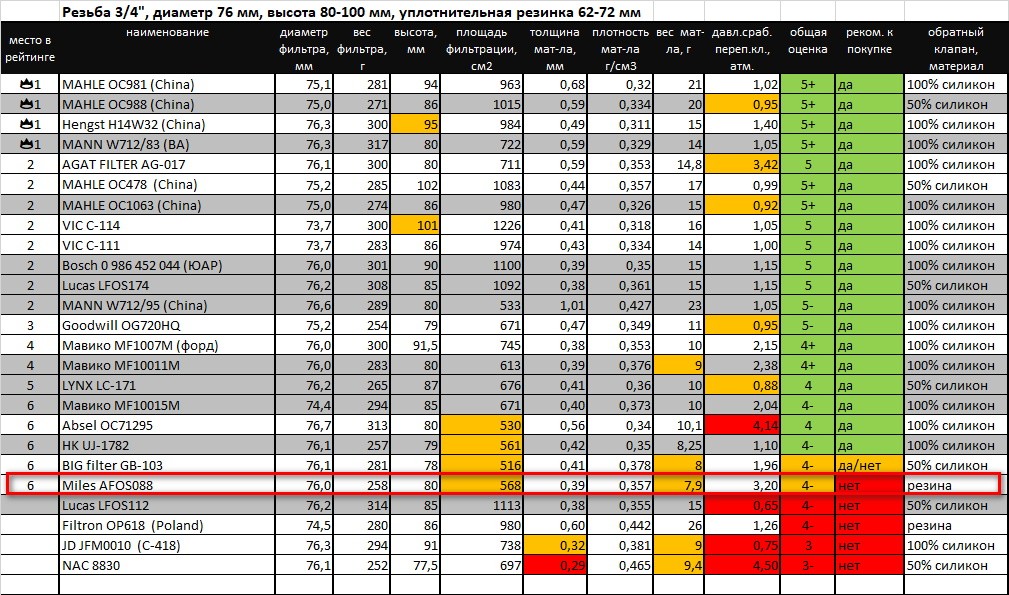

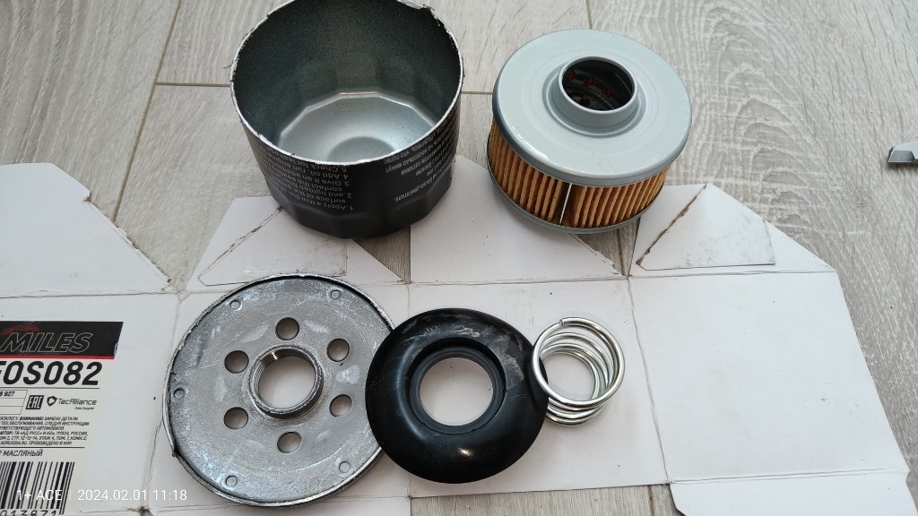

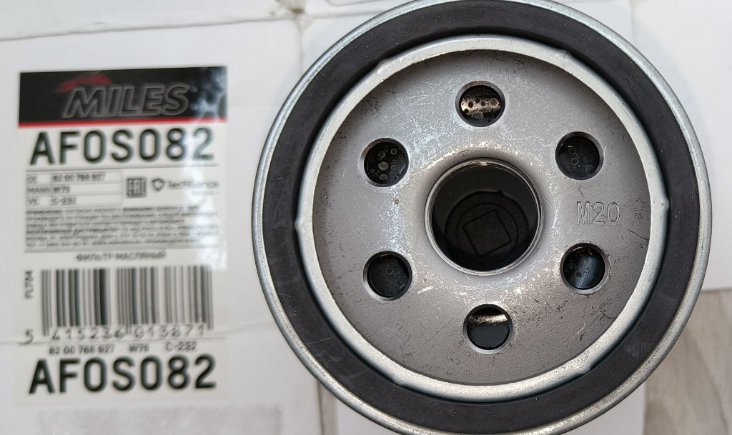

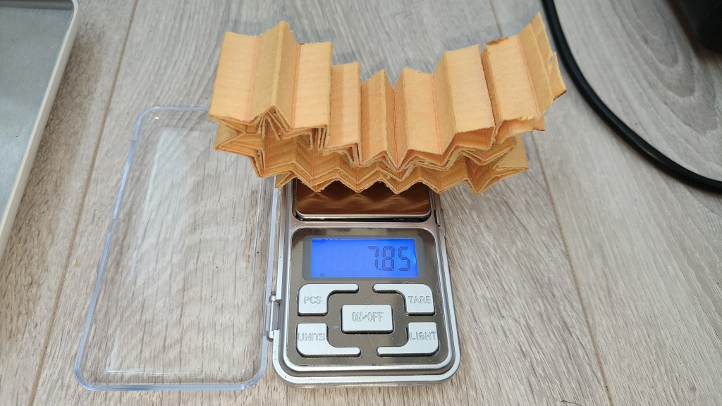

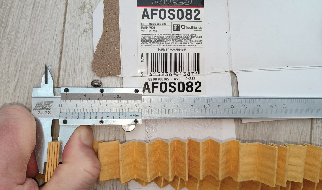

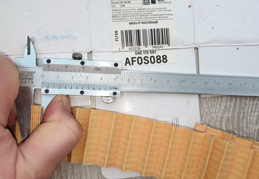

Распил масляного фильтра MILES AFOS082
Цена 255 руб
Аналог MANN W79, замена оригинала Рено 82 00 768 927
Применимость RENAULT Duster I 1.5 dCi K9K и прочие, полный список на https://catalog.mann-filter.com/EU/rus/ ... ьтр/W%2079
Вес фильтра 261 грамм
Диаметр 76,0 мм
Высота 67 мм
Резьба М20х1.5
Уплотнение 62-71

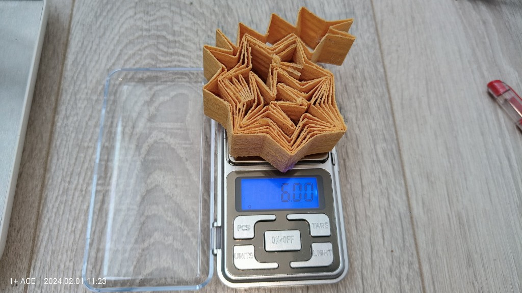

Усилие открытия перепускного клапна 1,6 кг, диаметр седла 1,55 см, давление срабатывания 0,85 атм
Площадь фильтрации 450 см2, толщина бумаги 0,39 мм, вес бумаги 6,0 грамм, плотность 0,342 г/см3
Резьба выполнена хорошо, вопросов нет
Обратный клапан 100% силикон для простоты понимания, в -20С эластичность не теряет
Поджатия в закрытом состоянии не обнаружено, есть микрощель. Всё как и в предыдущих фильтрах данной марки.
Есть большое пространство для открытия клапана
Перепускной клапан оригинальной конструкции (хотя такая еще встречается в чисто китайских брендах MANBO и Haotian Filter, ссылки на них выше есть)
Выполнен из пластика, опять неверное давление срабатывания в 0,85 атм.
Хотя для MANN W79 норма 2,0 атм.
Заливка герметиком хорошая, проблем нет
Центральная туба средняя, проблем так же нет
Бумага такая средняя, ничего выдающегося.
Толщина 0,39 мм но на разрыв как-то маловато волокон, всё это конечно субьективно.

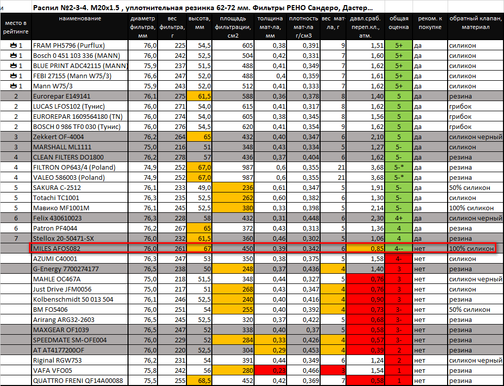

Что в итоге ? площадь фильтрации и вес бумаги как у аналогов Mann W75/3 высотой 50 мм
а тут 67 мм и как это использовано ? никак
Eurorepar E149141 лучше при тех же габаритах, Zekkert OF-4004 лучше т.к. давление перепуска отличное в 2,1 атм, Patron PF4044 похуже по площади и весу бумаги, но зато там давление перепуска лучше в 1,36 атм и бумага толще 0,43 мм, т.е. даже его бы выбрал.
Так что положение фильтра где-то ближе к аутсайдерам (из-за давления пеперпуска)
Общая оценка 4-- (на грани применимости)
Другие аналоги в таблице Аналоги масляных фильтров MANN W75/3 и W7003 (М20х1.5, h=50-65 мм, Ø = 76 мм). Дастер, Сандеро.
Цена 255 руб
Диаметр 76,0 мм
Высота 67 мм
Резьба М20х1.5
Уплотнение 62-71

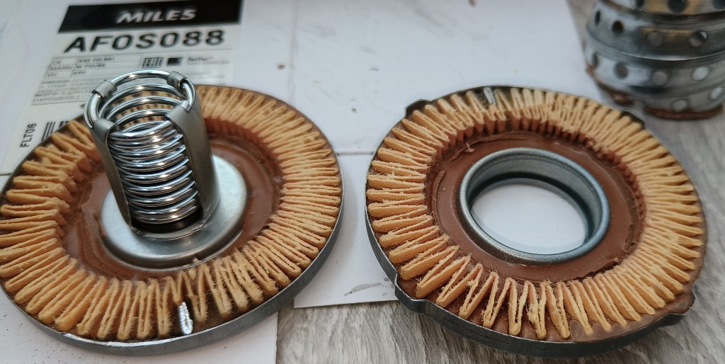

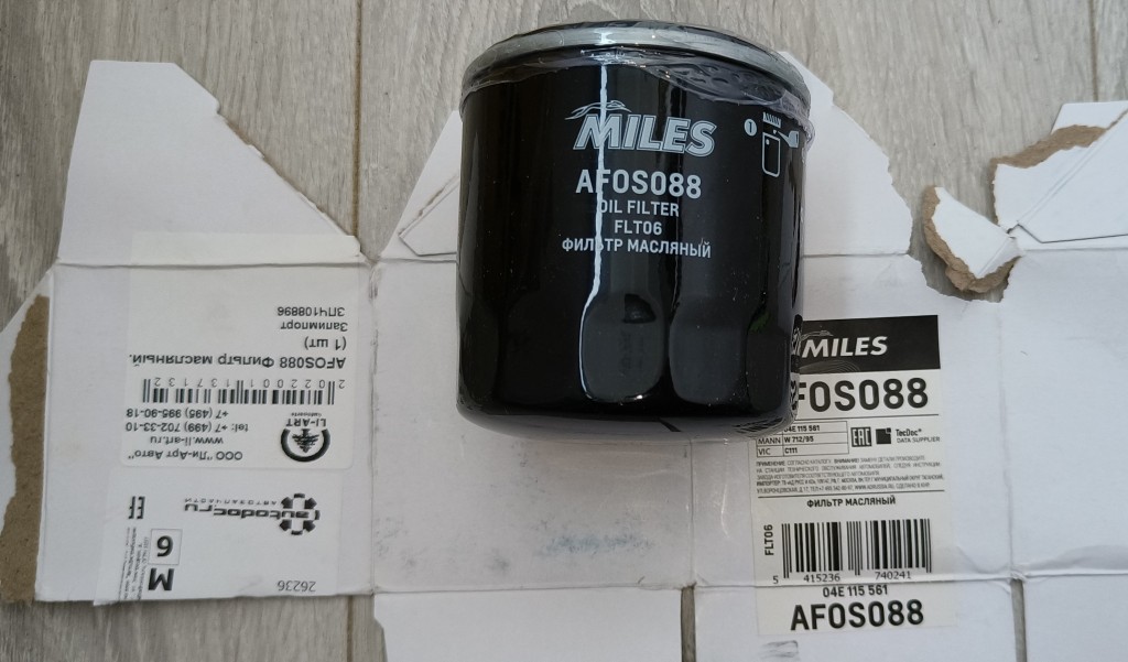

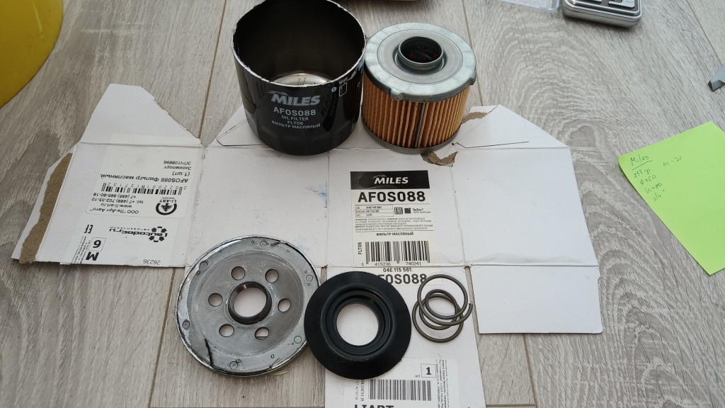

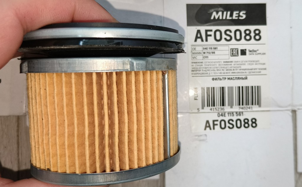

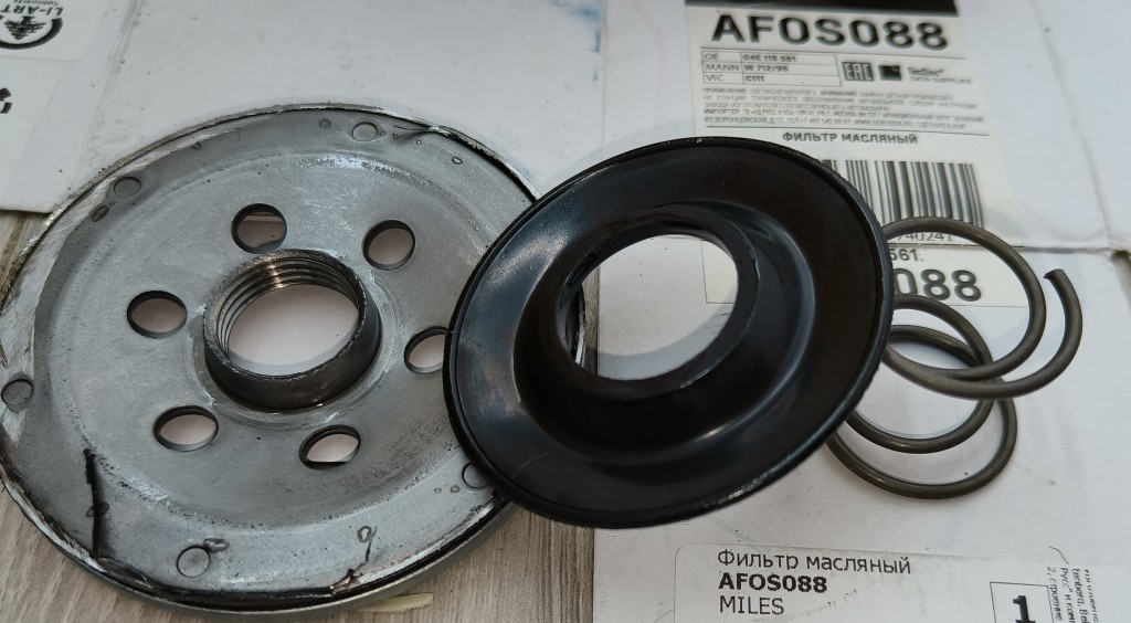

Распил масляного фильтра Miles AFOS088
Аналог MANN W712/95
Цена 450 руб
Вес 258 грамм
Диаметр 76,0 мм
Высота 80 мм
Резьба 3/4"
Уплотнение 62-71 мм
Усилие открытия перепускного клапана 4,6 кг, диаметр седла 1,35 см, давление срабатывания 3,2 атм
Площадь фильтрации 568 см2, толщина бумаги 0,39 мм, вес бумаги 7,9 г, плотность 0,357 г/см3
Резьба выполнена нормально, торец мехобработан, заусенцев нет
Обратный клапан из дубеющей на морозе резины. Давно такого дешево материала не попадалось.
Поджат катушкой в закрытом состоянии, есть пространство для открытия. Герметичность должна быть
Перепускной клапан из пластика, давление срабатывания немного выше стандартного.
Герметик очень похож на фильтра ПАТРОН от QAP filter
Нанесен не равномерно, в центре тонко, по переферии избыток.
Центральная туба обычная
Бумага самая что ни есть типичная обычная средняя )
Очень часто именно такая и попадается в популярных недорогих фильтрах
Все в фильтре вроде бы сделано хорошо, но с другой стороны вообще ничего выдающегося.
Всё тут среднее, до ТОПовых фильтров ой как далеко.
Но тем не менее критичного ничего нет, будет работать.
Для промывки пойдет если бы стоил 200р, а не 450.
рутуб ТУТ
Общая оценка 4-
Не рекоменован к покупке.
Почти последнее место в рейтинге фильтров данного типоразмера
Другие аналоги в теме Аналоги масляных фильтров MANN W712/83 и W712/95 (3/4", h=75-90 мм, Ø = 76 мм)
Спасибо Владимиру 39rus за фильтр!
Аналог MANN W712/95
Цена 450 руб
Вес 258 грамм
Диаметр 76,0 мм
Высота 80 мм
Резьба 3/4"
Уплотнение 62-71 мм
рутуб ТУТ
Общая оценка 4-
Третий сорт - не брак. А где покупалось, 450 прям реально перебор для такого уровня.
