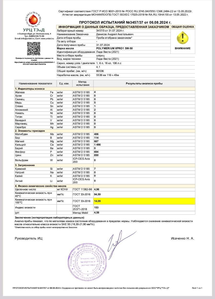

Масло:ПолимериумХпро1 5-50 Микс (3,5 л 5-50+1 л В50 Метеор+150 мл Эстер 5+350 мл АН 8 )
Автомобиль: LadaVesta GFK110
Общий пробег на одометре:80536км
Пробег на масле:5536км
Время работы ДВС:116ч49м
Средний расход:7л
Средняя скорость:47км/ч
Израсходованное топливо:390,5л
Доливки масла:——
Присутствие отложений в двигателе ДО: нет
Присутствие отложений в двигателе ПОСЛЕ: так же
Автозапуск по времени: перед каждой поездкой мин.5-10 минут
Наличие чип-тюнинга:да
ГРМ: ремень
Предпусковые подогревы:
Период эксплуатации: 11.06.24 по 27.07.24
Срок эксплуатации:1,5 месяца+
Топливо: 95,92 ГПН
Режимы:15 город, остальное пригород, трасса
Фильтр масляный:Невский
Фильтр воздушный:Невский
Марка антифриза:Polymerium G12+
Объем заливаемого масла:4,1л
Отбор масла:щприц
Отбор масла проходил с горячего или холодного двигателя?: горячего
Промывка промывочным маслом:Лукойл промооил
Присадки:Хрекавери Лайт(двс)
Что было до этого масла:Метеор В30

Отличное масло (микс) и великолепный анализ

не масло-микс, а винигрет какой то.
В Ладу на 116 мч - это зачем так?

ну научи как делать микс и да это оно не слито, добавлен ещё один ингредиент и едем дальше, вуахахахахаха

зачем? Чтобы из винигрета оливье получить?
У меня другой вопрос - зачем все это в Ладу? Что там такого, что нужно 5w-50, молибден, сложные эфиры и нафталин? Четыре турбины и 200 л.с. с литра?
Сложные эфиры какие?
