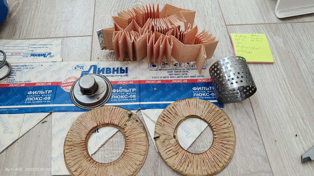

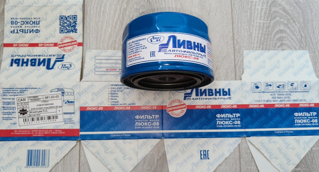

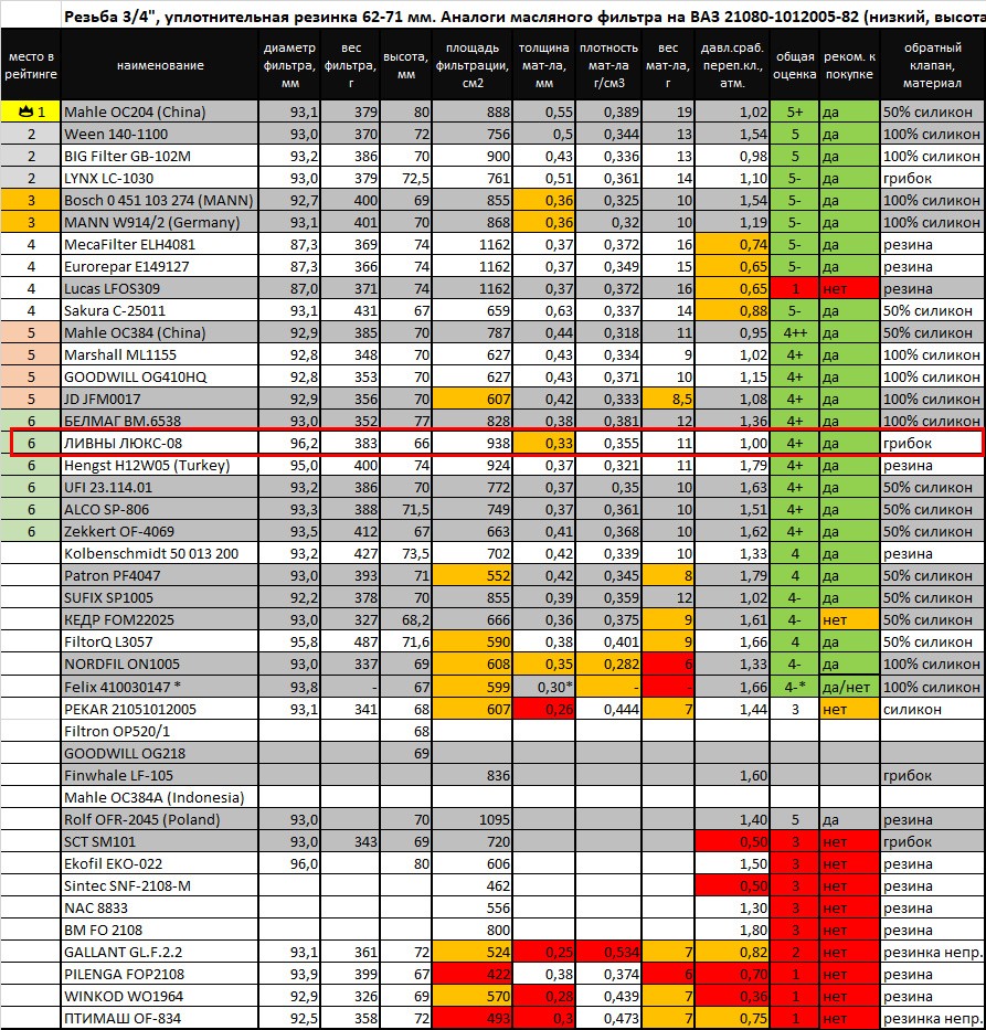

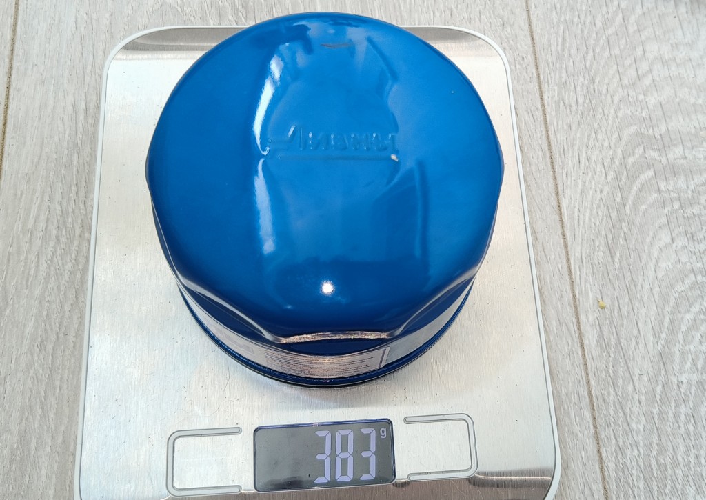

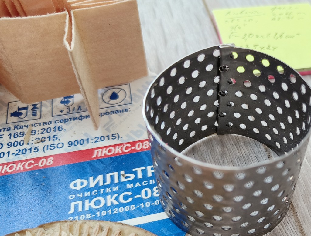

Распил масляного фильтра ЛИВНЫ 2108-1012005-10-04 (ЛЮКС-08)
Цена 245 руб
Применимость - ВАЗ передний привод
Вес фильтра 383 грамм
Диаметр 96,2 мм
Высота 66 мм
Уплотетнение 62-71 мм
Резьба 3/4"
Усилие открытия перепускного клапана 2,0 кг, диаметр седла 1,6 см, давление срабатывания 1,0 атм

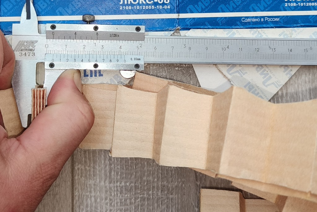

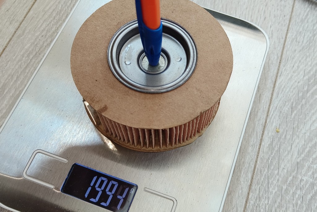

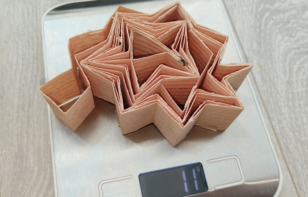

Площадь фильтрации 938 см3, толщина материала 0,33 мм, вес бумаги 11 грамм, плотность 0,355 г/см3

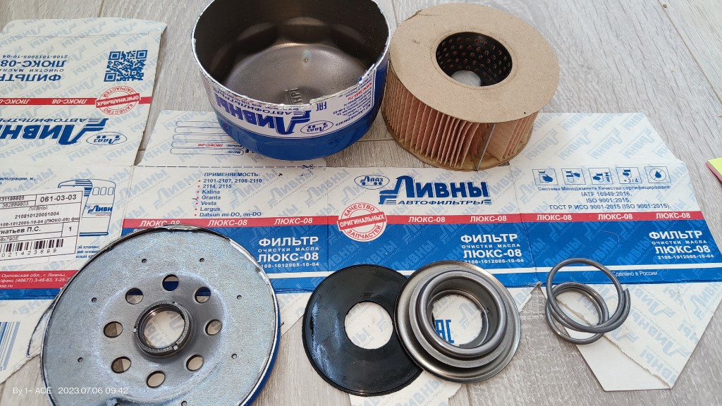

Что сразу хочется отметить. Фильтр очень оригинальный по размерам и технологии. Никогда такого не встречал.

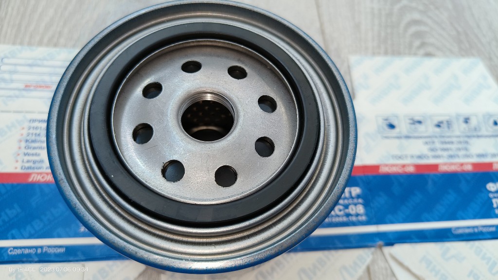

С резьбой все хорошо, профиль хороший, торец без заусенцев практически.

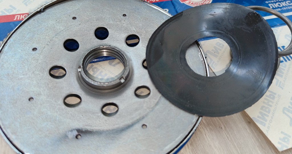

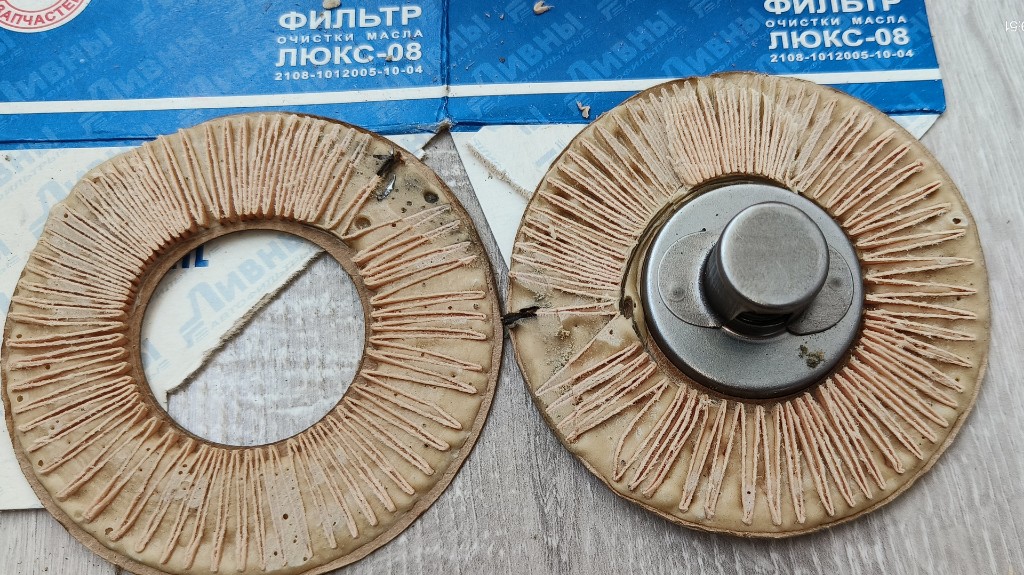

Есть 3 выштамповки - это для фиксации "грибка" обратного клапана
Обратный клапан грибок. Визуально все герметично, НО если это собрано на фиксаторах.
Я что-то при распиле не обратил должного внимания что как было.
Показалось что на основании грибок не был закреплен. Хотя по 2-ой фото выглядит все хорошо.
Пространство для открытия клапана есть

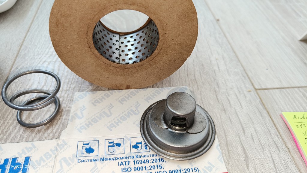

Перепускной клапан из металла. Давление срабатывания прямо ровно 1,0 атм. Хорошо!
Центральная туба отличная.

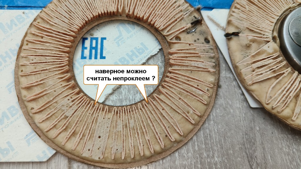

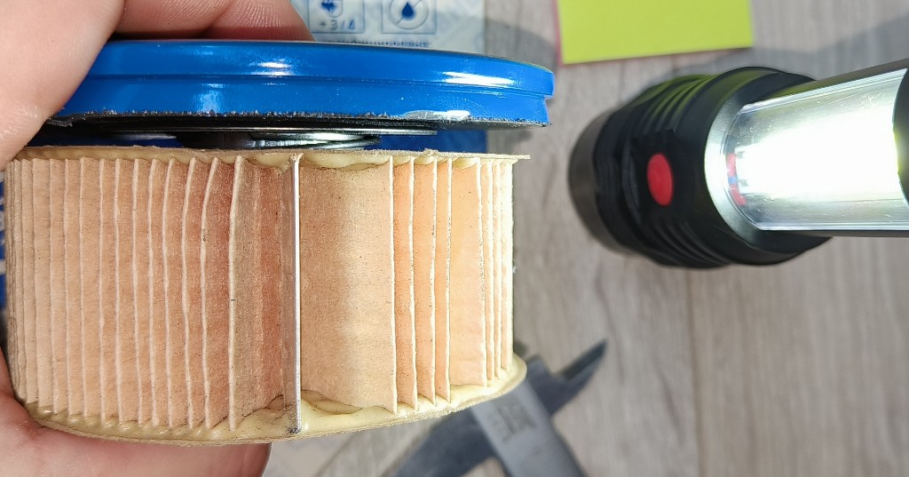

Заливка герметиком не идеальная, средняя, есть минимальный непроклей кончиков складок бумаги.
Бумага тактильно правильная, истинно-масляная так сказать.
Толщина чуть ниже средней, но пальцы говорят что материал дорогой.
Рекорд по площади фильтрации почти, устапает только семейству мекафильтров, где есть проблемы с пространством для открытия обратного клапана.
Ну на ТОП с 1-2 место фильтр точно не тянет хотя бы по толщине бумаги
На 3-ее место с БОШ-МАНН тоже, там бумага тонкая 0,36 мм но все равно это лучше чем 0,33 мм. Плюс боше-ман имеет прекрасный силиконовый белый обратный клапан. Да и конструкция в целом близко к идеальной.
4-ое место с мекафильтрами не трогаю пока, наверное всех их уберу из рекомендуемых.
5-ое место вот уже спорно, что лучше Ливны или Mahle OC384 (China) который тот же гудвилл ? Я бы лучше классическую конструкцию Мале выбрал, вес тот же бумаги 11 грамм, но толщина 0,44 м у бумаги и 50% силикон клапан точно герметичный всегда.
Так что можете не согласиться, но ЛИВНЫ где-то на уровне БЕЛМАГ BM.6538 и Hengst H12W05 (Turkey). Считаю их плюс минус равными.
До идеала все таки недотягивает
- бумажные основания катушки
- микро непроклей бумаги
- грибок на фиксаторах (можно было сделать и получше как на мекафильтрах)
Но в целом фильтр очень хороший. Крепкая четверка ему!
Общая оценка 4+
Рекомендован к покупке

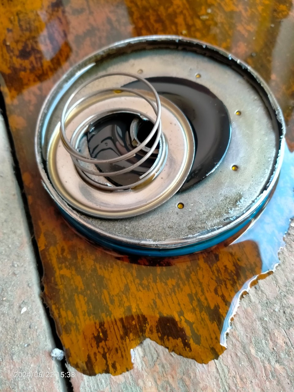

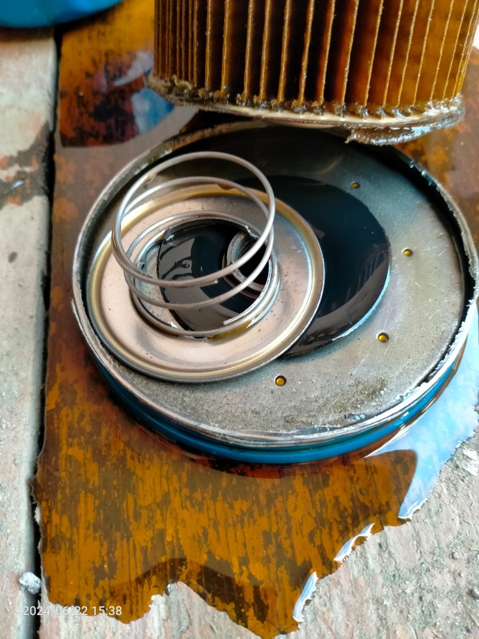

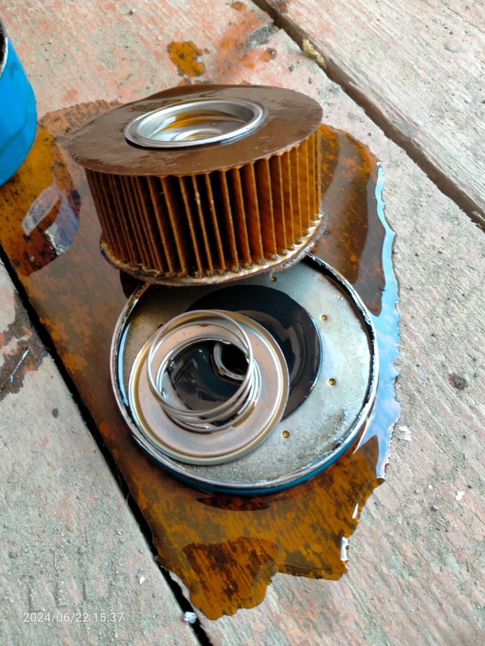

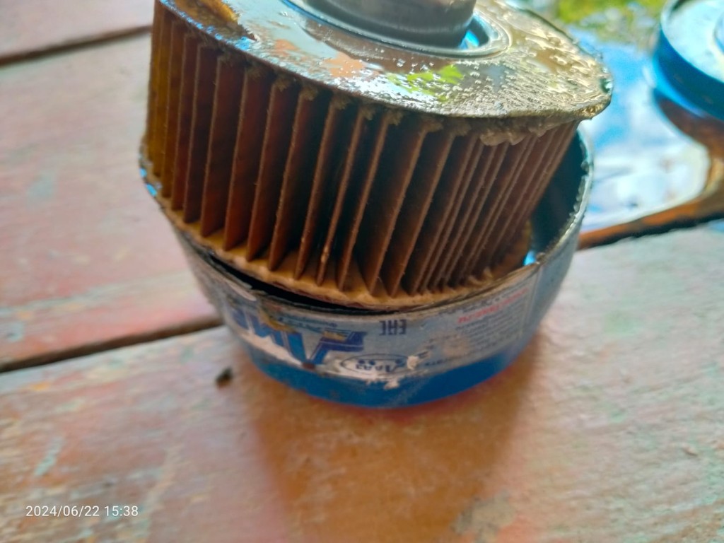

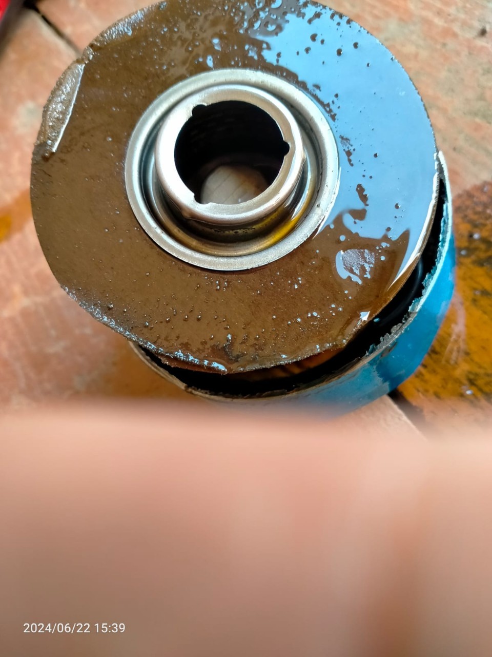

Вышло именно так как вы подозревали на моей Гранте. Дело в том что прошивка приборки на моей Гранте 23 года дебильная,там лампа давления тухнет сразу и покажет отсутствие давления только если его долго не будет. Фильтр отстоял у меня всего 500 км, и начал отпотевать маслом (давняя традиция фильтров из Ливн). Решил его поменять по утру на холодном моторе,открутил,а он просто пустой внутри. Распилил,та лужица масла,на пару столовых ложек всё что в нём было.и противодренажник как вы и подозревали был саморазобранным! Хотя при установке я его продавал,и всё держалось,видимо действительно как то от вибраций подразобрался. Прошлые такие же пилил,узел противодренажника был на месте. Хотел было фоток накидать,не пускает сайт, пишет большой файл (3,4 мб) а то бы глянулиGubkin писал(а): ↑06 июл 2023, 10:08 Обратный клапан грибок. Визуально все герметично, НО если это собрано на фиксаторах.

Во,ужал через Ватсапп
- IMG-20240622-WA0041.jpg (179.71 КБ) 4562 просмотра
- IMG-20240622-WA0042.jpg (122.53 КБ) 4562 просмотра
- IMG-20240622-WA0043.jpg (280.87 КБ) 4562 просмотра
- IMG-20240622-WA0044.jpg (315.71 КБ) 4562 просмотра
- IMG-20240622-WA0040.jpg (272.92 КБ) 4562 просмотра
