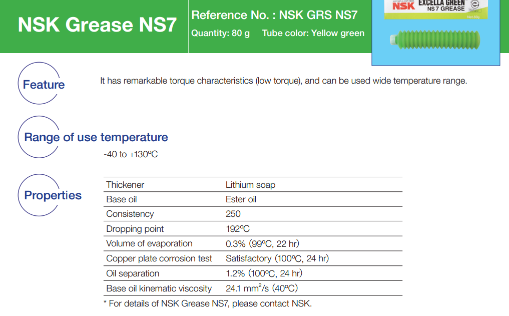

В интернетах говорят что у это смазки клон (другое название) -
NSK NS7
Сомневался, перепроверил по описанию нск то же самое. Эсеры литий база такой же вязкости - действительно похоже на нее. Только одно удивляет, настораживает - в описании НСК ничего про подшипники не указано. :hahaha:
на алике 80 гр за 1800. Дорого есесно, но Куодо еще дороже.
