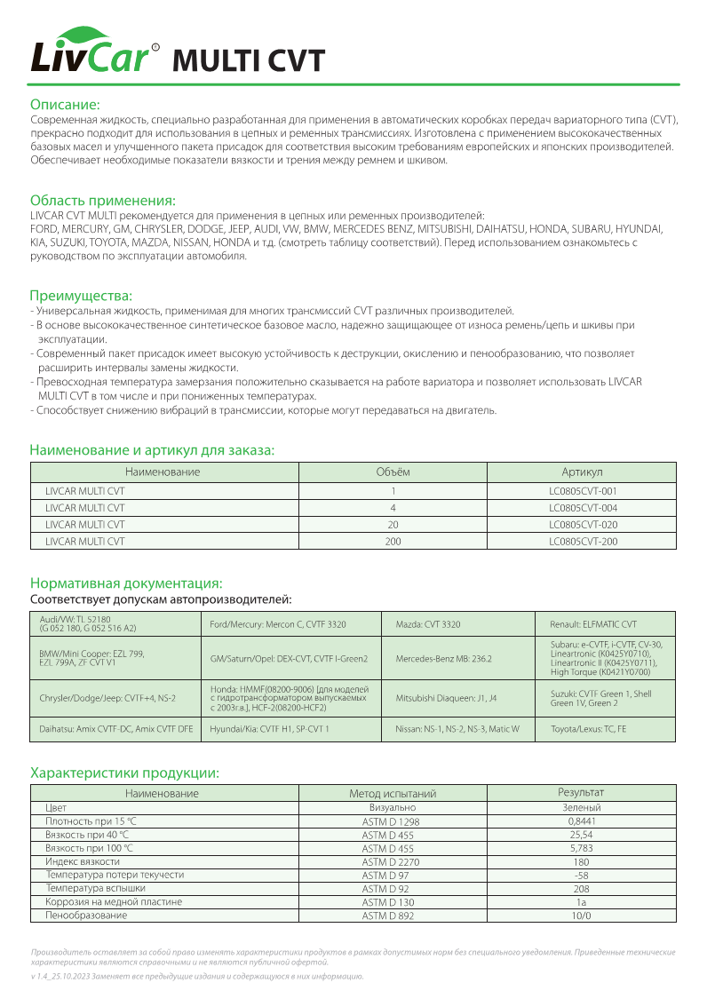

Если вас беспокоит КВ это близкий аналог
Завод Exolube Ю. Корея, Livcar собственный бренд импортера Акира
