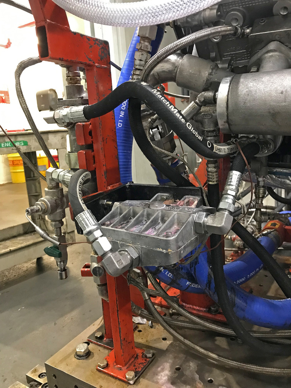

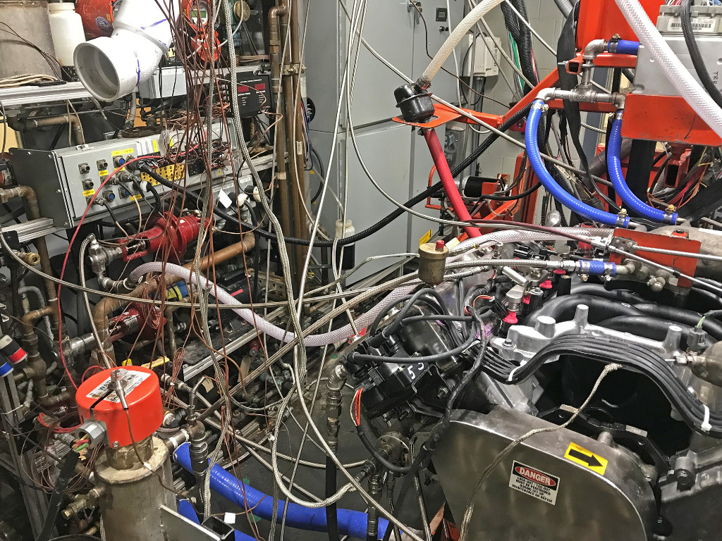

Из каких исходных данных был сделан этот вывод? Какие факторы послужили основанием для его формулировки?
В работе двигателя существуют различные 'температуры'. Лабораторное моделирование условий, как правило, ограничено определенными узкими рамками для значимых объемов масла.SAE 100 писал(а): ↑06 май 2024, 05:41 Все что в колбах и с превышением температур, выше реальных в двигателе, это двойной рандом, так как температуры активации присадок, могут иметь ограниченный режим? Все что попадает в двигатель, это не то, что тестируется в колбах, так как в двигателе свои остатки, предыдущего масла?
Или приборы, такие как ROBO и форсунка D7109, не являются составной частью двигателя, а скорее пытаются имитировать часть процесса (не всегда удачно, btw).
Методы варьируются в степени приближенности к условиям, с которыми масло будет сталкиваться в реальности. В этом смысле не всегда возможно даже грубое воссоздание условий, присутствующих в двигателе, но возможно подобраться к ним в узком диапазоне, который имеет объемное влияние (влияние на большую выборку). Какие-то точки и подвергаются проверке.
Вопросы о целях и мотивации - ‘зачем и почему’ - следует обсуждать с теми, кто выдумывает эти исследования. Многие из этих лабораторных тестов могут показаться бесполезными.
Масло в двигателе подвергается воздействию различных сил и температур. Оно может даже подвергаться процессу полного сгорания до состояния золы (хотя и без добавления внешней серной кислоты).
Процесс выборки и анализа количественных данных в лабораториях проводится с применением статистических методов и теории вероятностей для проверки гипотез и оценки достоверности результатов. Если объемы данных считаются незначительными (малый объем масла в матрице распределения нагрузок), то им может не уделяться должного внимания, что не делает проблемы менее острыми.
Однако в этой области (смазка ДВС) мало чего-то точного. Это не так современно, как электроника или информационные технологии. Устройство двигателей - архаичное и сложное для изучения и модификации.
Также в лабораториях ‘в колбах и пробирках’ добавляют катализаторы - вещества, ускоряющие процессы, так как масло ингибировано. Это является наиболее значимой проблемой среди всех возможных источников ошибок, поскольку оно часто не соответствует процессам, происходящим в реальном двигателе (где отсутствует именно такое чрезмерное воздействие катализатора).
В современном мире огромная проблема в области науки заключается в том, что она начала занимать место религии. Многие убеждены, что любая лабораторная Noack-чепуха или обряд ученых, каждая абсурдная месса, на которой, предположительно, всегда происходит что-то важное, принимается как непоколебимая вера (ученые же). Часто это аналогично отрубанию головы петуха в рамках ритуалов вуду, но под видом научного подхода. Религию подвергали сомнению, но науку, увы, мало кто осмеливается.

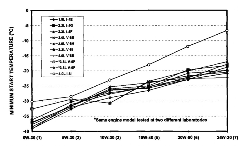

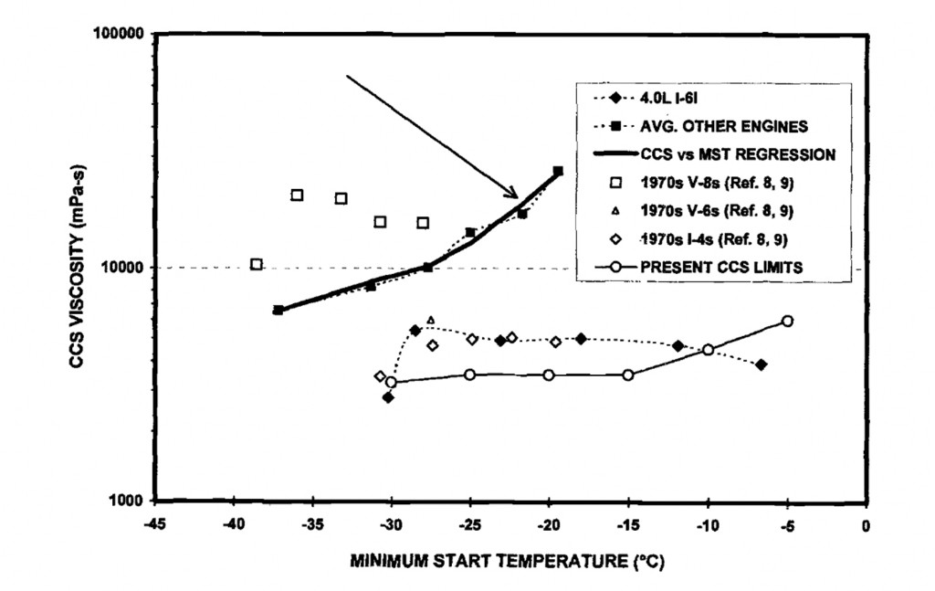

Но я и не стану/не могу опровергнуть ваши замечания о странностях в тестах API. Но давайте рассмотрим пару важных моментов.
Бросается в глаза то, что некоторые из тестов API, которые вы упоминаете, могут показаться искусно сконструированными так, что для внимательного исследователя, подобного вам, они выглядят как явная форма манипуляции.
Первый момент, который поддерживает вашу позицию, заключается в том, что вы часто обращаетесь к примеру теста III и примерам дикостей, совершаемых компаниями, такими как Лкйл и Амйл, которые используют эти странности в своих интересах - крайне бесстыдным образом.
Если вы внимательно изучили данный материал
https://www.jstor.org/stable/44740896
то, вероятно, заметили интересный момент, касающийся методики, примененной для достижения увеличения вязкости на 6500% с использованием blow by. Эффект был достигнут на том же масле, которое позднее продемонстрировало лишь увеличение на 130%. Речь идет о reference масле 433-1, которое представляет собой полнозольное масло с вязкостью 5W-30, содержащее молибден и 2600 кальция, при этом имеющее лишь 3 TBN. Это масло является необычным образцом эталонного масла: демонстрирует заметные отличия от тех масел, которые широко используются на рынке, благодаря ряду незаметных, но существенных характеристик.
Возможно, сразу после этого вы захотите заявить: "Вот оно, доказательство манипуляций API!", несмотря на то, что в самой статье по ссылке ясно указано, что именно General Motors разработал этот метод тестирования.
Но все это связано с API - так что я не буду уводить вас от темы API к ответственности automotive, несмотря на то, что многие тесты API разрабатываются с участием automotive.
В общем, вы 100% правы: в тестах действительно есть весьма своеобразные странности, и это осознают все адекватные люди, кроме, пожалуй, самых упорных представителей МП-клира.

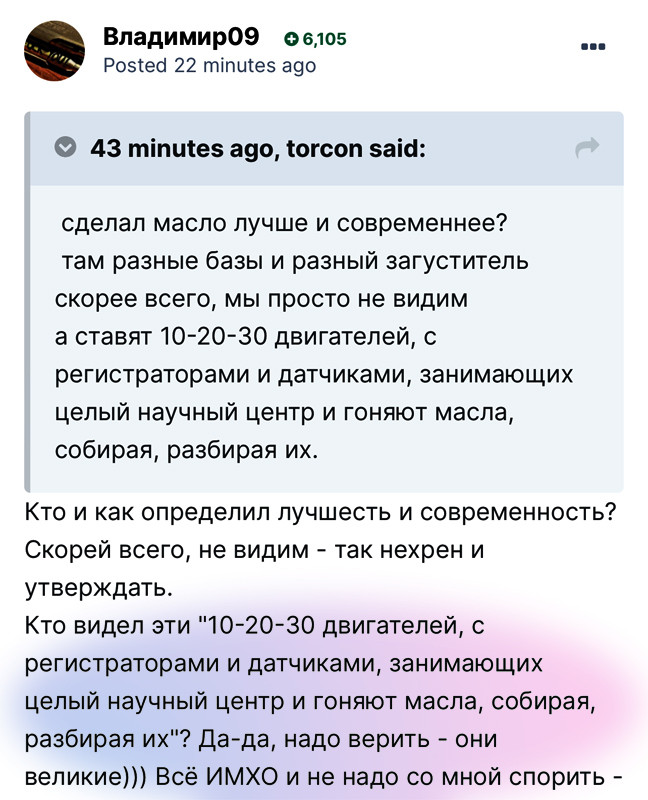

несае,
Позвольте мне попытаться объяснить это, не обращаясь к типичным рекламным картинкам.
Когда я упомянул "бесстыдство" - это было 'посланием' для Сергея, который, я уверен, тут же уловил эту иронию.
Сергей проницателен в мире маркетинга. Он способен быстро распознавать использование тестов (API и др.) в целях манипуляции в рекламе.
Гусь, лично, не имеет никаких претензий к рекламе - ведь я придерживаюсь принципов полной свободы маркетинга и свободного рынка.
Однако, предвидя возможную реакцию Сергея, я понимаю критику в адрес возможной монополизации рынка и пропаганды дорогих масел.
В этом контексте даже контрмаркетинг (синтетик и ‘дорогих’ масел) может иметь свою положительную сторону. Ничего не имеют против контрмаркетинга.
Несмотря на все это, я все же убежден, что стоимость идеального масла может быть вполне адекватной и составить менее $3.4. То есть - конкуренция, пока, жива.
https://www.walmart.com/ip/Super-Tech-A ... /415390026
- по ссылке - одно из лучших PCMO в мире, менее $3.4 за qt

несае,
Развивая ваши вопросы к bmwserv_ICE и мой ‘вызов’ к нему - касательно различий в понимании проблем между ним и его аудиторией - представлю это в форме многослойных иллюстраций.
Первая иллюстрация, на первый взгляд, может показаться не имеющей прямого отношения к Сергею, но это будет лишь поверхностное впечатление.
Вообразим себе условного МП-плебея (все совпадения случайны), btw страстного адепта Полимериума, обрушивающегося с критикой на г-на Торкона за его обожание западных авторитетов: Дескать, кто видел, что эти авторитеты там реально делают?
Но тут и скрывается интрига: ответ на этот вопрос известен Сергею.
Г-н bmwserv_ICE отлично знает, что Запад обладает тем, чем обладает, хотя и убежден, что все их достижения - лишь a Potemkin village распила денег и возвышения египетских пирамид. Быть может, что Сергей лишь играет в это, плетя тонкую паутину, однако знания его ближе к знаниям МП-элит. Сергей знает - что 'Запад МОЖЕТ и умеет' (даже если a Potemkin village - то серьезно).
Здесь всё очевидно: МП-плебей стоит на низкой ступени развития, тогда как Сергей занимает высшую.
А примечательно тут то, что позиция этого МП-плебея выгодна Сергею. И это как раз то, о чем я писал: у Сергея различные уровни понимания с его же аудиторией. Он искусно манипулирует недоразвитой толпой МП-плебса и МП-маргиналов, а сам находится на уровне МП-элиты.
Переходя ко второй иллюстрации, рассмотрим более глубокие слои.
Не столь важно, что одинаковые термины имеют разные значения для Сергея и тех, кому адресована пропаганда, - важнее то, что эти понятия часто вступают в конфликт меж собой, словно это разные, несовместимые Егоры.
Показывать это сложнее, но возможно.
Не стану даже упоминать, что МП-плебеи/маргиналы берут у Сергея лишь то, что им по душе. Скажем, недорогое минеральное масло или высокую посконную вязкость.
Точки пересечения могут быть и другими - кто-то любит ПАО и эстеры, но ненавидит API. Таким образом, МП-плебейских/маргинальных вариаций множество, и они не всегда совместимы.
Главное здесь - смысловой уровень развития над ними, а не среди них.
К примеру, на форуме ОК иногда разгораются яростные диспуты вокруг CCS и ее уровнях. Когда Артур задавал ОК вопрос о причинах установления тех или иных лимитов CCS в J300, никто не смог дать ему удовлетворительный ответ. Сейчас в ‘минеральной теме’ вновь вспыхнуло обсуждение, и там я вижу участие жертв пропаганды г-на Сергея (и просто МП-плебеев).
Не буду вдаваться в детали причин, по которым лимиты CCS были изменены, но скажу в общих чертах: это были полевые испытания на запуск двигателя в 1990-х годах. По их результатам, хотя и не вполне однозначным, лимиты решили пересмотреть, учитывая, что современные (в тот момент) двигатели ‘стали лучше запускаться’ (c).
Все эти тесты, надо признать, были абсолютной ерундой с точки зрения качества эксперимента и теории вязкости. Именно это и критикует всегда Сергей - качество испытаний индустрии и разные натянутые выводы.
В случае с CCS - выводы, повлекшие изменения в J300.
Вопреки критическому анализу Сергея - МП-плебеи из числа поклонников bmwservice-блога и минеральных масел встречают эти выводы с радушным одобрением. Они не любят низкую вязкость и любят дешевое (минеральное) масло.
Более того, они и другие МП-плебеи утверждают, что температуры, зафиксированные в J300 в настоящее время, обозначают границу холодного запуска для любого двигателя.
В реальности же предыдущие лимиты, что были определены в конце 1970-х, базировались не только на полевых испытаниях, но и на реологических данных о вязкости жидкостей. Те лимиты были лучше и точнее.
3500 cP лучше, чем 6600 cP вне зависимости от температуры. А реальная вязкость в ДВС еще выше, так как уровень сдвига CCS-прибора выше среднего уровня сдвига в разных точках движения масла при 1500 оборотах в минуту.
На лицо - ухудшение качества экспертизы, что привело к ухудшению J300 на радость неразумным минеральным МП-плебеям.
