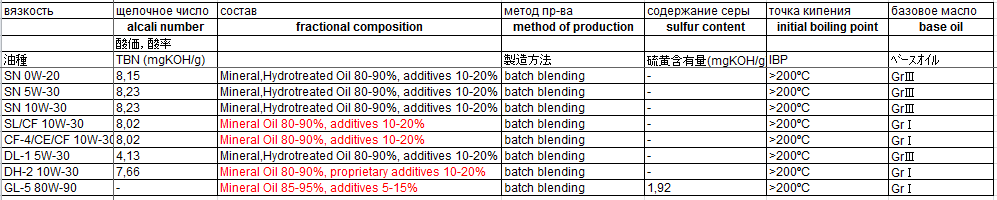

Состав масел Profix

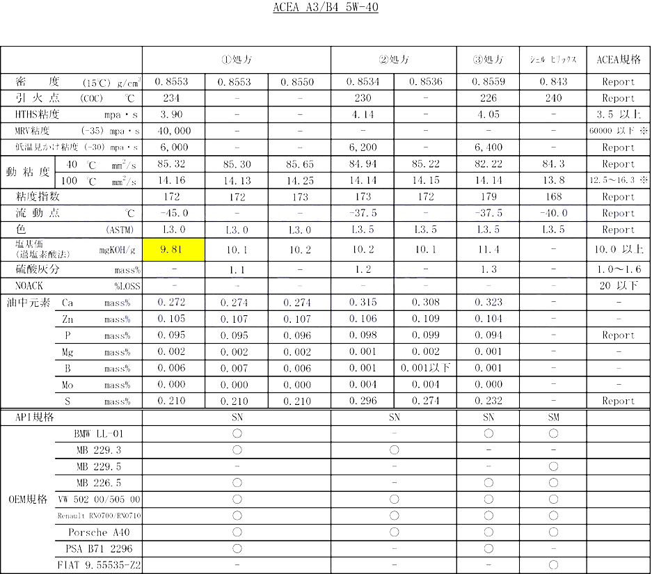

Такую таблицу выкладывали на драйве
НОАК почему-то не стали выкладывать, наверное чтоб не был вопросы )
масло видимо такое же японское, как рольф немецкое
