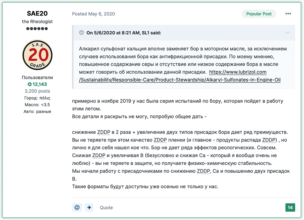

QST99, так кальция надо много - раз много цинка. Точнее - мыла.
Цинк же, реально, АО еще. И он - пачкает.
Кстати, о его свойствах как "защитника" - очень много споров. У меня под рукой работа от Арнольда про вред ZDDP как раз в авиа-маслах против TCP/TPP.
Кстати, я сегодня случайно увидел тему про бор в маслах. И я оказался, если честно, в шоке.
Он очень сильно подставился. Это не писал я. Не понимаю, что это было.
Это писал, скорее всего, один из 5 персонажей (я давал уже имена).
И это шок - потому что информация точная и могла просто четко показать - кто такой Арнольд.
Хорошо, что никто это не читает..
