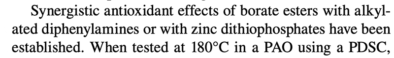

nonconfo писал(а): 21 май 2023, 14:06 Это было бы интересно! Во многих аспектах.
Не является новостью, что присадки в маслах обладают двумя важнейшими характеристиками, способствующими их положительному влиянию - синергией и активацией. Однако следует отметить, что химический состав и молекулярная структура присадок не являются взаимозаменяемыми понятиями, и активация различных структур присадок не всегда (а часто и никогда) протекает одинаково. Проявление синергии и активации представляет собой сложную проблему.
Интерес представляет исследование того, почему лодочное (например) масло и его присадки могут обеспечивать более эффективное взаимодействие с другими присадками (ILSAC GF-6, например).
1. Существует установленная синергия дисперсантов различных типов. Дисперсанты разного типа проявляют более эффективное действие при совместном использовании, и данное явление документировано в соответствующих исследованиях. Комбинирование дисперсантов двух или трех типов представляет особый интерес.

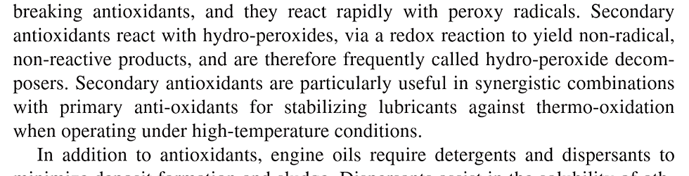

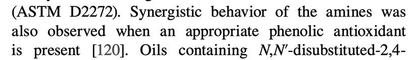

2. Существует предполагаемая синергия антиоксидантов различных типов. В этой области было проведено множество исследований, однако вопрос состоит в том, что некоторые антиоксиданты эффективны только в сочетании с определенным типом базы. Например, некоторые антиоксиданты эффективны только для PAO. Поэтому проблема комбинирования антиоксидантов требует дополнительного исследования.

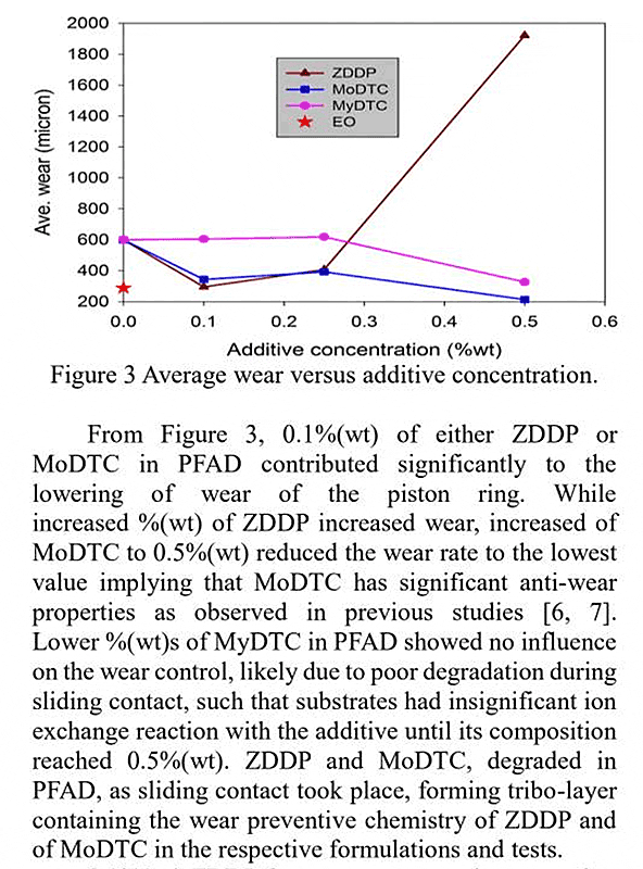

3. Контактная трибология - сложная и малоизученная область. Однако известно, что активация трибологических присадок, таких как трибологичкеские соединения бора, ZDDP или MoDTC, часто представляет собой сложный процесс. Синергия между различными типами присадок или даже взаимодействие с остаточными компонентами других масел может значительно усилить активацию.
Активация, вызванная синергией между различными типами присадок и даже от остаточных фракций (небольшой объем "несливайки", как пишут на ОК), проявляет сверхмощный эффект, который заслуживает особого внимания. Часто наблюдается, что более высокое содержание соединений трибологического бора или ZDDP (присутствующего в других маслах) активируется даже при более низкой концентрации при добавлении не более 1:3 компонентов дорогостоящих и сложных масел. В результате этого возникают перспективы обоснования rock-n-brick коктейлей, о которых упоминал Арнольд. Например, один литр ультрасовременного пакета с высокой активностью по отношению к остаточным фракциям или изменению реологии может активировать два литра более простого, но более "простого" масла. И наоборот.
Представленное наблюдение общепринято и широко распространено, что документировано в различных исследованиях и публикациях (вот отрывки из сотен подобных), подтверждая его всеобщую релевантность и неотъемлемость от авторской воли-

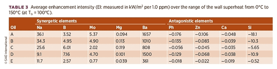

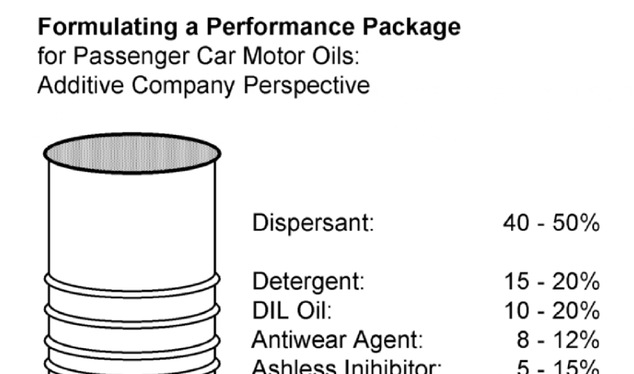

Согласно простому объяснению, для начала рассмотрения "Синергий" важно обратить внимание на дисперсанты и детергенты. Мы ожидаем большей синергии от смесей дисперсантов, особенно при комбинировании двух или трех масел, в то время как от смесей детергентов синергетического эффекта не предвидится. Однако, есть же системная синергия (не случайная, запрограммированная) в работе вообще дисперсанта и детергента
Дисперсант и детергент - это главная часть любого пакета, самая "большая" часть.
Их совместная работа очень важна. То есть "синергия" такого типа - закладывается. Но это не совсем тот тип "синергии", который нам интересен.
Есть несколько проблем, вообще, с элементами присадок. Не говоря уже про сомнительные "синергии" между салицилатами и, например, фенолятами.
Основная - это вообще влияние "неорганических" элементов на масло, на его баланс (химический, тепловой, и др. физхимия).
как видно из таблички - не все элементы готовы быть "синергичными", в тех соединениях, как они обычно представлены в маслах. И большую роль тут может играть даже сам элемент, а не тип его соединений.
Так что начать стоит, все-таки, с самой "большой" и надежной (для провокации синергии) части - дисперсанта.

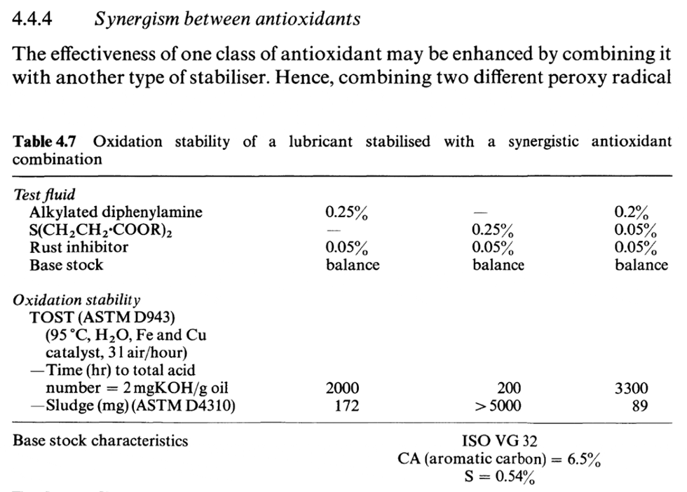

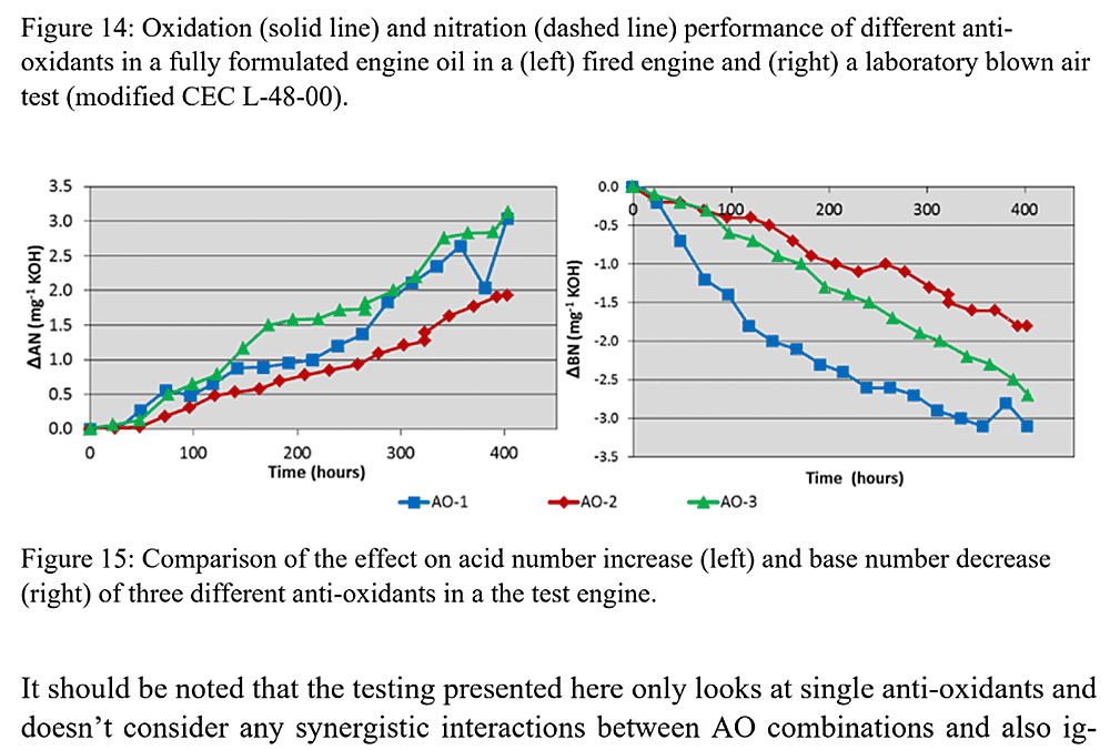

а на второе место (после дисперсантов) - я бы поставил синергию антиоксидантов / ингибиторов

GusKruchus писал(а): 21 май 2023, 14:51sa2.gif
Пара вопросов по картинке, не совсем по теме:
1. Что такое MyDTC? Дитиокарбамат чего?
2. Как принято указывать количество на таких картинках? Например ZDDP тут, свыше 0,25% износ растет (я сейчас не про конкретно это, а в целом про традицию), это 2500 ppm как я понимаю. Вот это по цинку, по фосфору или именно про zddp?

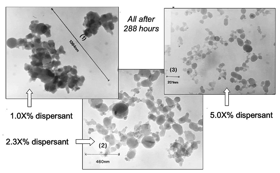

То есть вот этот момент в миксах потенциально может быть вредным? Поэтому изначально в миксы предлагались варианты к 0w-20 добавлять что-то вязкое, но тоже без полимера?

nonconfo,
mythelene bis(dibutyldithiocarbamate).
Эти отрывки - просто примеры разного упоминания синергии. Там несколько отрывков из разных источников. Примеры упоминаний.
ppm - это просто концентрация. Она может быть у чего угодно.
1% = 10,000 ppm.

Антагонизм всегда небольшой, если и бывает (дал табличку по элементам синергетикам и антагонистам, как пример частного случая, - там видно). Но можно не получить - ни синергию ни активацию. Как уж повезет.

GusKruchus писал(а): 23 май 2023, 07:26 ppm - это просто концентрация. Она может быть у чего угодно.
1% = 10,000 ppm.
Да я понимаю, просто для себя, ну и для остальных, чтобы точно было понятно, что вот эти 0,25% или 2500 ppm в анализе будут отдельно в виде фосфора и цинка )

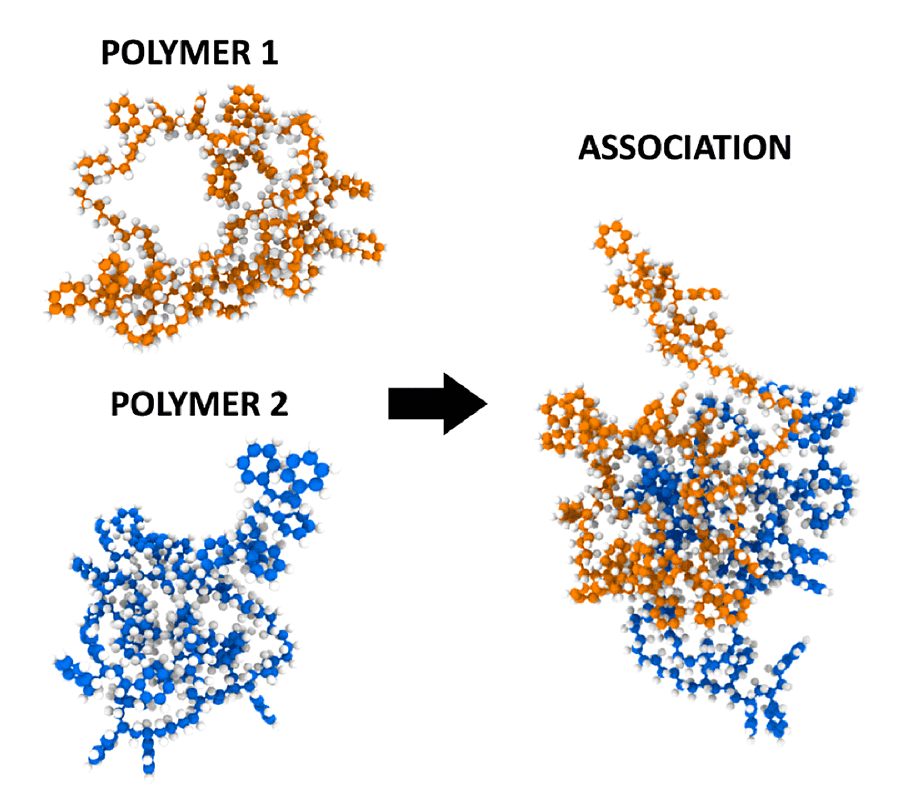

Возможно я не понял картинку с полимером. На ней два разных типа полимера ассоциируются (агломерируют?), это не будет им мешать выполнять свою роль увеличиваться в объеме? Или тут не про это? Про что она вообще?
