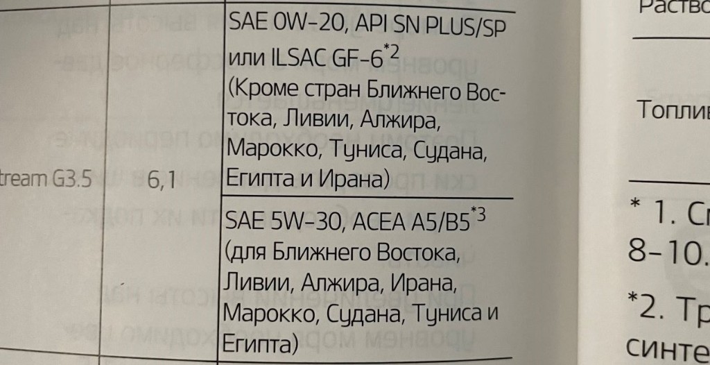

В мануале все хорошо написано, конкретные масла тебе выше указали правильно? Правильно! Заливай в мотор и газуй. Элементарно и просто! Все! :)

Всем огромное спасибо за ответы.
На сайте киа предлагается масло S-OIL 7 GOLD #9 C5 0W-20, оно SP, вязкость при 100 - 8,06, при 40 - 43,1. Больше информации по составу этого масла не нашел.
Исходя из мануала можно лить 5w30 A5/B5, правда для Ближнего Востока. Так как эксплуатирую автомобиль в Москве, катаю авто много и кручу двигатель, решил перейти на масло погуще - на лето 5w30, на зиму 0w30.
Про конкретные масла:
zic x9 fe 5w30 API SP, ACEA A5/B5 на лето. Вязкость при 100 - 9,82, при 40 - 54,4. Щелочное 12,2, зола 1,12.
zic top 0w30 API SL; ACEA A5/B5 на зиму. Вязкость при 100 - 9,7, при 40 - 51,7. Щелочное 9,75, зола 1,14.
либо
S-OIL 7 GOLD #9 A5/B5 5W-30 ACEA A5/B5, A1/B1, API SN на лето. Вязкость при 100 - 10,07, при 40 - 58,76. Щелочное 9,9, зола 1,19.
S-OIL 7 RED #9 SP 0W-30 API SP, ILSAC GF-6 на зиму. Вязкость при 100 - 10,3, при 40 - 55,9.
еще
Valvoline SynPower FE 0W-30 ACEA A5/B5 круглый год. Вязкость при 100 - 9,9, при 40 - 52,09. Щелочное 9,9, зола 1,12.
наткнулся на такое еще
Hyundai Turbo Syn 5W-30 А5 на лето. Вязкость при 100 - 9,9, при 40 - 60,6. Щелочное 10,4, молибдена 700!!!
Kia Mega Turbo Syn 0W-30 API SN, ACEA C2 на зиму. Вязкость при 100 - 10,69, при 40 - 43,3!!!. Щелочное 8,3, зола 0,87!!! молибдена 800!!!

#28
зачем 0в зимой ? -35С в москве месяц стоит ? :D
zic x9 fe 5w30 API SP, ACEA A5/B5 или S-OIL 7 GOLD #9 A5/B5 5W-30 ACEA A5/B круглый год самое оно
Hyundai Turbo Syn 5W-30 - зачем эту дичь ? сидеть гадать подделка или нет

Масло для двигателя G6DU Kia Sorento MQ4 V6 3.5
#29
max259 писал(а): 16 апр 2023, 14:49 Еще в маслах A5 существенно больше кальция. Я к тому что я активно катаю масло по 7500 км и 250-300 моточасов.
Многим, но не москвичам жаловаться на качество бензина. Заливай Луку кстовский или московский, Янос и Роснефть и будет все збс.
Серы в К5 бензине мизер, он по качеству как натовский, поэтмоу мыла в масле много не надо. Тем более в современный мотор.
Мыло много надо только для карьерных тракторов работающих на печном топливе и мачмале.
max259 писал(а): 16 апр 2023, 14:46 S-OIL 7 GOLD #9 A5/B5 5W-30 ACEA A5/B5, A1/B1, API SN на лето. Вязкость при 100 - 10,07, при 40 - 58,76. Щелочное 9,9, зола 1,19.
збс! Это топчик. Можно остановаиться уже на этом.
Кстати в Сойловском А5 мыла не много, почти как ilsac.
А можно полусинь ilsac RED#7 ilsac и Зик Х5 - на 250 м.ч. хватит, морозостойких свойств достаточно. Для коротких интервалов лучше чем Х7 и Х9.
