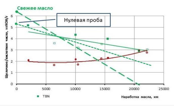

Давайте не делать скоропалительных выводов...
Как, если вы не знаете динамики изменений, когда невозможно прогнозировать дальнейшие изменения?
Это ваше личное мнение, но оно не единственное...
Отправлено спустя 39 минут 40 секунд:
По двум точкам сложно или невозможно оценить динамику изменений, как ценить по одной точке я не понимаю в принципе... - сферический конь в вакууме
- Т.jpg (59.25 КБ) 3237 просмотров
Как сделать лабораторный анализ масла на oilchoice
По точкам графики и кривые чертят что бы в ААИ показать имитацию бурной деятельности и собственной значимости. Хоть бы написали каким методом TBN замерян. Кстати ничего нового вы не показали, только подтвердили бессмысленность нулевой пробы.
В реальной жизни простому обывателю не нужен такой элементарный график уровня 5 класс церковной приходскоой - мало кто будет заморачиватьсяти тратить српдва для множества проб в одном интервале. Для оценки состояния масла в текущий момент и прогнозирования дальнейшего использования - динамика относительно простая и известная. Ориентироваться можно на запас по щелочному, прирост нитрации, металлам и пр.
Так же применим сравнительный медод для АМТ одного класса и типа без серьёзны отличий для определения интервала. Опыта, анализов полно как и чужих исследований. Учитываем объем картера, конструкцию, условия и вперёд делаем несколько интервалов и анализы на 200,250,300 м.ч. - по савокупности параметров анализа определяем интервал оптимальный или продолжаем увеличивать и снова анализ.
Принято у любителей рекомендацию к зкмене опираться на TBN, щелочное, нитрацию при нахождении в нормальном уровне элементов износа и отсутвие антифриза и KV без критической посадки. Переход в класс sae ниже я считаю допустимым с оглядкой н юа тип масла и его базовую структуру, условия экспл. и особенности топл. Аппаратуры.

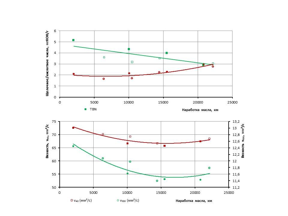

Вот вы выложили два графика - Что по ним можно сказать и рекомендовать? А ничего п металлов износа не предоставили, метод замера тбн не указан, масло и двигатель не указаны, условия эксплуатации не указаны.
Я вижу что с 13-15 тыс. остановилась динамика снижения KV и началось его увеличение - хотя кислотное ещё не встретились с щелочным, и следуя логике оперерования TBN могут продлить использование, хотя стоит задуматься и принять во внимание недостающие параметры для оценки. А увеличение KV намекает на накопление сажи, продуктов сгорания и пр. так же база масла могла изменится из за деструкции
В общем картинок набросали, а ничего умного не получилось. Хотя для осваивания бюджета в ААИ сойдет. Колесо изобрели заново.

Не собираюсь перед вами отчитываться, да и тема не об этом. И уж тем паче мериться мозгами.
Пунктиром график по 2-м точкам: свежее и отработка на 7500 км.
Вы тут каждый рубль считаете при покупке, но рекомендуете сокращать интервал вдвое, если не втрое, увеличивая стоимость затрат на масло прямо пропорционально.
И в ААИ с дуру бесятся, и в API, и в ACEA. Да и вообще

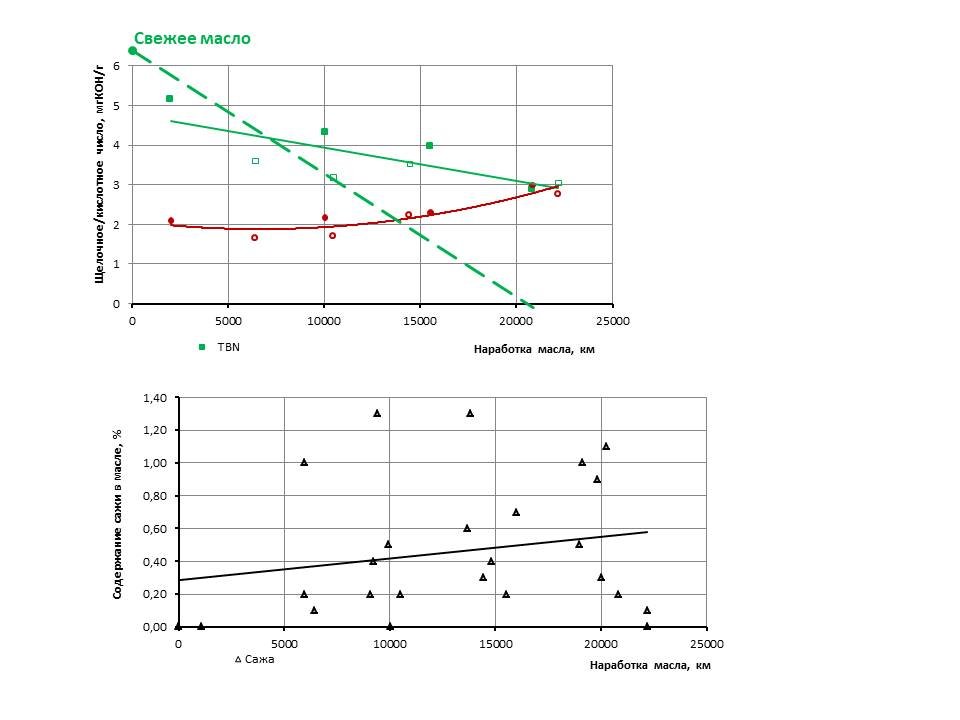

1. По результатам испытаний в московском такси, Шелл и Мобил в два горла заявляют об интервалах замены не менее 15 000 км.
2. Тойота (руководство по эксплуатации) рекомендует 5000 км для аналогичных условий и масла под своей торговой маркой.
3. Фольксваген Коммерческие автомобили рекомендует 20 000 км для любых условий (дизель), что не противоречит полученным результатам.
4. Профильные форумы по маслам рекомендуют в среднем ~ 7 500 км
5. АВТОВАЗ заявляет 15 000 км для масел, которые здесь вообще не обсуждаются или крайне редко...
Кто прав?
Booth, вам не кажется, что здесь что-то не так?
Кстати, обратите внимание на "график сажи", что выше. Несливаемый остаток вносит заметный вклад, если судить по нулевой пробе.

Я лишь пытаюсь объяснить, что "нулевая проба" дает возможность более объективной оценки результата, когда несливаемый остаток может заметно влиять на результат. Здесь не требуется каких-то специальных знаний. Не более, чем компенсация возможной погрешности измерений любого процесса, когда заранее неизвестно ее уровень и влияние.
Примечание. Пунктирные линии на графике абстрактные, не стоит принимать их за истину. Такой задачи не было. В испытаниях масла Танеко 1-й этап оказался смазанным. В анализах четко фиксировались элементы масла первой заливки совсем не на уровне погрешности измерений. Тот же Бор на уровне 30-50 ppm..., который в масле Танеко отсутствует вообще. Что, собственно, и позволило сделать предположение о масле первой заливки от Кастрол...
Castrol EDGE Turbo Diesel 0W-30 (SN, C3, 229.51, dexos2) с содержанием Бора в районе ~ 500 ppm
10% несливаемого остатка таки могут влиять на результат, они и влияли... VW предпочитает марку Кастрол и при сервисном обслуживании техники на нашем рынке, но состав уже другой, без Бора...
