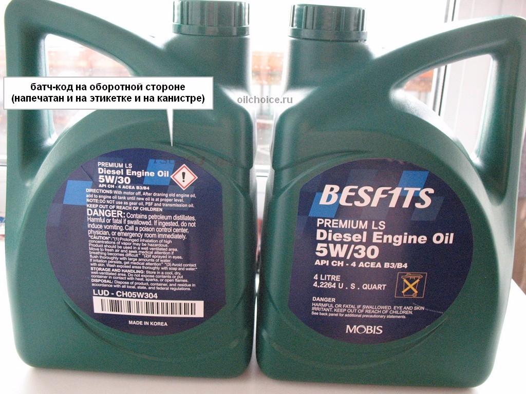

Как отличить подделку оригинальных масел Hyundai/Kia под брендами Mobis и Besf1ts
Как известно, для Hyundai/Kia производят масла 4 поставщика
- S-oil (Dragon)
- SK (zic)
- GS Galtex (Kixx)
- Michang (Eneos)
4-х литровая канистра Besf1ts Premium LS Diesel 5W-30 (LUD-CH05W304) - производитель SK - ZIC
1-но литровая канистра Besf1ts Premium LS Diesel 5W-30 (LUD-CH05W301) - производитель SK - ZIC
про фольгу под крышкой уже не помню ...

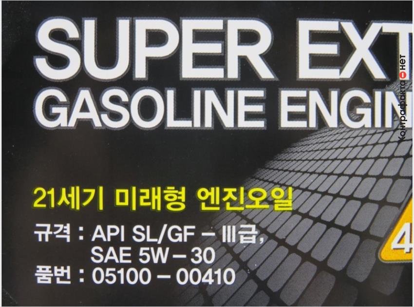

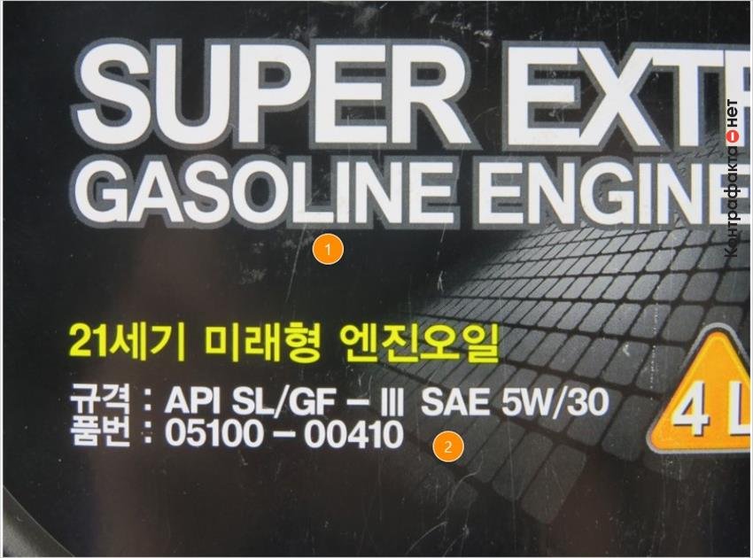

HYUNDAI Super Extra Gasoline SAE 5W-30 SL/ GF-3 (4л) 0510000421
1. Низкое качество полиграфии. Отличается шрифт.
подделка оригинал

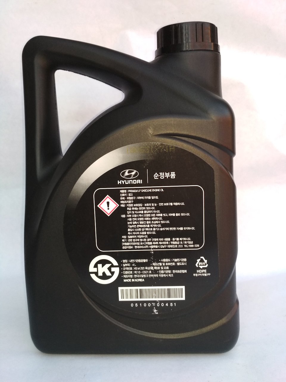

"Оригинал" судя по этикетке производства s-oil, однако желтый батчкод признак мичанга
Обе подделки
Отправлено спустя 23 часа 54 минуты 50 секунд:
Объявился новый 5й завод изготовитель этих масел. Последняя строчка и куча иероглифоф. Может быть оилбанк???
(Перевод не удался, качество фото плохое)
Батч желтый с обратной стороны. Отправлено спустя 1 час 51 минуту 9 секунд:
Точно, hyundai oilbank стал тоже делать оригинал. Иероглифы в последней строке совпали

Обратите внимание. У предпоследнего фото у дна как бы полоса. Дно подклеено отдельно какбудто. Это тоже признак оригинала. У подделки дно целостное.
Ну и оригинал жёсткий, с мелкой мелкой шагренью пластика. Подделка мягче и более глянцевая, зерно шагрени крупнее

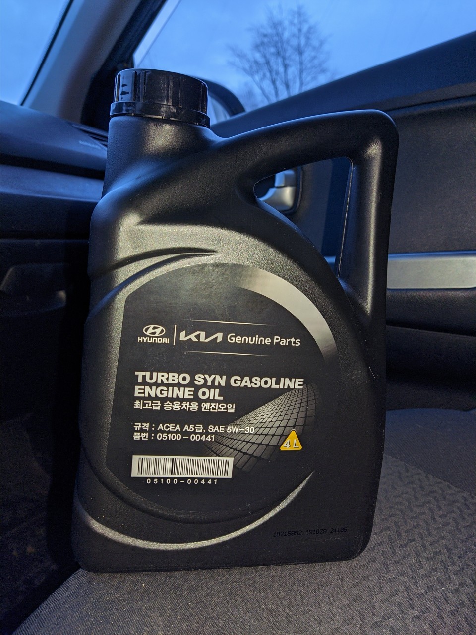

Hyundai/Kia Turbo SYN Gasoline 5W-30 подделка или нет?
Всем привет! Помогите пожалуйста понять, подделку я купил или нет?

Шагрень пластика сомнительна
В остальном вроде оригинал. Но у меня атф от Милане тоже было с иным пластиком. Оригинал от gs вроде. Где брал?

EropAC, сложно сказать подделка или нет когда и на оригинале нет никаких признаков оригинальности
как отличить чистый лист бумаги от другого листа бумаги
вопрос не в тему конечно, но если нет уверенности, то нафига брать, ТЕМ БОЛЕЕ оригинал, его вообще обходить стороной надо, нет люди берут...
