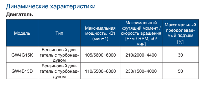

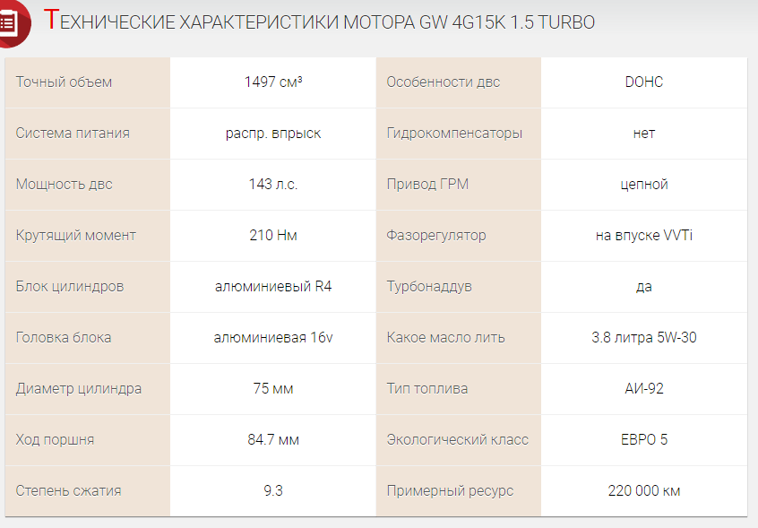

Первый интересный момент, что на передний привод привод ставится двигатель 143 л.с., на полный привод 150 л.с.
Если вы думаете, что это второй вариант это чуть форсированный первый, то нет. Совершенно другой ДВС, даже близко не такой ))
Мануал вещает о таких маслах
По самим двигателям, в чем же различие
В том, что если GW4G15K это и есть сам 1NZ-FE, то вот более мощный GW4B15D это собственная разработка. Другое колено, другие поршня. Скорее всего и диаметр и ширина вкладышей коленвала иные. В первом варианте распределенный впрыск, во втором варианте прямой. Турбина и там и там.
GW4G15K

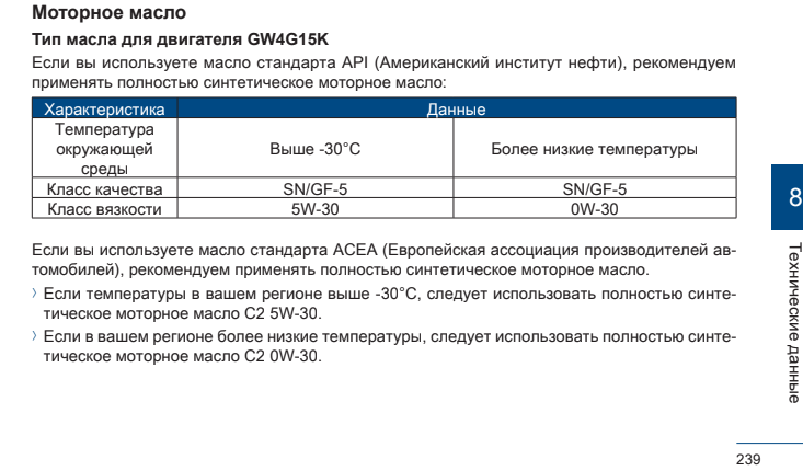

Казалось бы, довольно неплохо все написано в мануале. Либо 5-30 SN/GF-5, либо 5-30 С2.
Вопросы следующие:
1) почему в первом варианте полнозольник, во втором среднезольник (зольность ограничена 0,8%).
2) зачем в двигатель с распредвпрыском среднезольное масло ? какая-то мегачувствительная система ЕГР ? Информации про это не нашел. Клапана омываются топливо-воздушной смесью, поэтому А5/В5 тут вообще не повредит, риска нагара нет.
3) В картер с 3.8л лить масло АСЕА С2, как думаете оно вообще протянет половину интервала ТО в 10 тыс.км ?
Рекомендация здравого смысла, лить полнозольное масло
вопросов у дилера не возникнет, т.к. полное соответствие манулу будет

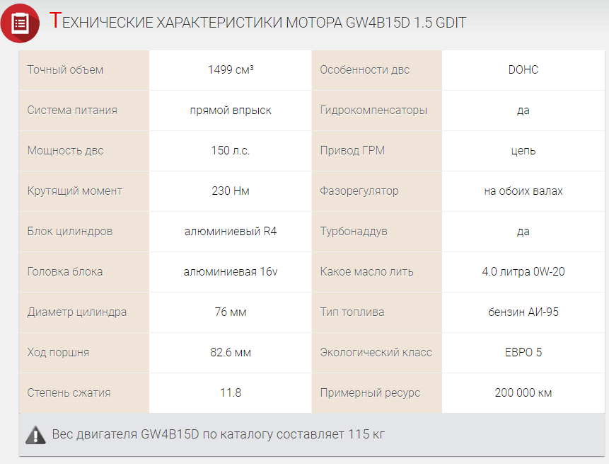

GW4B15D

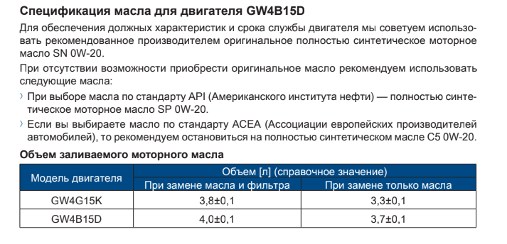

Тут все сложнее. Рекомендация по инструкции 0-20 SP или ACEA C5
Опять в первом варианте рекомендуют полнозольное, во втором - с ограничением по зольности 0,8%

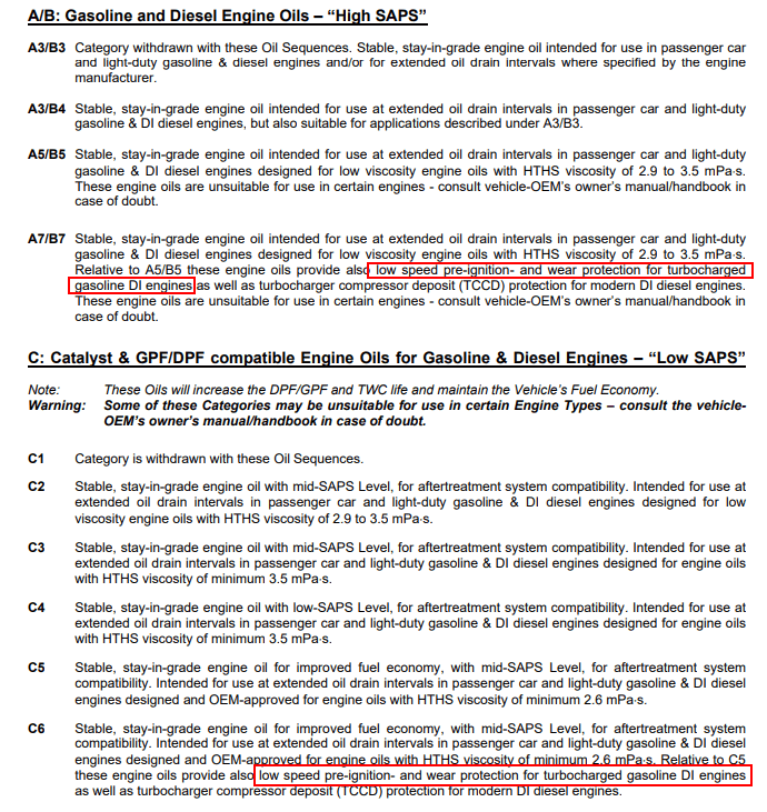

SP рекомендуют, т.к. хотят избежать старой болячки турбированых малообьемников - LSPI
Тогда вопрос, а почему не рекомендовать по АСЕА соотвественно А7/B7 и С6

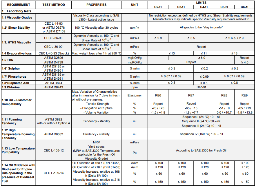

Если грубо, то А7/В7 это тот же А5/В5 всем известный, но будет ограничение кальция, т.е обычный SN+ и SP в категории API
Допуск С6 это логическое продолжение С5, с тем же самым ограничением.
Для общего развития таблица, в чем же между ними разница Что лить ? Теория это интересно, можно свистеть сутками, но в магазине то что заказывать ?
Вариант масел строго по инструкции Для тех кто поедет к дилеру и чтоб не было вопросов.

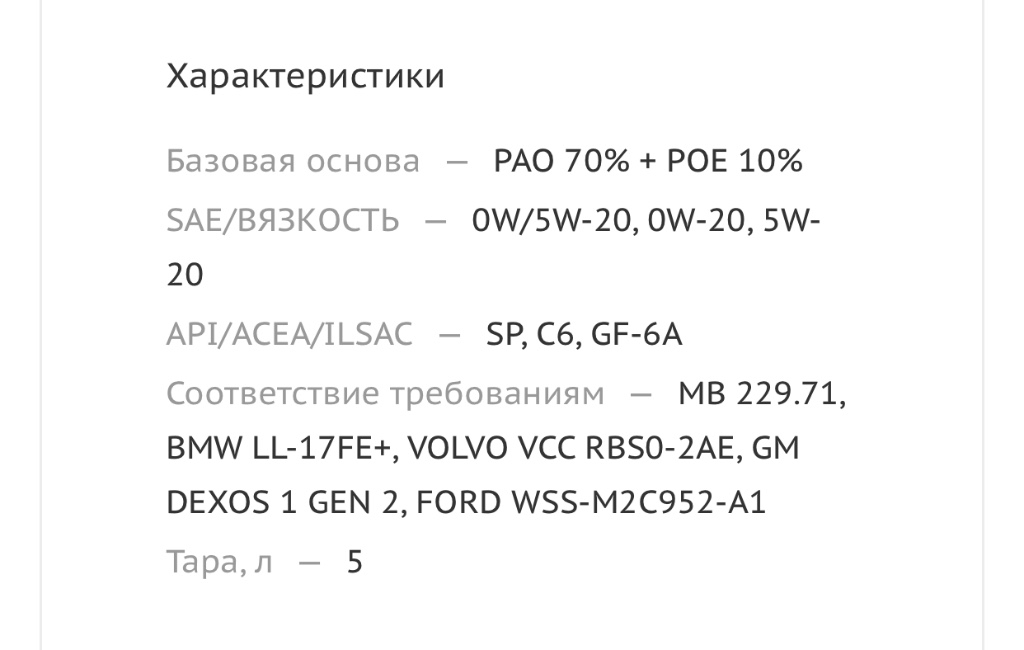

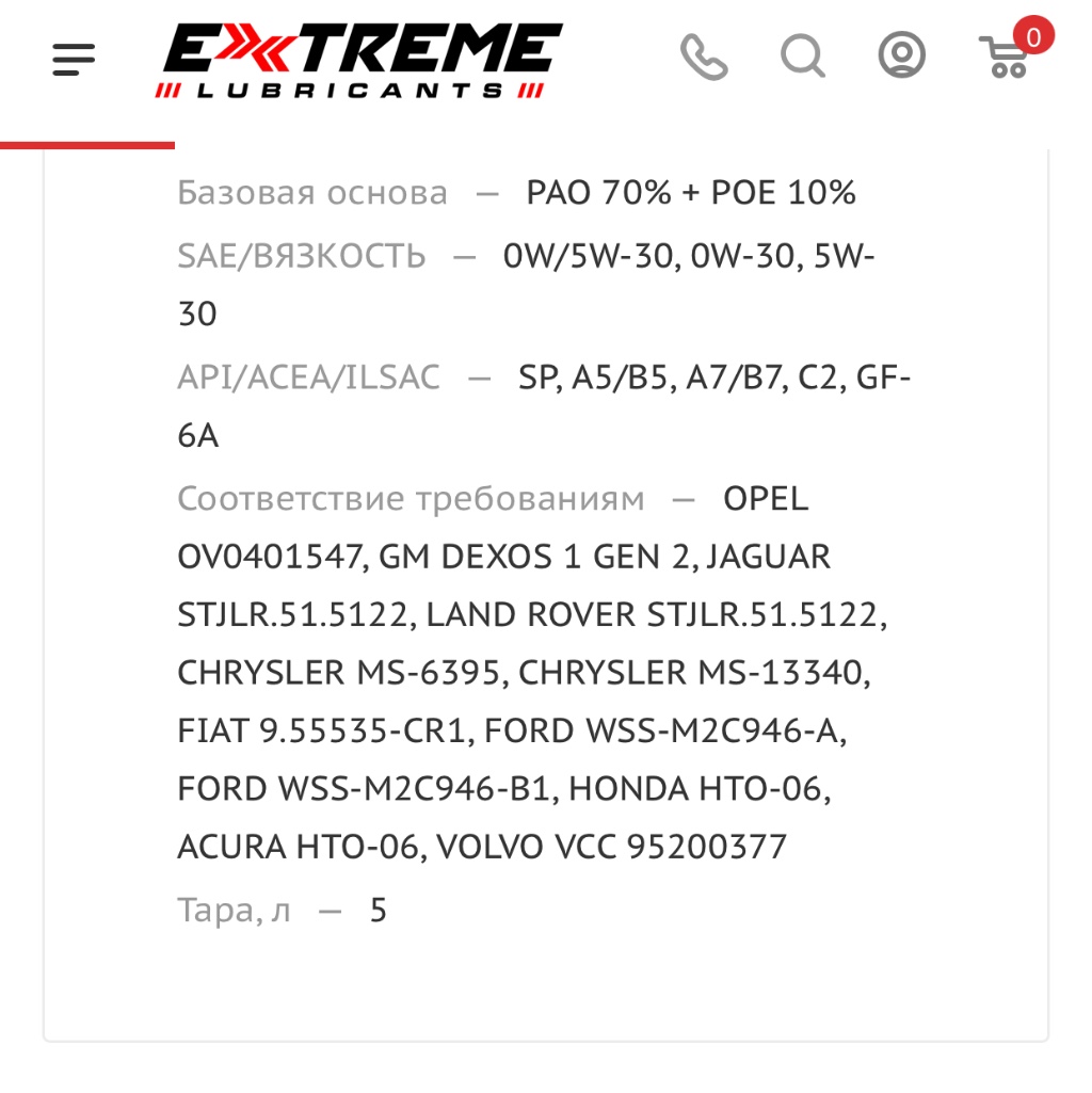

Вариант от меня. С учетом того, что LSPI вещь реальная и нужна защита и учетом того что привод ГРМ цепь.
ZIC X7 FE 0W-30 (SN Plus, dexos1 gen2, GF-5)
ZIC ZERO 30 0W-30(ACEA C3, VW 504.00 / 507.00)
ZIC X7 5W-30 (SN Plus,SN-RC, GF-5, Dexos1 gen2)
Valvoline SynPower Xtreme MST C3 5W-30 (SN, C3, dexos2, LL-04, 229.52)
Shell Helix Ultra ECT C2/C3 0W-30 (SN, C2/C3, 504/507, 229.52)
Shell Helix Ultra 5W-40 (SP, A3/B4, 229.5)
S-OIL 7 RED #9 SP 0w-30 (SP, GF-6A)
S-OIL 7 RED #9 SP 5w-40 (SP)
S-OIL 7 RED #9 SP 5w-30 (SP, GF-6A)
Neste PRO DG2 5w-30 (SN Plus, dexos1 gen2, GF-5)
Shell Helix HX8 5W-40 (SN Plus, A3/B4, 229.3)
Neste Pro C2/C3 5W-30 (SN, C2/C3, 229.52, dexos2)
Mobil 1 ESP 5w-30 (SN, C2/C3, 504/507, 229.51, dexos2)
Mobil 1 ESP Formula 5W-30 (SN, C2/C3, 504/507, 229.51, dexos2)
Lukoil Genesis Armortech GC 5W-30 (SN, C3, 229.51, 504/507, C30)
Neste Pro+ W LL III 5W-30 (C3, 504/507, 229.51)
KIXX G1 5w-40 (SN Plus)
KIXX G1 Dexos1 5w-30 (SN Plus GF-5, dexos1 gen2)
XTeer Ultra Gasoline Protection 0w-30 (SP, GF-6)
XTeer TOP 5w-30 (SN, C3, 229.51, dexos2)
Castrol EDGE 5W-30 LL (C3, 504/507, 229.51)
почему тут такая каша от маловязких 5-30 до 5-40 ? ну так вот, скажите спасибо мануалу с 0-20, тут в любом случае защита будет лучше.

Выбор моторного масла для Haval Jolion 1.5
День добрый!
Если я залью масло экстрим 5в30 мотору не чего не будет?

4WD ,
- E3CBF310-653B-41CD-A925-C29B74D8700E.jpeg (123.91 КБ) 8715 просмотров
- D2F567E2-D143-4A39-92BE-549EB98A2309.jpeg (158.68 КБ) 8715 просмотров
- Сообщения: 19745
ну там в полный привод Джо 150лс рекомендуется как бы 0-20, как и в Дарго, но не вижу ничего плохого залить 0-30 с НТНС 3.5
как эктриме... так что лей

Вы говорите можно у меня осталась от прежней машины банка масла ,на первом фото или купить что на втором?
На машине ездит жена по городу.
- 667DD873-BA6B-431C-8012-DE6CF5B247B0.jpeg (146.09 КБ) 8691 просмотр
- 93EF7E87-52E2-4A5C-A6D2-109581641904.jpeg (81.84 КБ) 8691 просмотр
- Сообщения: 19745
Alexander78rus, залей что осталось, все норм
что купить потом посоветуемся )))
Господа, есть масло kixx g1 api sp 0w-20 , есть полный привод джулион, я так понимаю это масло малозольное и особо к нашим движкам не подходит? Первый раз такая машина, обычно до этого были чугунивые движки и маслом особо не заморачивался.
- Сообщения: 19745
как раз по инструкции оно и прописано, самый типо идеал
4ВД - 0-20 под прямой впрыск SP
2ВД - 5-30 ильсак А5В5 под распредвпрыск
так что можно брать этот кикс
среднезольное оно.. т.е. 0,5-0,8% зольность
малозольное это до 0,5% РН0720 или АСЕА С4, такие туту не советуют никому ))
Это не малозольное, а обычное, современное.
Руководство гласит что подходит.
О сколько нам открытий чудных Готовят просвещенья дух И опыт, сын ошибок трудных, И гений, парадоксов друг, И случай, бог изобретатель.
Если заморочиться можно и в 20 ках повыбирать - вариантов в нынешней ситуации не много.
