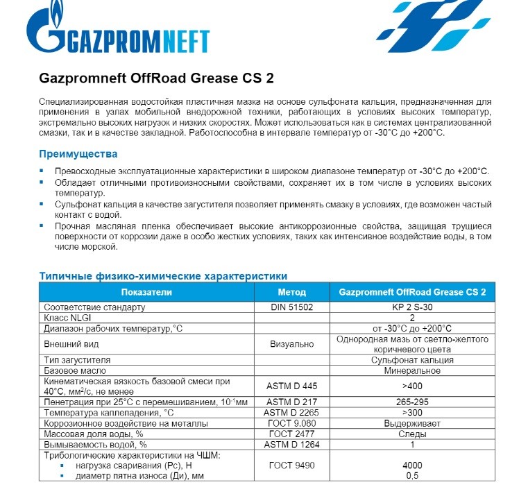

Знает может кто смазку
1. С вязкостью от 500cSt. при 40С
2. С сульфонато- кальциевым загустителем.
3. С минимальной температурой использования -30С и ниже.
4. Возможность купить.
Сообщения: 3442
Смазки. Общая тема
#63
Pavel писал(а): 15 ноя 2022, 18:49 Знает может кто смазку
Ну ты загнул! Снижай вязкость или пурпойнт. Одно с другим взаимосвязано.
https://rolfoil.ru/catalog/plastichnye- ... -sx-2.html
https://rolfoil.ru/catalog/plastichnye- ... -sx-1.html
хотя нет, тут -40 !!! написано.
https://rolfoil.ru/catalog/plastichnye- ... -2-hd.html

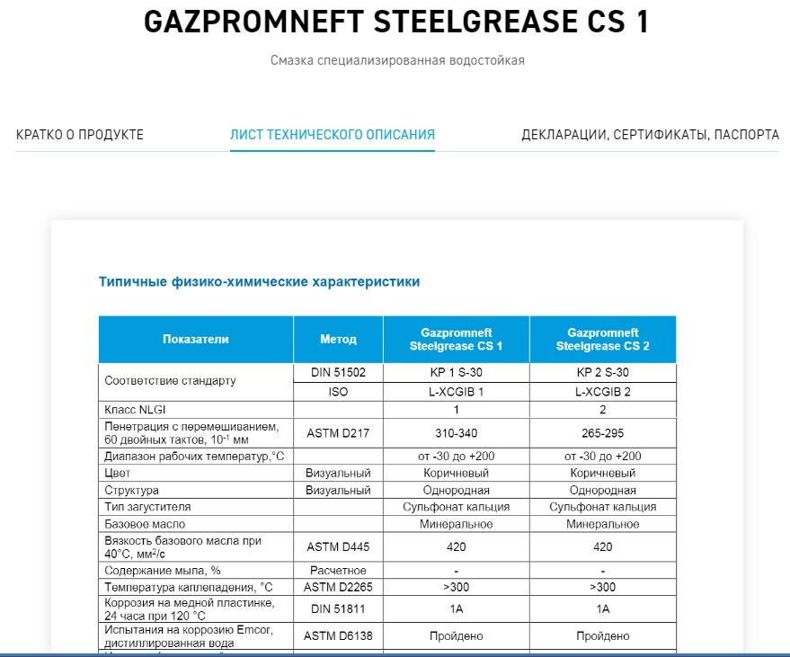

...или это https://gazpromneft-oil.ru/ru/products/plastic

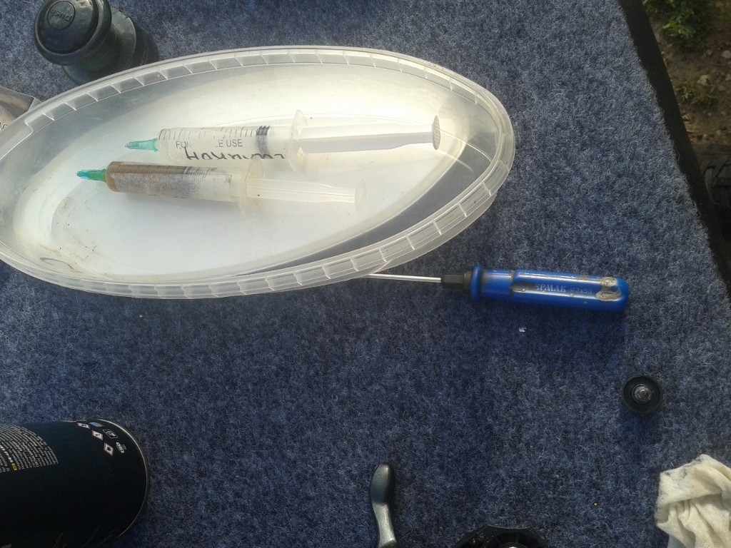

Рубрика - Хозяйке на заметку. ©
:oldman:
Для удобства и экономии расхода смазку всасываем в шприц, наклеиваем малярный скотч и подписываем маркером.
Иглу можно обломить (кусок сломаной обязательно утилизировать в палстиковом колпачке) - выдавлвиается из такого маленького отверстия с трудом, но мне приемлемо. Отверстие дополнительными крышками не закрываю. Силикон немного самотеком выходит. Надо его отдельно от остальных отложить в газету или крышку наконечника заколхозить.
