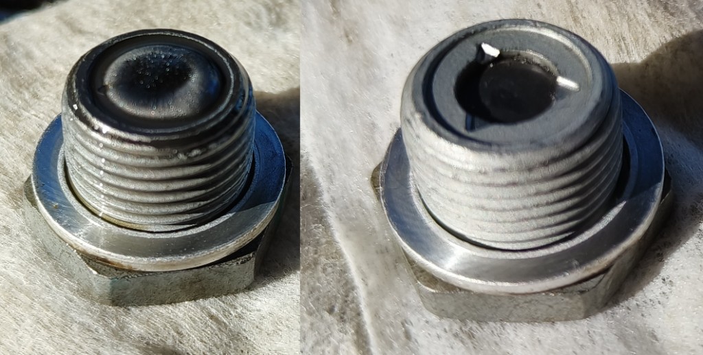

Да масло на вид когда тонкая струя то выглядит совершенно свежим. Но в конце гляньте на его вид в стаканчике и все поймете. Да и ежик на магните приличный.

Размеры пробок не делал, смысла не увидел, т.к. все сливные пробки на мост и раздатку идут с магнитом, спасибо китайцам не дали тут поколхозить!

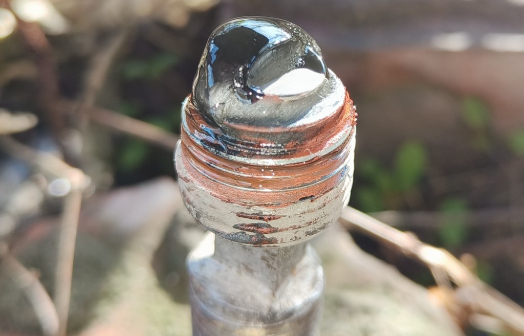

Сообщения: 19719
Масла в раздатку и задний мост Haval F7 4WD
Замена масла на другом Haval F7 1.5 4WD на 23.500 км
ежик на пробке заднего моста
ежик на пробке раздатки
