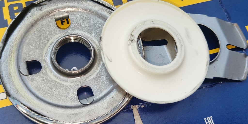

Перепускной клапан сделан из пластмассы. Настроен правильно. Оторвать седло плоскогубцами не получилось, точечная сварка отличная
Но есть небольшое смещение седла относительно донышка. Что портит впечатление о такой фирме, конечно.

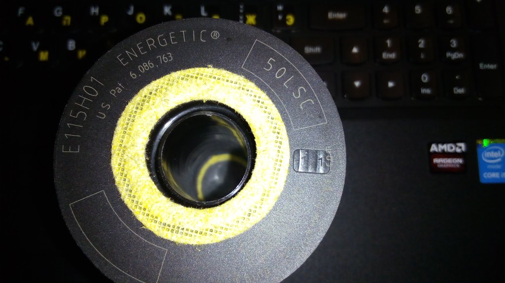

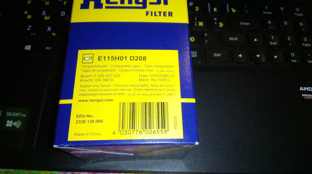

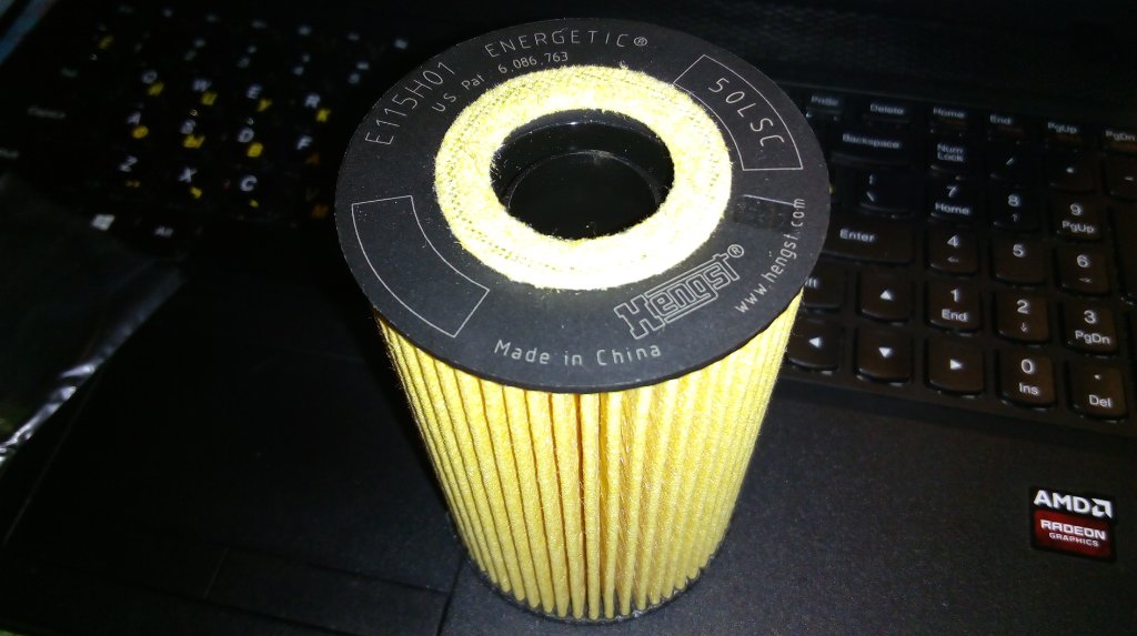

сегодня пришли фильтра на мой гольф. масляный и воздушный брал Hengst
и так Hengst E115H01 D208. он же Манн HU7008z/Knecht OX388D/ Filtron OE688
вместо заветной надпись Маде ин Германи красуется Made in China
интересно, что Фильтрон, Манн и данный Хенгст отличаются немного каждый исполнением верхней части

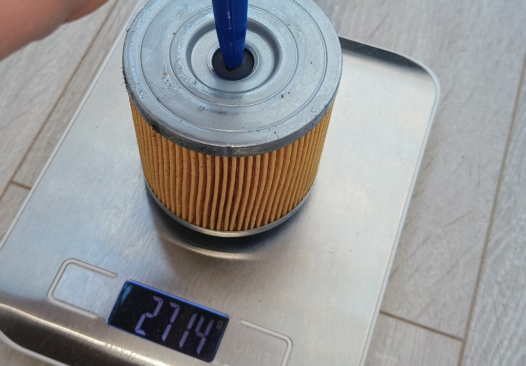

Распил масляного фильтра HENGST H14W07
Цена 395 руб
диск https://disk.yandex.ru/d/Z861zSl55iwxUw
галерея https://postimg.cc/gallery/Lh1cNTC
Вес фильтра 380 грамм
Диаметр 76 мм
Высота 120 мм
Диаметр уплотнения 63-72 мм
Резьба 3/4"
Усилие срабатывания перепускного клапана 5 кг, диаметр клапана 1,4 см, давление срабатывания 3,25 атм
Площадь фильтрации 1757 см2, толщина материала 0,41 мм, вес материала 21 г, плотность 0,292 г/см3
Если будете брать фильтр, то оригинальность можно определить заглянув в центр, смотрите на обратный клапан, детали всякие...

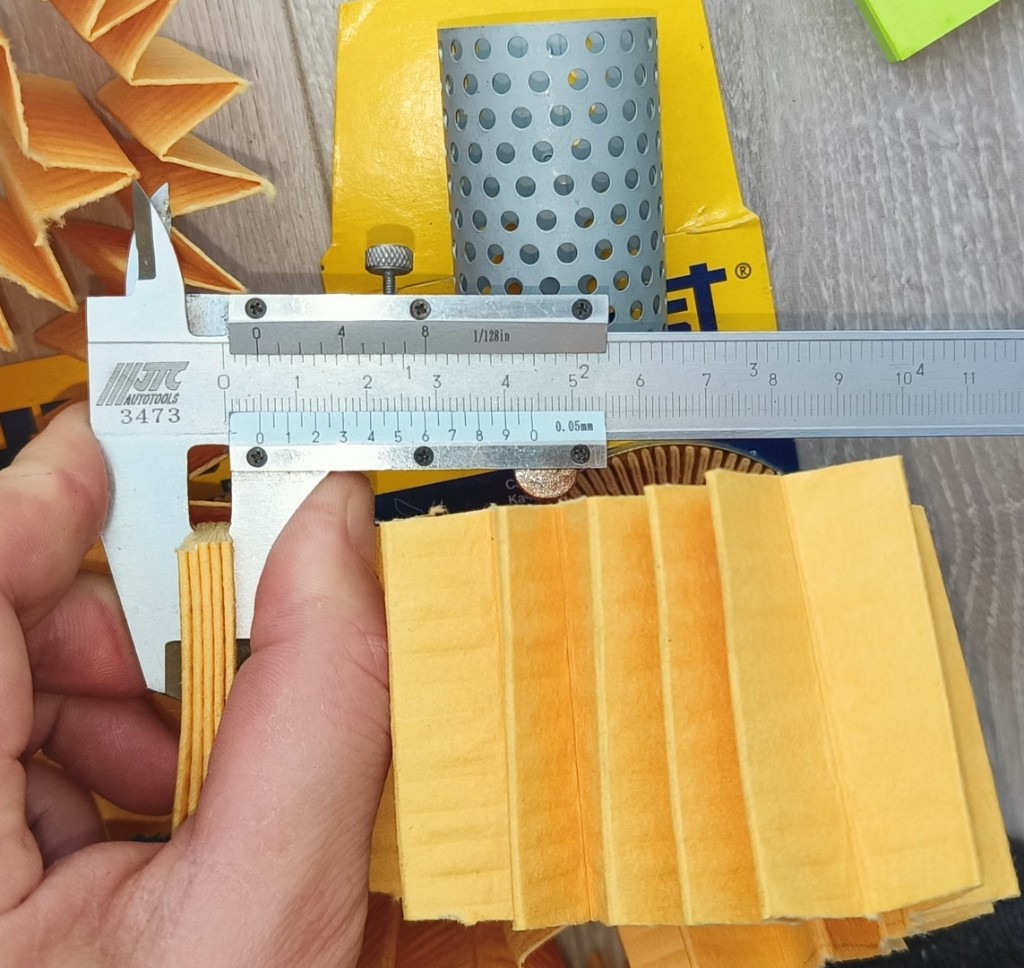

Распил масляного фильтра HENGST H90W13
Цена 438 руб
Заявлены аналоги MANN W712/8, Mahle OC100, Purflux LS880A, Fram PH5566A
фото без сжатия https://disk.yandex.ru/d/LqFr_7rsyQmuEQ
Вес фильтра 317 грамм
Диаметр 76 мм
Диаметр уплотнения 62-71 мм
Высота 89 мм
Резьба М20х1.5
Усилие срабатывания перепускного клапана 2,6 кг, диаметр 1,35 см, давление срабатывания 1,43 атм
Площадь фильтрации 1441 см2, толщина материала 0,48 мм, вес материала 24 грамма, плотность 0,347 г/см3
Ну что тут сказать опять по фильтру который выполнен идеально ?
Перечислять кажду деталь и повторяться ? ))
Мои маслофильтовальные коллеги, это фильтр от БОШ судя по многим элементам.
Так что скажу кратко - ТУТ ВСЕ ИДЕАЛЬНО!
Одно только не соответсвует МАНН - это уплотнительная резинка без цветных полосок.
Как отличить фильтр, удостовериться что оригинал
- матовая краска и особая закатка металла у кромки - 4 впуклости и выпуклости :)
- вес 317 г
- батч-код видимый в УФ на донушке
- особая центральная втулка с заклепками, все очень аккуратно, как часы сделано :)
Для своего размера бумаги засунули просто чудовищно много, целых 131 см сложенной вдвое ленты, ширина 5,5 см. Отсюда и гагантская площадь 1441 см2.
