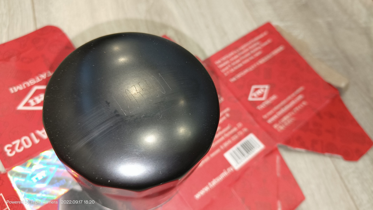

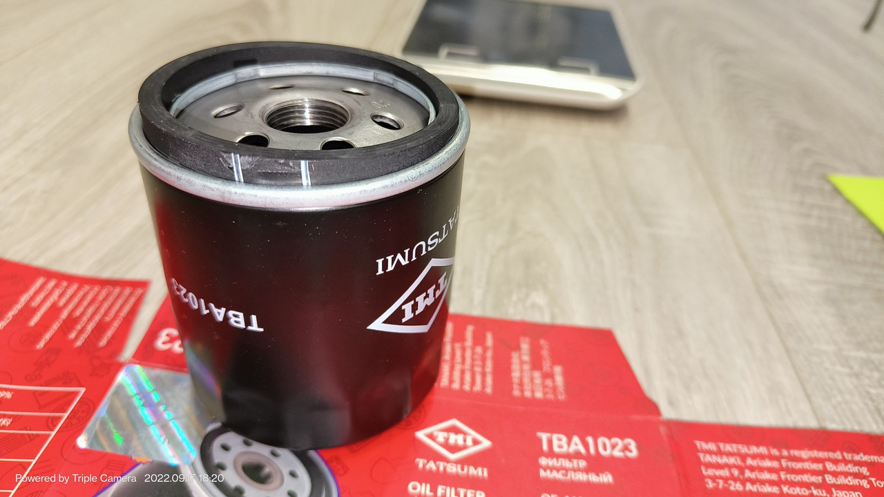

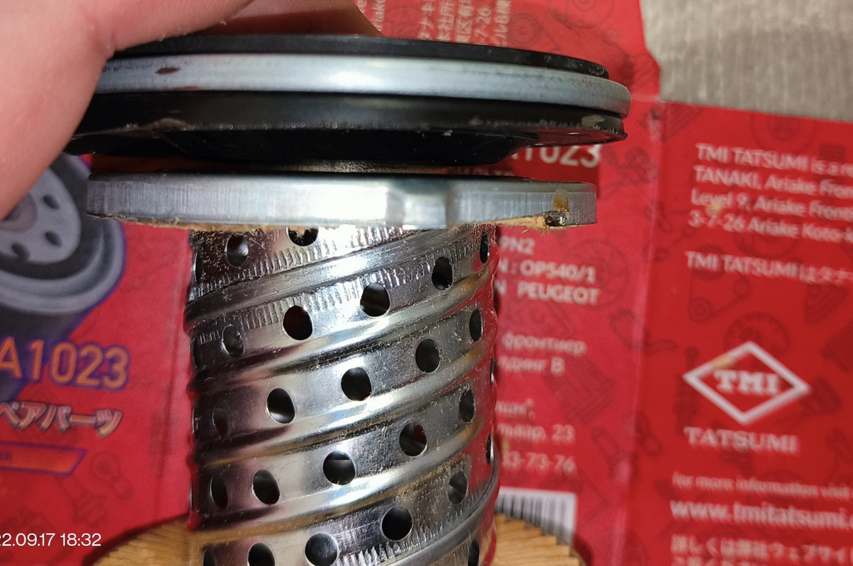

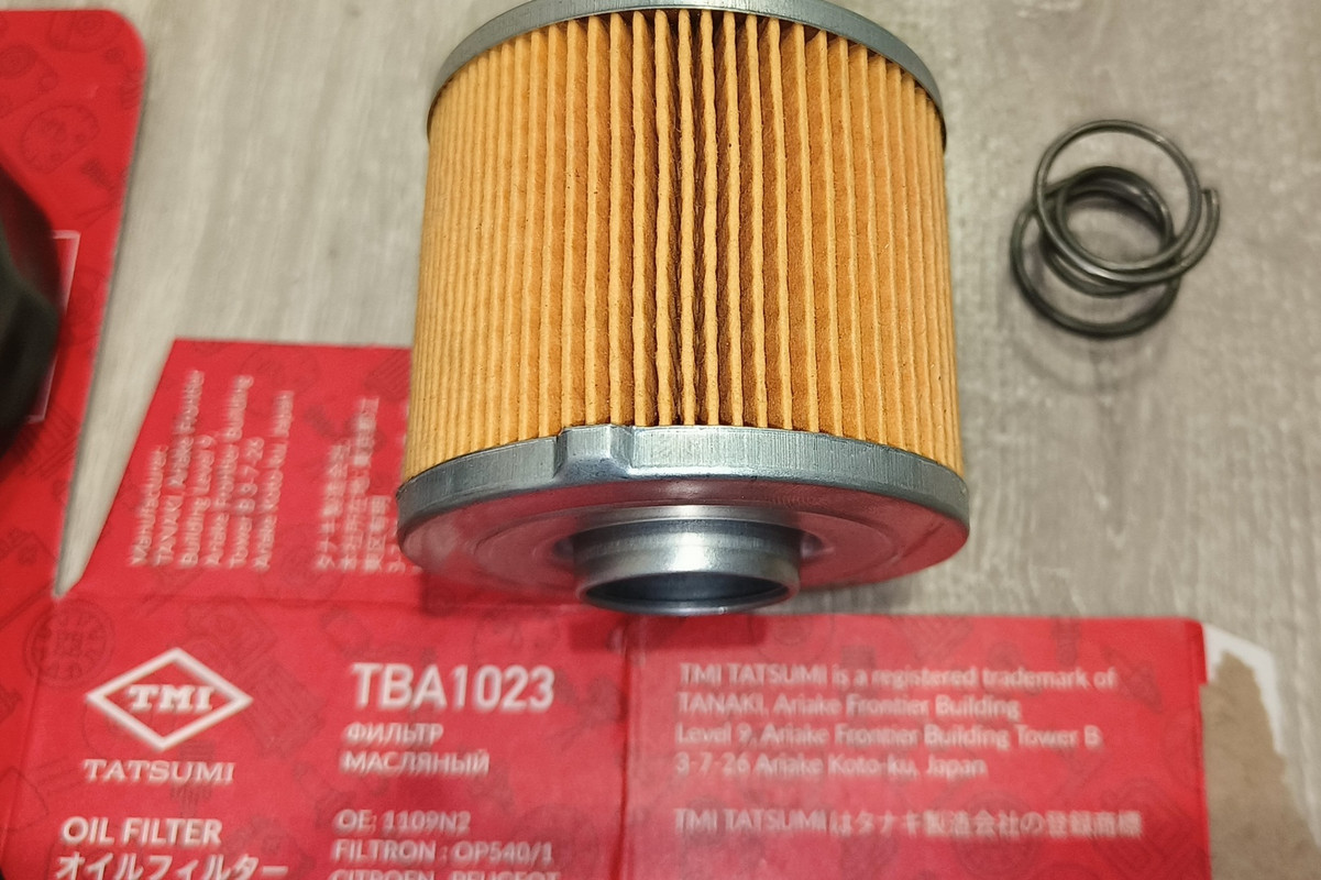

Распил масляного фильтра TATSUMI TBA1023
Цена 283 руб
фото на диске https://disk.yandex.ru/d/rQOlfS4mtL8eCA
галерея https://postimg.cc/gallery/4fkmXKj

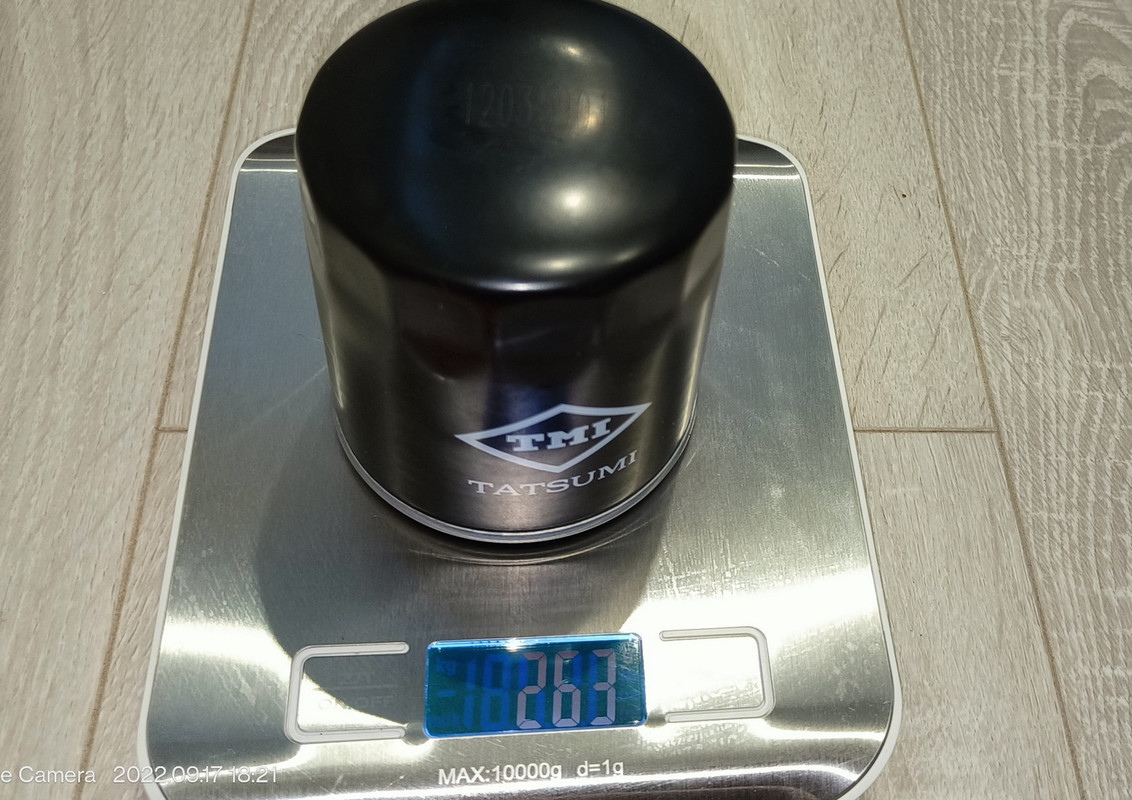

Вес фильтра 263 г
Диаметр уплотнения 62-71 мм
Диаметр фильтра 76 мм, высота 86,5 мм
Резьба М20х1.5

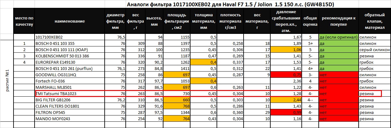

Усилие срабатывания перепускного клапана 1,4 кг, диаметр клапана 1,2 см, давление срабатывания 1,28 атм

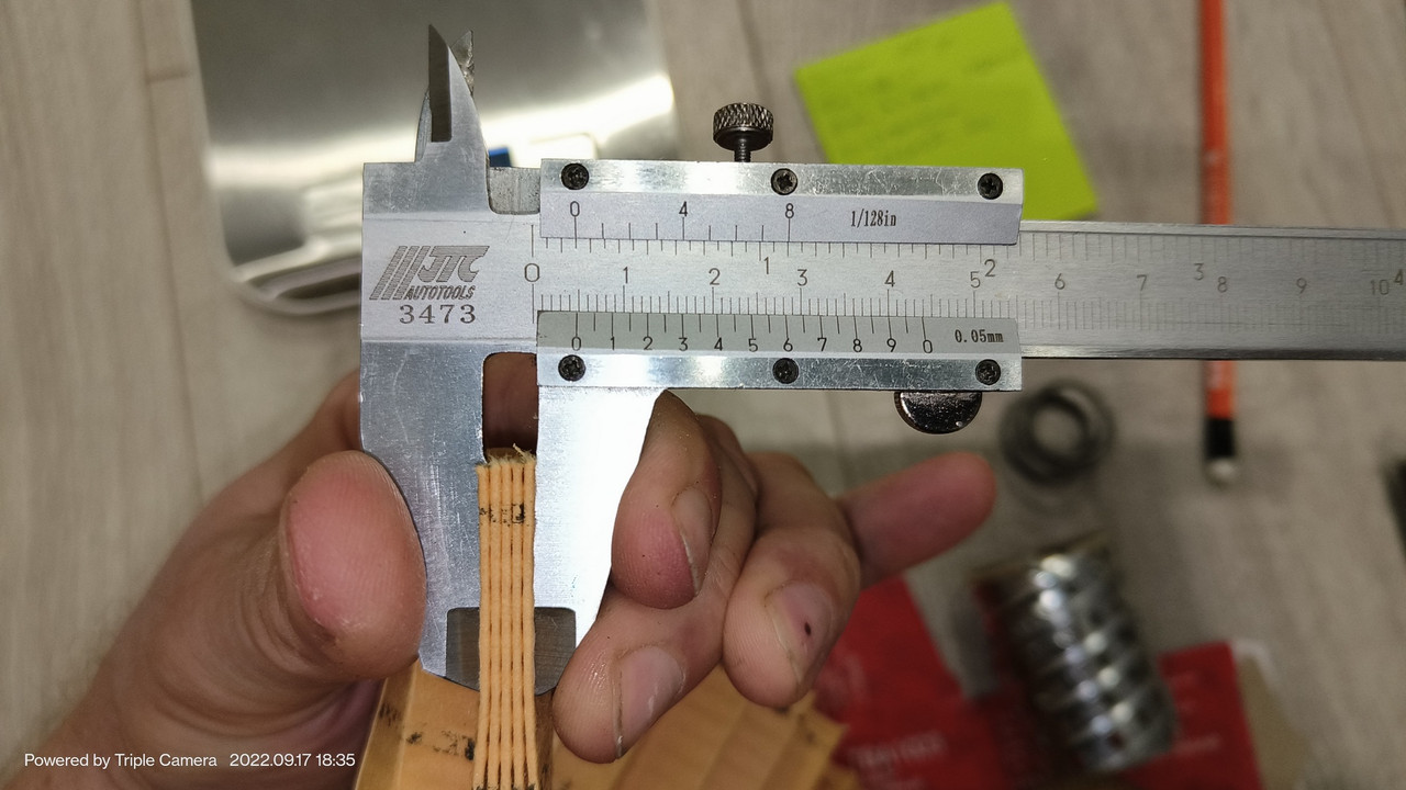

Площадь фильтрации 730 см2, вес матариала 10 грамм, толщина материала 0,45 мм, плотность 0,304 г/см3
Отличительные признаки оригинальности если захотите купить фильтр
- голограмма на коробке
- резинка с 2-умя белыми полосками
- матовый как бы хромированный перепускной клапан через центральное отверстие
- батч код на донушке в виде вырезанных цифр в краске.

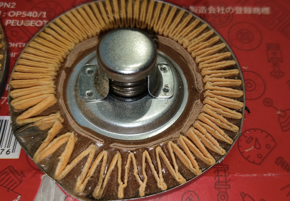

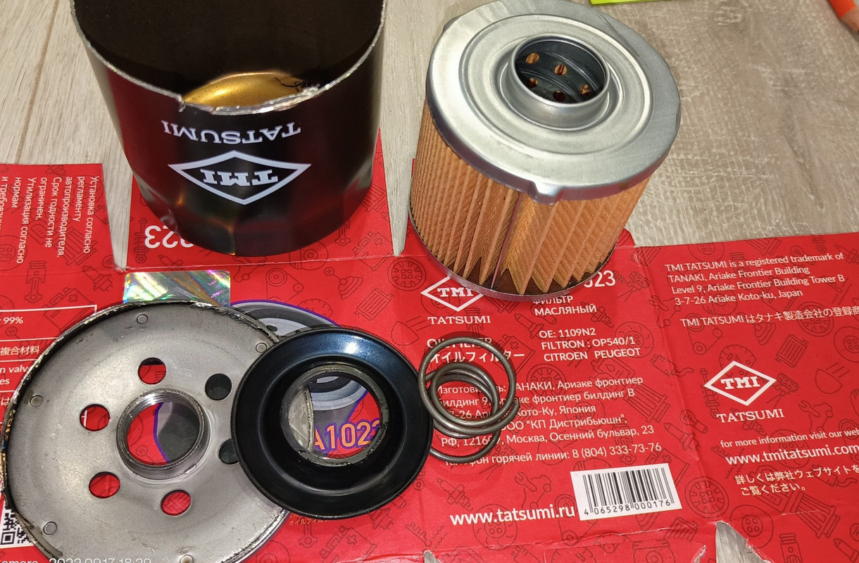

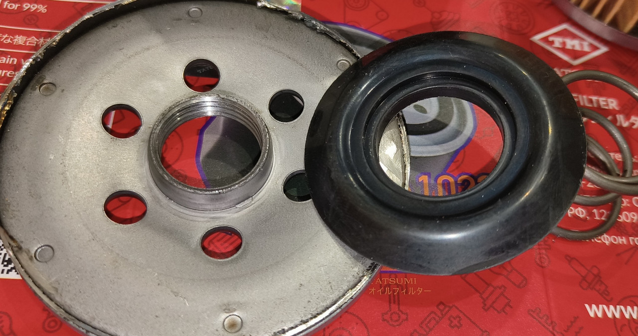

Резьба в фильтре отшлифована, заусенцев нет.
мощная пружина катушки хорошо разжимает разрез от болгарки
перепускной клапан из пластмассы, давление перепуска 1,23 атм что отличное значение
минус за укладку фильтровальной бумаги, немного неравномерно. Чисто эстетика.
центральная туба хорошего качества, облоя от штампа нет.
Седло клапана на точечной сварке.
герметик прочный, вязкий. Как у мекафильтра.
Материал бумаги хороший, толщиной 0,45 мм, рветься с усилием.
Обратный клапан из дубеющей на морозе резины.
Общая оценка 4-
Не рекомендован к покупке. Но фильтр будет выполнять свое назначение.
Критичного ничего нет, просто средний по всем параметрам.
Наверное если бы не пилил подобных типоразмеров, то дал бы 5- баллов
Но можно сравнить в аналогами и увидеть, что даже MARSHALL ML8501 лучше по всем параметрам. А до лидеров так вообще далеко в площади фильтрации.
В общем обычный середнячок.
