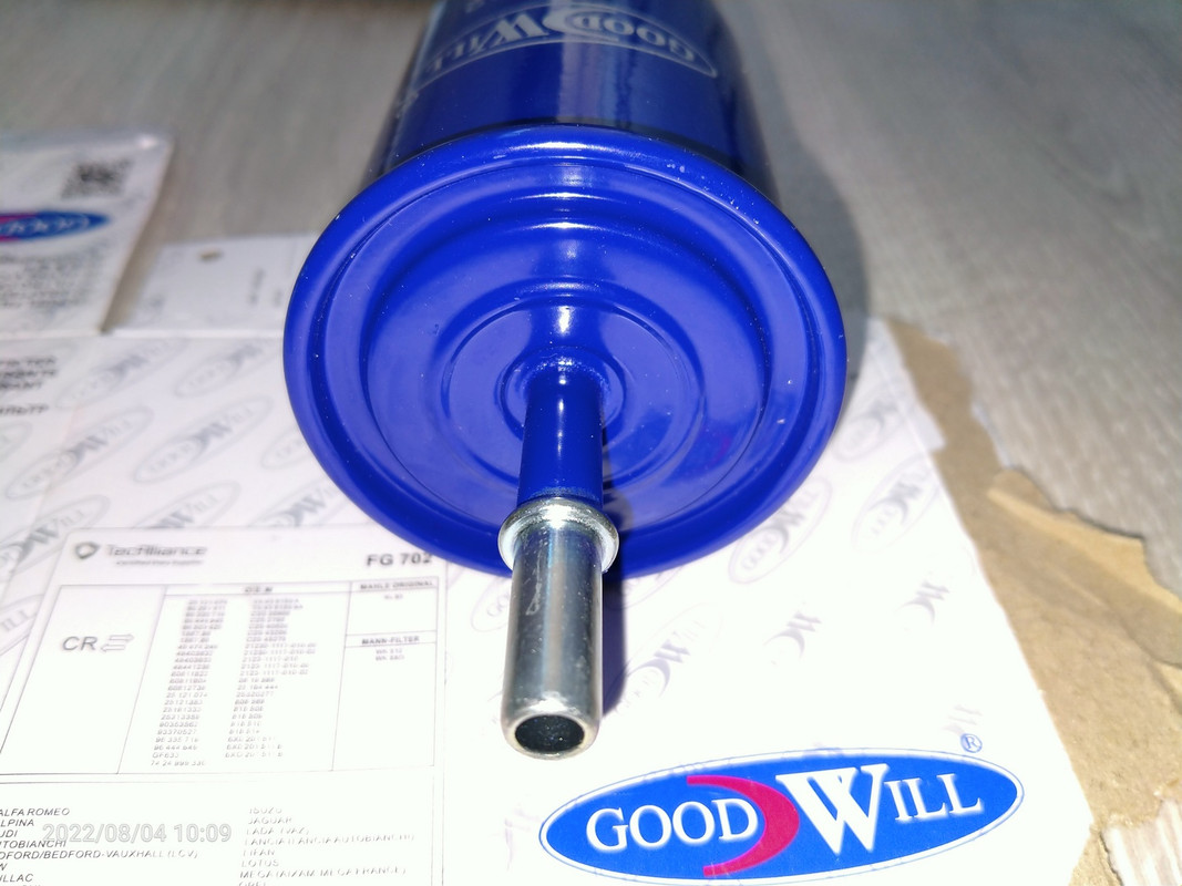

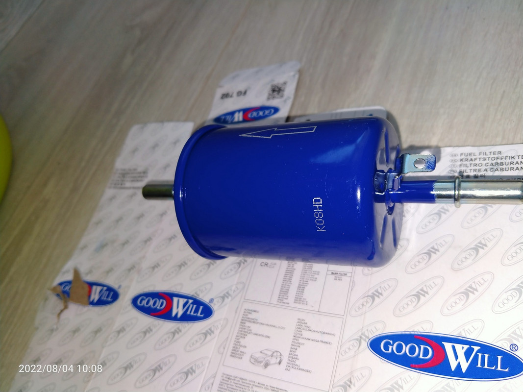

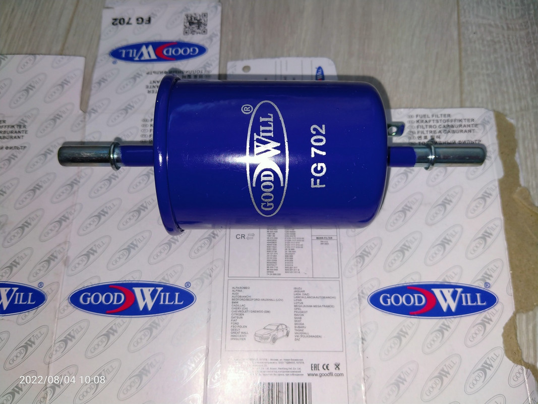

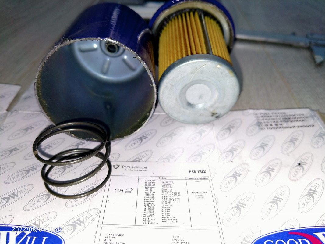

Распил топливного фильтра GOODWILL FG702
Цена 528 руб
фото загружены в галерею https://postimg.cc/gallery/FsvYcvD

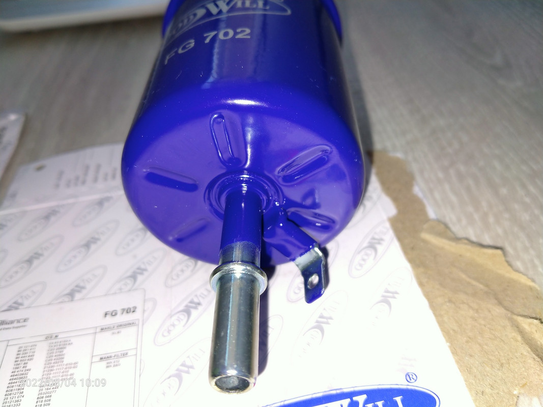

Диаметр фильтра 55,3 мм
Высота 76 мм (156 мм по штуцерам)
Масса 136 грамм
Диаметр штуцеров 7,96 мм

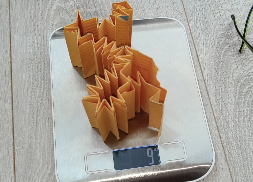

Площадь фильтрации 500 см2, толщина материала 0,45 мм
Вес матариала 7 грамм, плотность 0,311 г/см3
Фильтр заботливо упакован в пакетик, есть заглушки на штуцерах и защелки.
Сделаны фото максимально со всех ракурсов чтоб были видны детали, вдруг понадобиться в будущем отвечать на вопрос - я купил подделку или оригинал )
Внутри фильтр сделан хорошо (несмотря на то, что масляные фильтра гудвилл обычной серии то еще дно)
Есть подпорная пружина как в фильтре KOLBENSCHMIDT 50 013 643. Наверное на случай если донышко катушки решит отвалиться по герметику )
Шов материала сделан металлической планкой. Зажата хорошо.
Герметиком залито хорошо, капель и пробелов нет.
Толщина бумаги средняя получатся 0,45 мм (фильтро РР905 имеет 0,55 мм, а бош/кольбен 0,35 мм)
Общая оценка 5
Рекомендован к покупке.
Фильтр безусловно хороший. Очень много получилось топливных с оценкой 5. Ну так бывает когда в фильтре очень мало частей и сложно накосячить.
Если нужен фильтр с самой толстой бумагой - это FILTRON PP905
Если с максимальной площадью фильтрации - это EUROREPAR E145086
Если что-то среднее по толщине бумаги - это как раз GOODWILL FG702
На этом фоне отпадает надобность в фильтрах BOSCH 0 450 905 316 и KOLBENSCHMIDT 50 013 643

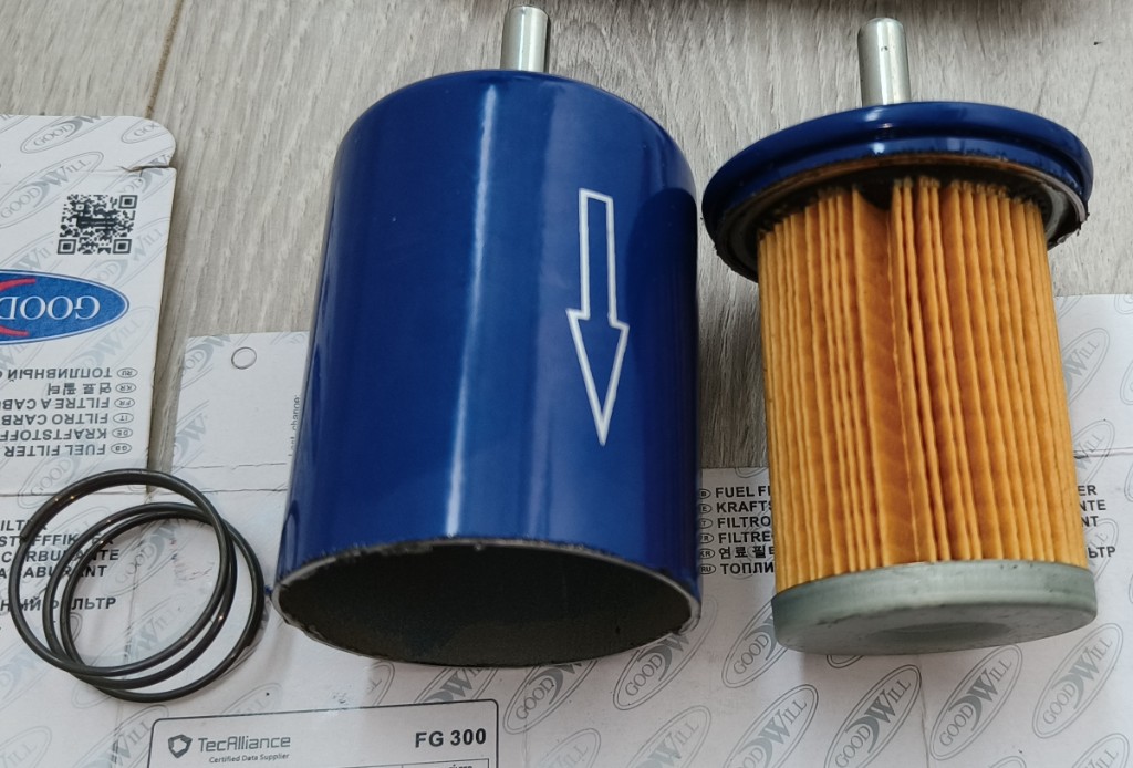

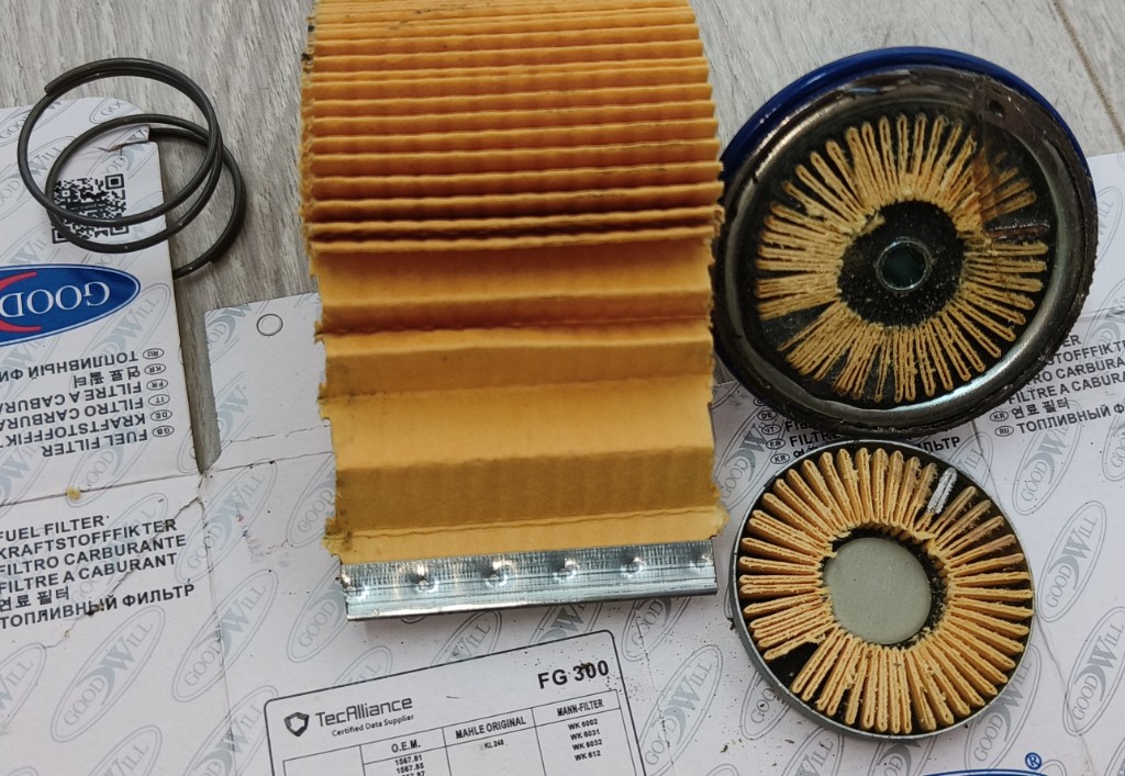

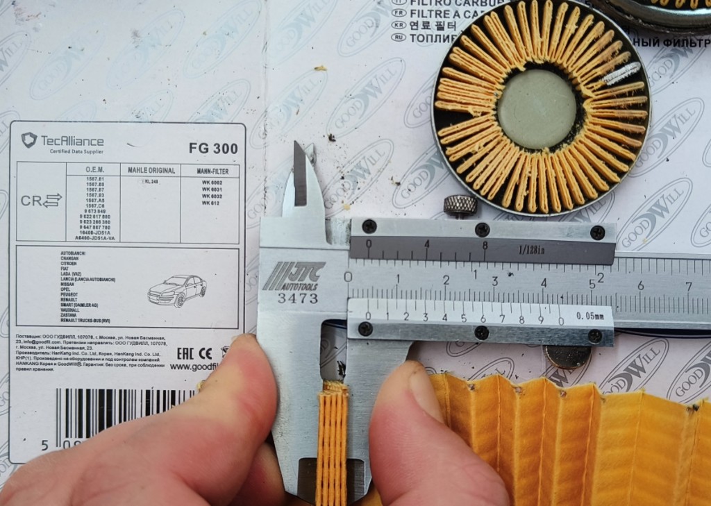

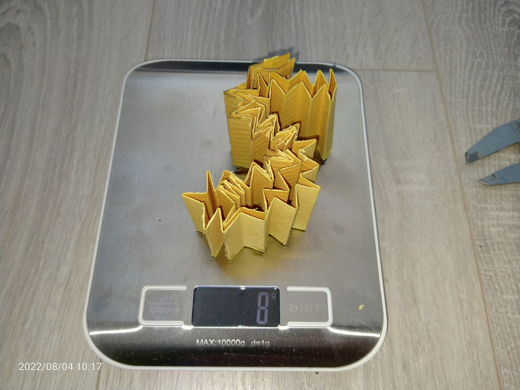

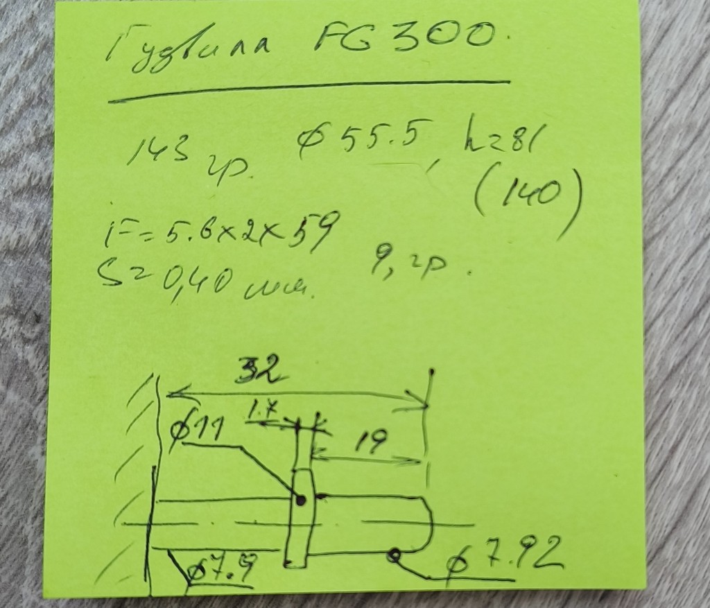

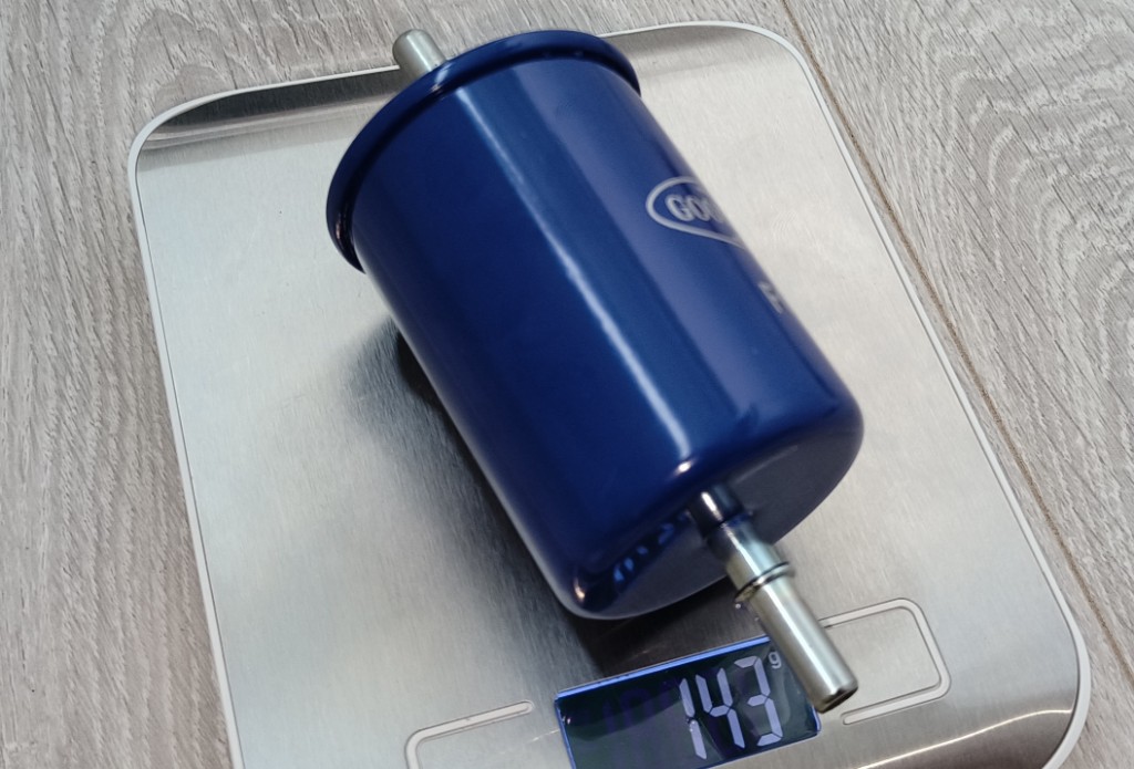

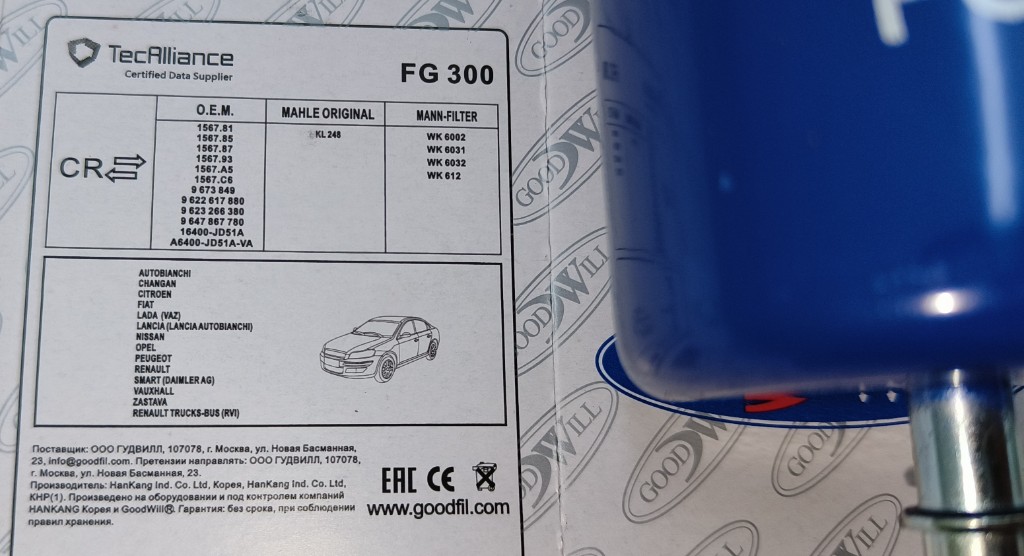

Распил топливного фильтра GOODWILL FG300
Цена 225 руб
фото без сжатия https://disk.yandex.ru/d/G1LJMAOGtbCccg
Вес фильтра 143 грамма
Диаметр 55,5 мм
Высота 81 мм (140 мм сот штуцерами)
Диаметр штуцеров 7,92 мм
Площадь фильтрации 660 см2, толщина материала 0,40 мм, вес материала 9 г., плотность 0,341 г/см3
В фильтре все отлично, большая площадь фильтрации, толстый материал. Довольно внушительный его вес 9 грамм.
Герметиком залито от души, но излишек нет. Есть подпорная пружина катушки на всякий случай.
Общая оценка 5
