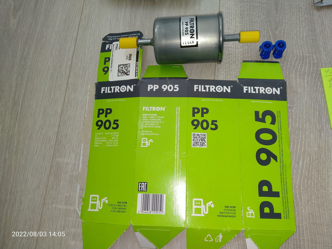

Распил топливного фильтра FILTRON PP905
Цена 555 руб
галерея https://postimg.cc/gallery/zbcVsqf

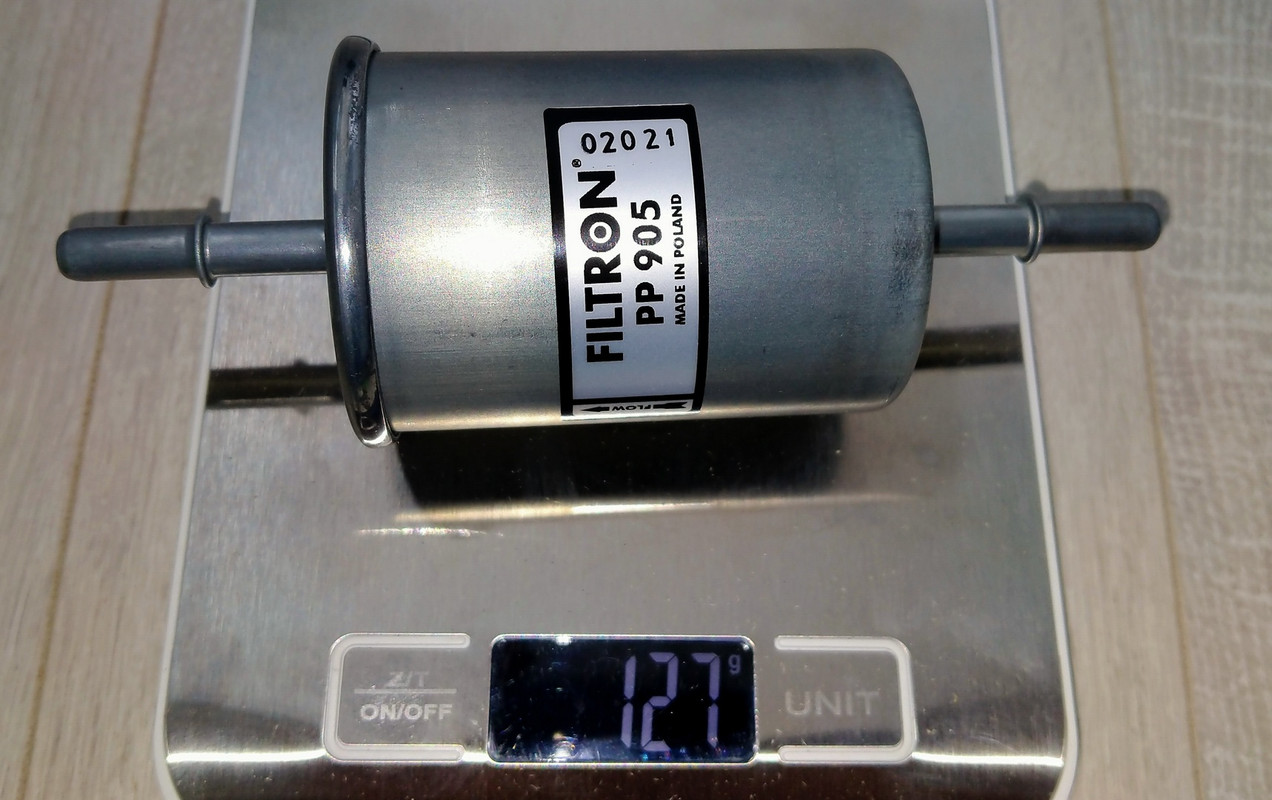

Диаметр фильтра 55 мм
Высота 79 мм корпус (162 мм со штуцерами)
Вес 127 грамм
Диаметр штуцеров 7,92 мм с одной и 7,85 мм с другой стороны. Бывает же такое )
Площадь фильтрации 517 см2, толщина материала 0,55 мм.
Вес материала 13 грамм, плотность 0,457 г/см3
Думаю фильтр не будет сложно отличить от подделки если такая и существует на данный фильтрон.

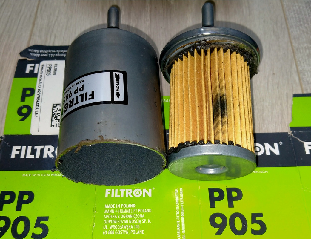

Но тем не менее. По ощущениям как будто матовый анодированный алюминий. Но металл магнитится, т.е. такая антикорозийная обработка обычной стали.
Поэтому и стараюсь делать больше фото с разных ракурсов, чтоб потом в будущем при покупке легче было сравнить.
Видно что герметика не пожалели. И герметик особенный, как строительная пена, но более плотный. Излишки есть, но как в масляном фильтре они ничем навредить не смогут, перепускного клапана тут нет и капля герметика если оторветься никак в чистую полость не проникнет.
Лучше так, чем непроклей.

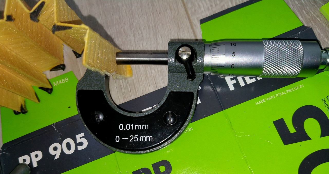

Бумага очень плотная, толщина 0,55мм, Вот тут нет сомнений в материале, он очень прочный, волокнистый.
Шов проклеен. Все сделано отлично!
Общая оценка 5+
Рекомендован к покупке.
Это самый плотный и толстый материал из того что пилил в налогах фильтра.
Если были раньше сомнения, подойдет ли фильтр на прямой впрыск по тонкости отсева, то уверен что лучше материала наврядли где-то можно найти (ну только если в манн или махле которые пока не распилены)
Что интересно диаметр штуцеров разный немного с разных сторон )

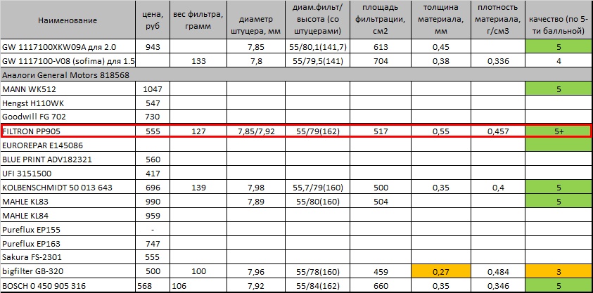

Аналоги фильтра в таблице. Лучший на данный момент!

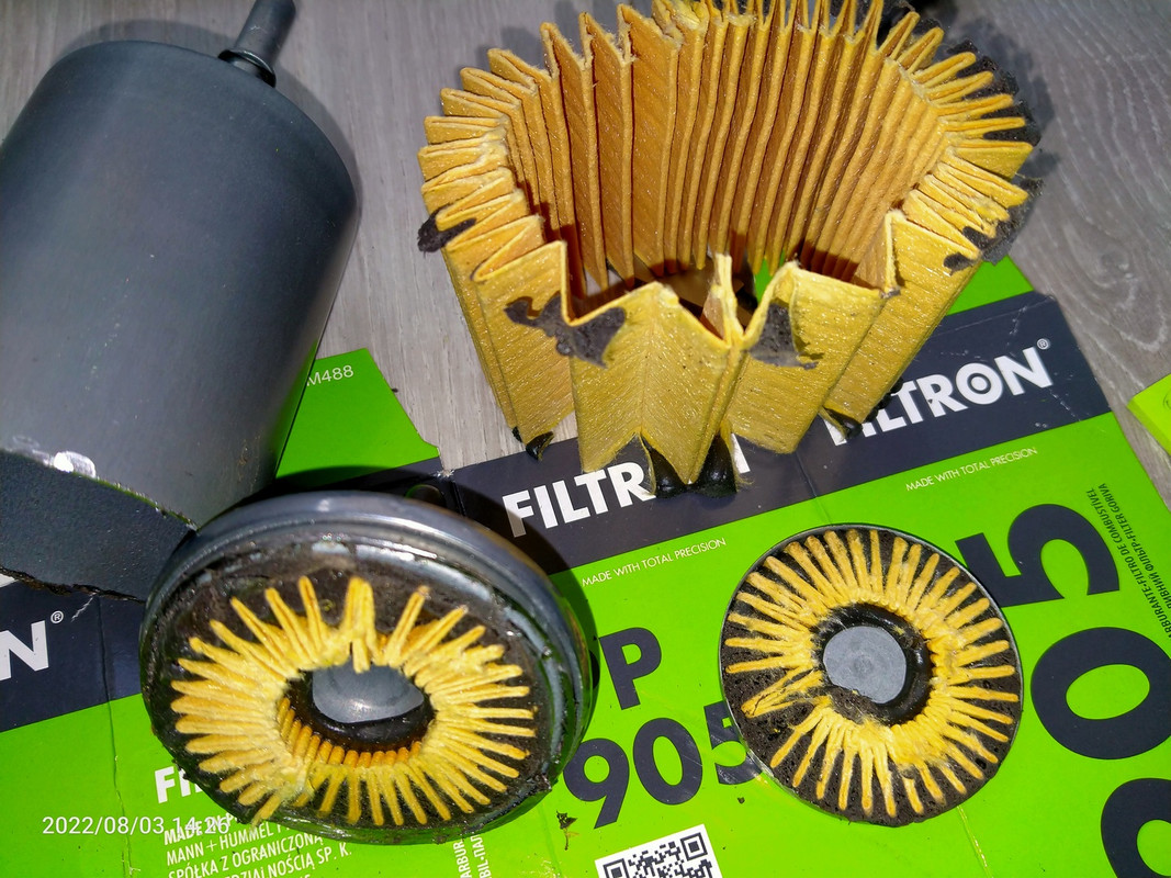

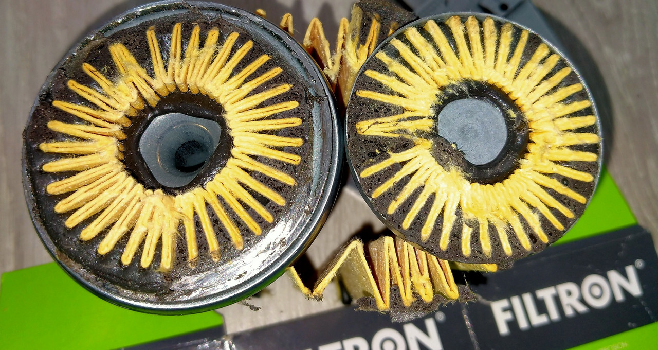

- Сообщения: 19745
Топливные фильтры FILTRON
Распил БУ топливного фильтра FILTRON PP905
после 20 ткм с Хавейла Ф7х 2.0
Фильтр сомнений в подлинности не вызывает
Те же самые редкие сладки бумаги, феноменальная толщина бумаги которая едва режется ножом
тот же небрежный чуть в избытке нанесенный герметик
Показался довольно грязным
И удивила чистота бумаги на внутренней поверхности
За 20 тысяч столько грязи?
Этот фильтр явно фильтрует!
