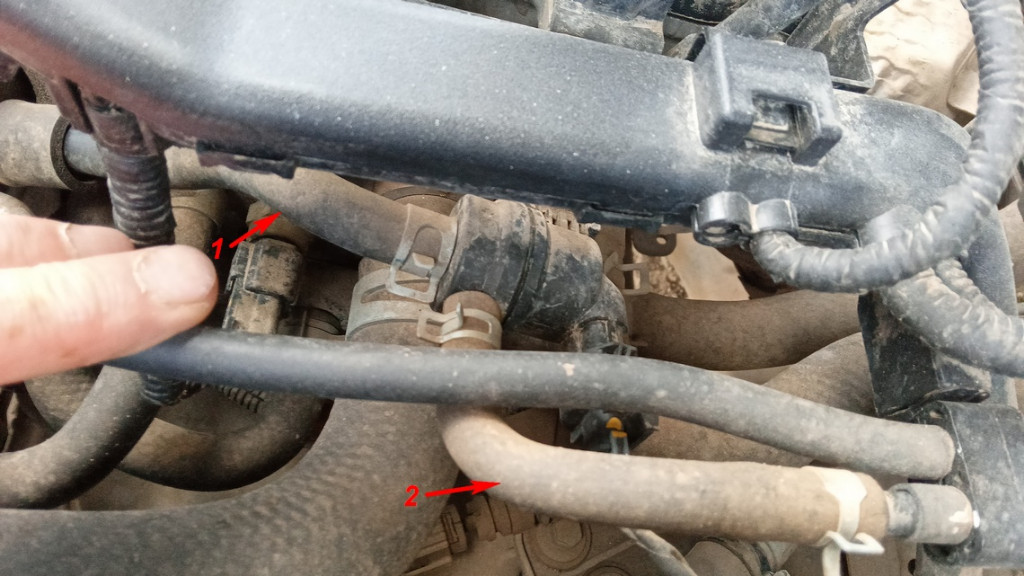

Дмитрий Анатольевич писал(а): 08 авг 2022, 09:47 Передави или заглуши резиновую трубку вентиляции перед клапаном абсорбера и поезди так
Посмотрел в инете, заглянул под капот... нашел похожее... Это ведь он?
Какую из трубок заглушать? 1 или 2...
