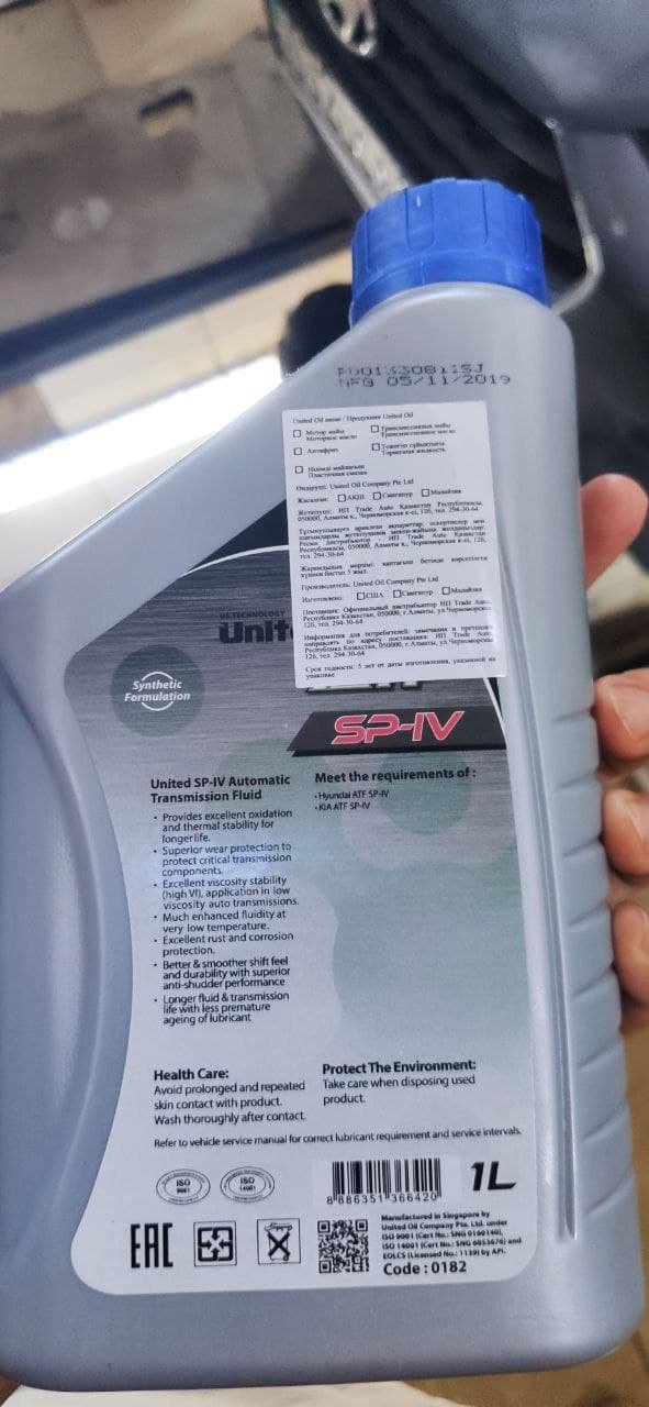

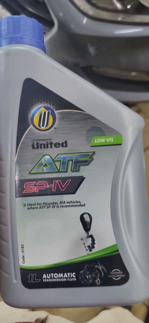

Залил United SP 4. Вроде норм.
Поменял сегодня на пробеге 54 К. Заменилось 6 литров аппаратом, через шланги радиатора акпп.
Переключения стали гораздо плавнее, практически незаметны. С 1 на 2 также переключается намного мягче, почти незаметно. Раньше с 1 на 2 был легкий толчок.
Предлагали еще Кикс мулти и Ликви моли, выбрал по совету Booth юнайтед.
Отправлено спустя 5 часов 34 минуты 11 секунд:
Кикс мульти в фиолетовой канистре, отказался потому что допуск сп 3 и 4 одновременно. Не шарю особо, но по мне подвох какой то.
Ликви моли дороговато.

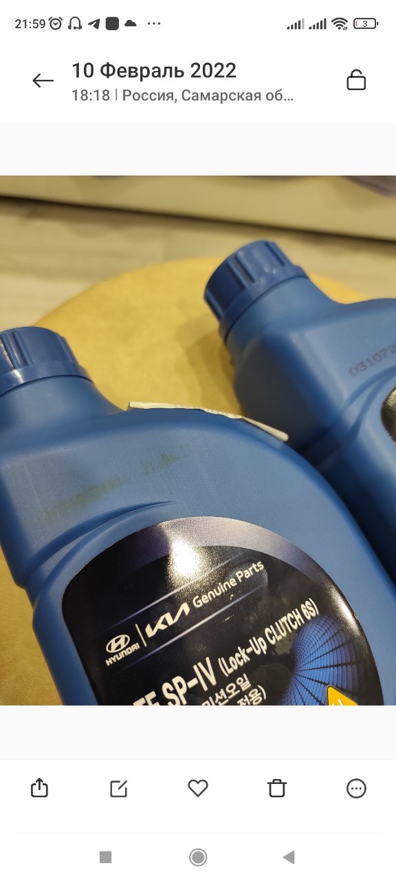

Пробег 45 тыс. Купил оригинал 4 л sp 4.
3 л прошло от sky, 1 л от michang. К sk вопросов нет.
К мичангу вопрос в том плане, что более гладкая канистра. Хотя принт даты и партии точно мичанг. И сзади завод указан мичанг. Ваше мнение. Мичанг слева. Не стрёмно так мешать? Хотя там с завода может быть и мичанг

В том и дело, что с завода может быть любое из 4 заводов. Микстура одна. Лей смело
