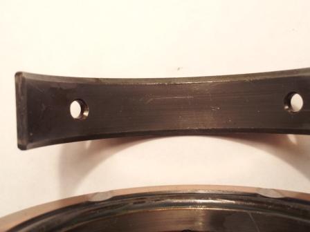

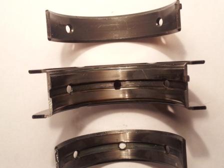

Момент 500-550 максимальный на 3300 - 4500 оборотов примерно потом падает к 6000 из за того что валы сток! Но если бензин 100-102 октан залить может быть до 600 момента
Мне удобнее полу-синтетику + присадку - это оптимально, антифрикционное покрытие не даст вкладышу провернуться никогда! Я два раза мотор свой разбирал с пробегом 100 000 км, НЕ было никогда проблемы с вкладышами, в отличие от моих знакомых, на 100 000 км вкладыши только мелкие царапины + помутнее!
Synthetic Blend 15W-40
DURON-E XL произведено из полусинтетического
базового масла с добавлением современных присадок.
