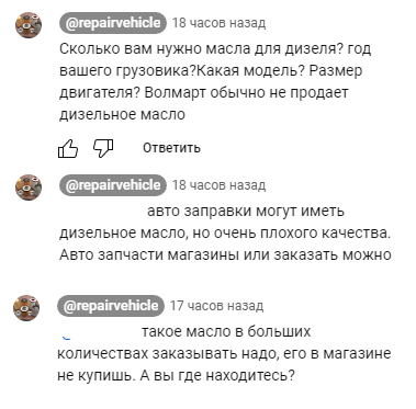

Спросил американца на эту тему, что бы например заливать в легковой дизель - оказалось и там купить масло 5W30/10W30 CJ-4 и CK-4 не такая банальная задача как это в случаее с бензиновым ILSAC коих Мобил, Пензойл, Куэкер и пр. не проблема купить любой рознице.

Booth, да уж, в пендоскино не забалуешь
К счастью, я туда, в логово противника, не собираюсь, но в европе всё-таки дизелей у частников на порядок больше, но всё равно многие «грузовые» масла только через интернет можно заказывать, хотя обычные «дизельные» масла массовые продаются и на заправках и в гипермаркетах
