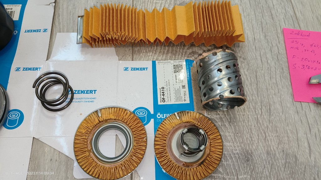

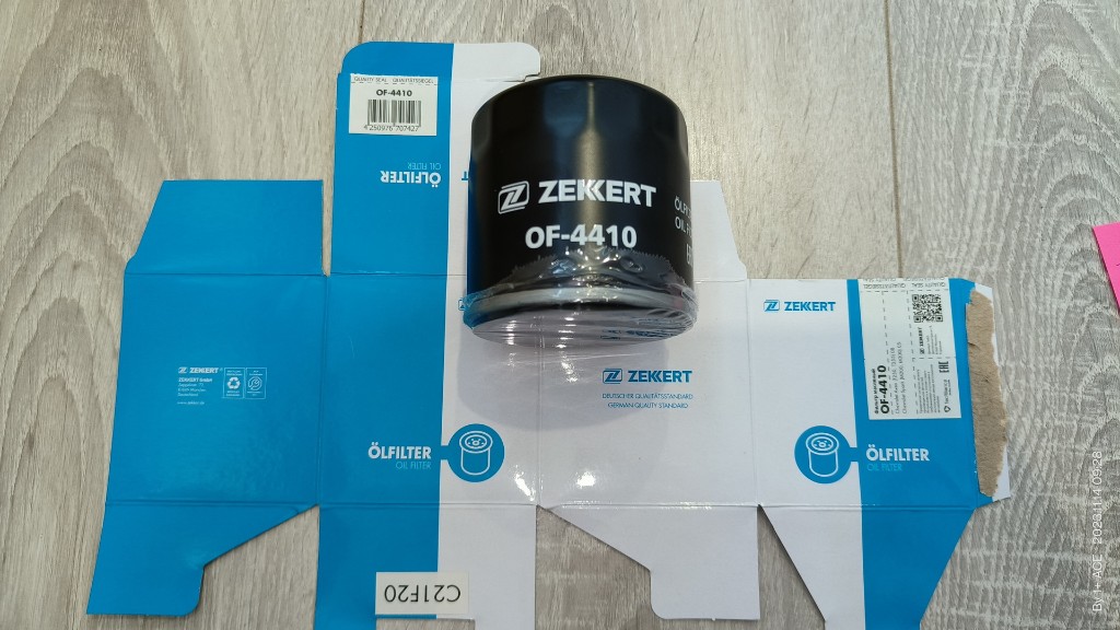

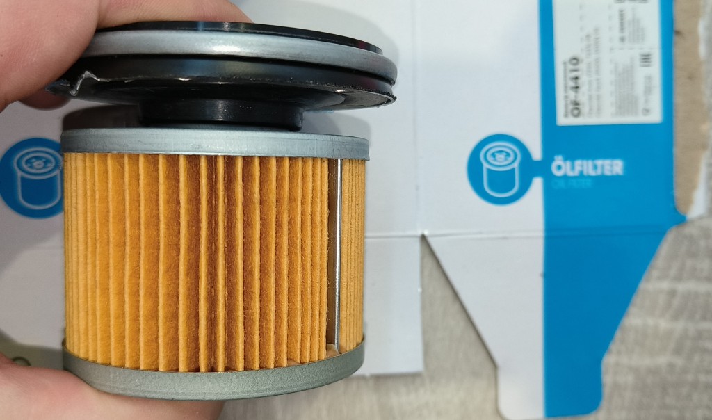

Распил масляного фильтра ZEKKERT OF-4410
Цена 199 руб
Аналог - MANN W6021
Применимость - Шевроле АВЕО, Кобальт с 1.2 (B12D1, LMU)
Вес фильтра 231 грамм
Диаметр 68,0 мм
Высота 72 мм
Уплотнение 55-63 мм
Резьба М18х1.5
Усилие открытия перепускного клапана 2,0 кг, диаметр седла 1,45 см, давление срабатывания клапана 1,21 атм

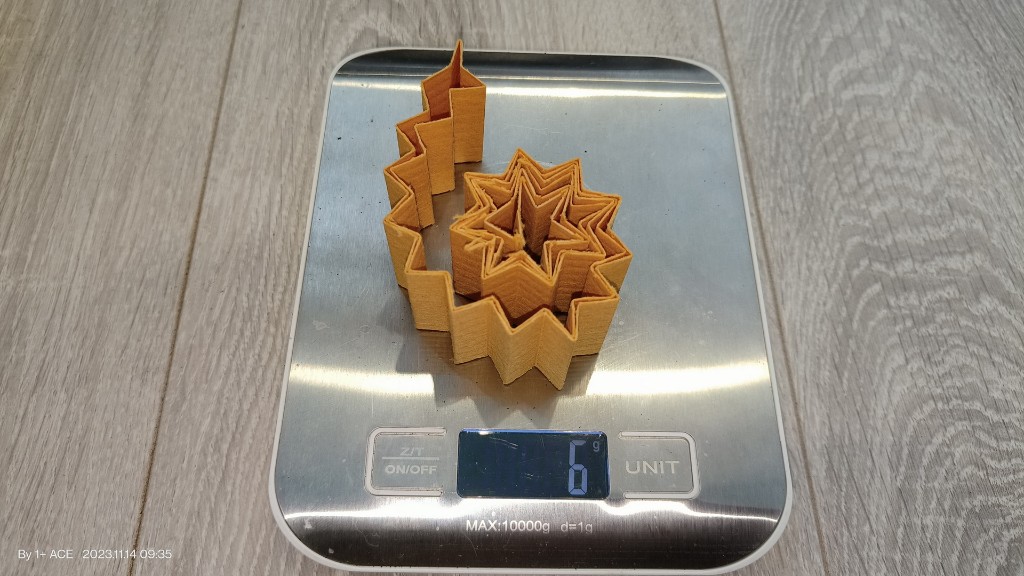

Площадь фильтрации 444 см2, толщина материала 0,39 мм, вес бумаги 6 грамм, плотность 0,347 г/см3
Резьба выполнена отлично, торец обработан
Обратный клапан из не дубеющей на морозе резины, назовем 100% силикон
Поджатие клапана невнятное, если чуть сместить катушку вбок - то негерметичность.
Не понравился узел.
Излишне большое пространство для открытия обратного клапана
Перепускной клапан из резины, поджат пружиной через шайбу.
давление в норме, у МАНН заявлено 1,5 атм, а тут 1,21 атм.
Центральная туба нормальная, но типоразмер ее от фильтра диаметром 76 мм
Из-за этого складки не такие глубокие как хотелось бы.
Можно было бы больше засунуть бумаги, но не стали заморачиваться (а например Маршалл стали)
Заливка герметиком отличная
С бумагой тоже все хорошо, обычная средняя по всем параметрам бумага толщиной 0,39 мм
Не понравилось
- конструкция обратного клапана
- туба большая и соотв. бумаги меньше, чем могли засунуть
Поэтому просто нормальный фильтр с оценкой 4 или 4+
Думаю если попилить данный типоразмер то будут фирмы получше (и похуже тоже)
Общая оценка 4+
Таблицы с аналогами нет, т.к. фильтров данного типоразмера раз два....
За фильтр спасибо "Антибиотик"

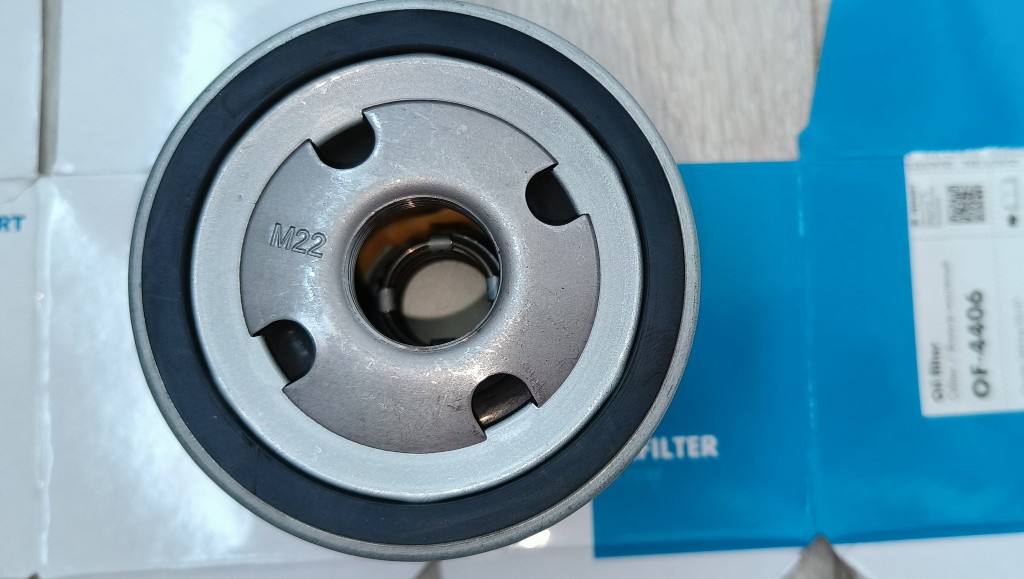

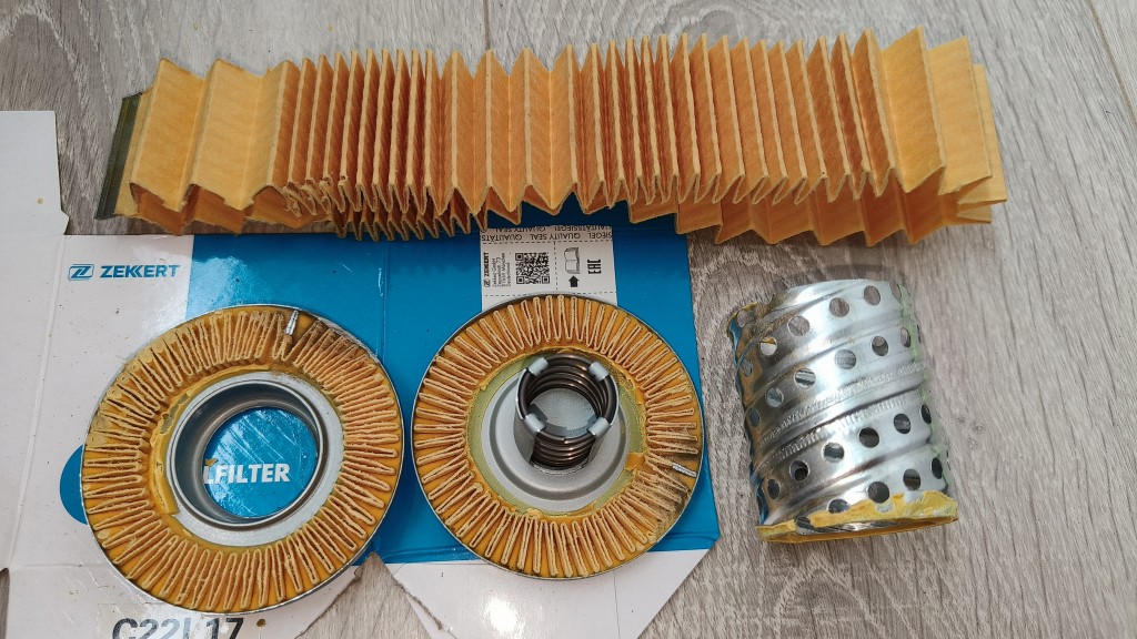

Распил масляного фильтра ZEKKERT OF-4406
Цена 224 руб
Аналог MANN W7056
Применимость - Suzuki Grand Vitara (JT, TE, TD) 09-, Jeep Wrangler IV 17-, Compass 06-, Dodge Caliber 06-, Chrysler Sebring III 07-
Вес фильтра 283 грамм
Диаметр 76,0 мм
Высота 78,5 мм
Уплотнение 61-72 мм
Резьба М22х1.5
Усилие открытия перепускного клапана 2,6 кг, диаметр седла 1,5 см, давление срабатывания 1,47 атм
Площадь фильтрации 590 см2, толщина бумаги 0,34 мм, вес бумаги 8,3 гр, плотность 0,414 г/см3
Резьба на фильтре накатана отлично, торец имеет мехобработку
Обратный клапан из 100% силикона черного цвета, в -20С не дубеет.
Поджат с преднатягом 2 мм, есть пространство для открытия клапана.
Перепускной клапан из резины, давление срабатывания отличное в 1,47 атм.
У аналога MANN W7056 заявлено 1,8 атм.
Централья туба типичная, опасных элементов нет
Бумага стандартная, толщина правда 0,34 мм чуть тоньше среднего.
Площадь 590 см2 тоже не рекорд далеко.
Заливка герметиком хорошая, проблем нет, равномерный толстый слой
Фильтр уже пилился ГОД назад Масляные фильтры - Zekkert (Пост Gubkin #106147)
Общая оценка 4
Рекомендован к покупке.
Аналогов по таблице нет, редкая резьба М22х1.5
